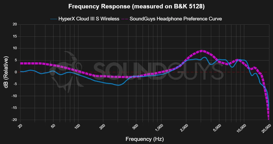

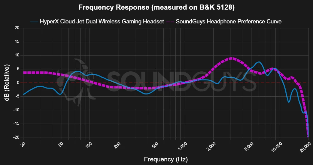

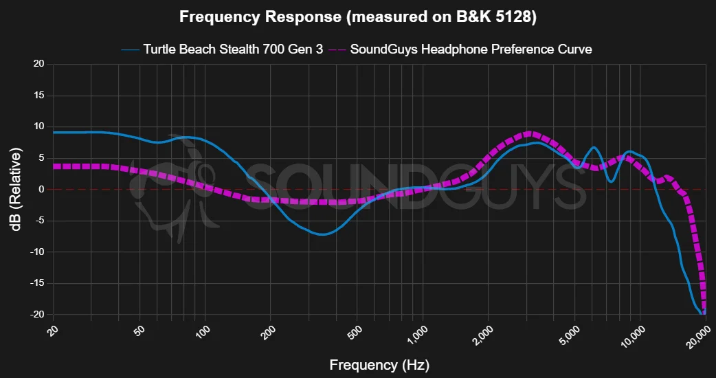

hocam ben bu siteden bakıp yorum yapmamıştım, hangisi doğru orasını bilemem. fakat ben soundguydan bakmıştım, oradaki grafiği de bırakıyorum aşağıya. senin attığına göre fena değil dinlenir, fakat benim attığımı görünce bana hak vereceksiniz.

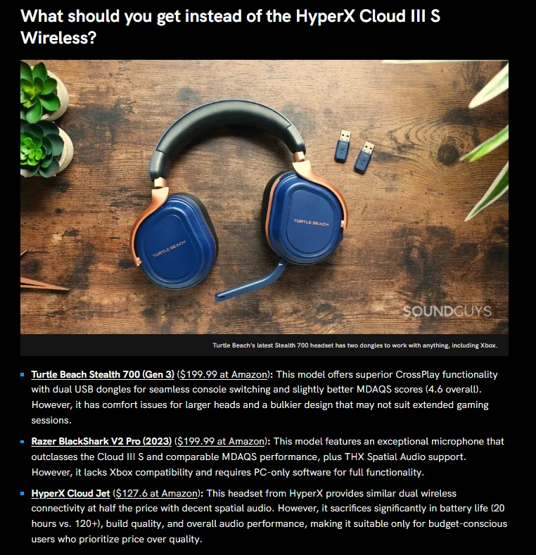

Beğenmeyen bir bu reviewer var :). Şimdi bakalım III S yerine ne önermiş.
Ai makale gibi.

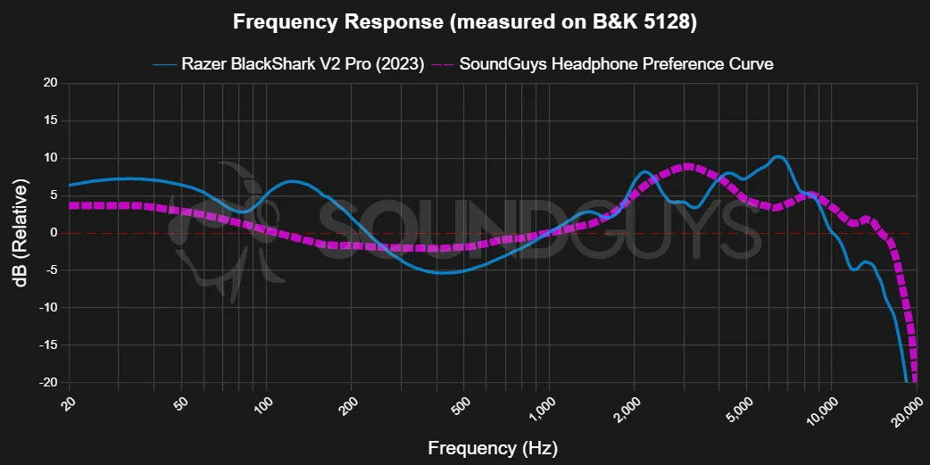

Yazdığı üzere target: Soundguys, kendileri yani. Kendi hedeflerine göre kıyaslıyorlar. EQ ile bass artırmak kolay, ki III s için SG hedefi çok yakın. Mid ve treble için EQ yapıp iyi sonuç almak o kadar da kolay değil. En basiti bass. III S incelemesini yaparken artık maddi hata mı yaptılar, firmware mi güncellemeyi unuttular :D bilmiyorum ama bu inceleme gerçeği yansıtmıyor. Hadi turtlebeast yine neyse, razer ve cloud jet gibi kronik arızalı berbat bir ürünü önermek...

kulaklıktan anlayan birisi bu grafiği gördükten sonra asla önermez. öneren arkadaşlar da bakıp bir şey anlasa onlar da önermez. buram buram oyuncu kulaklığı bu 😂

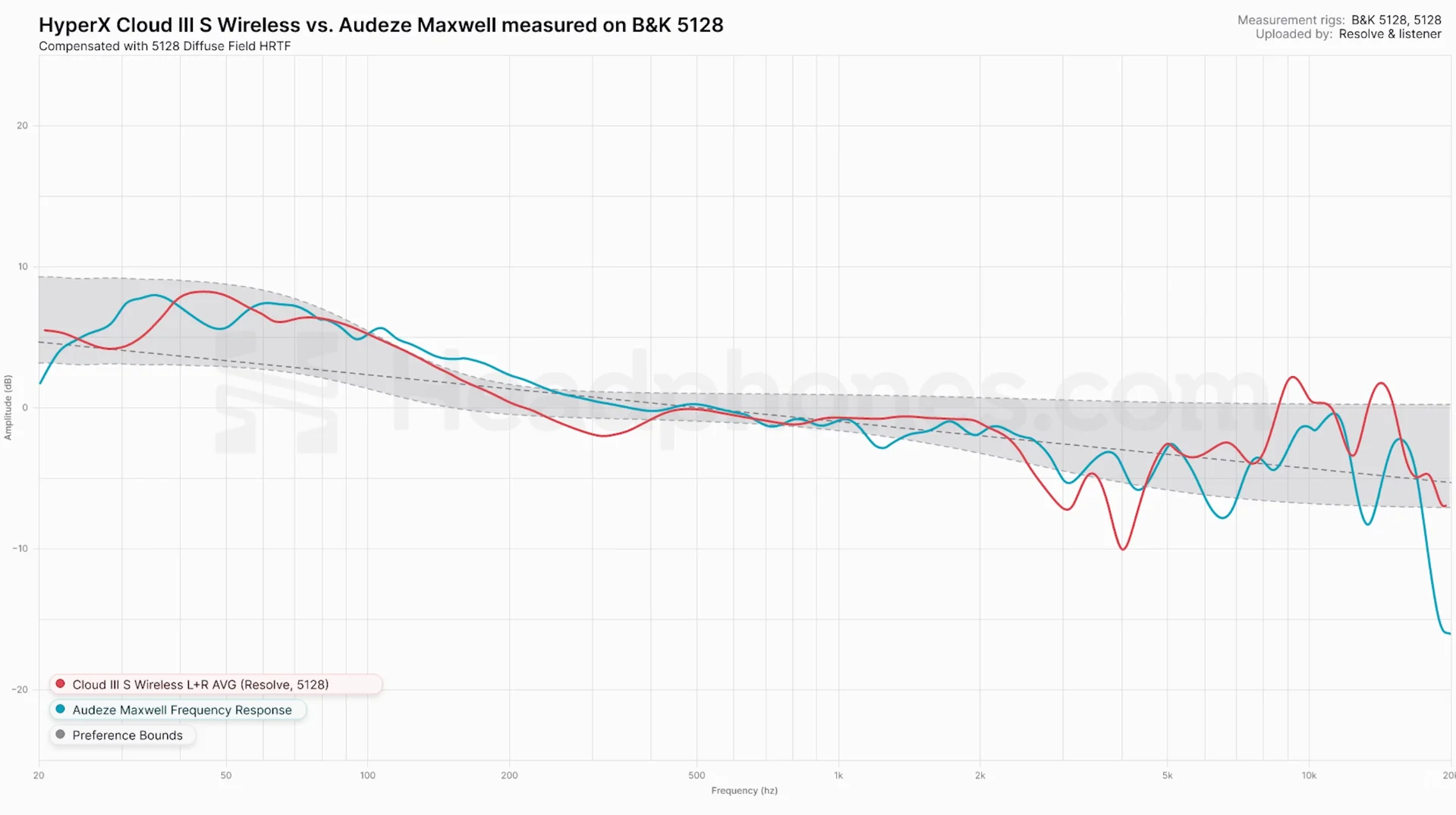

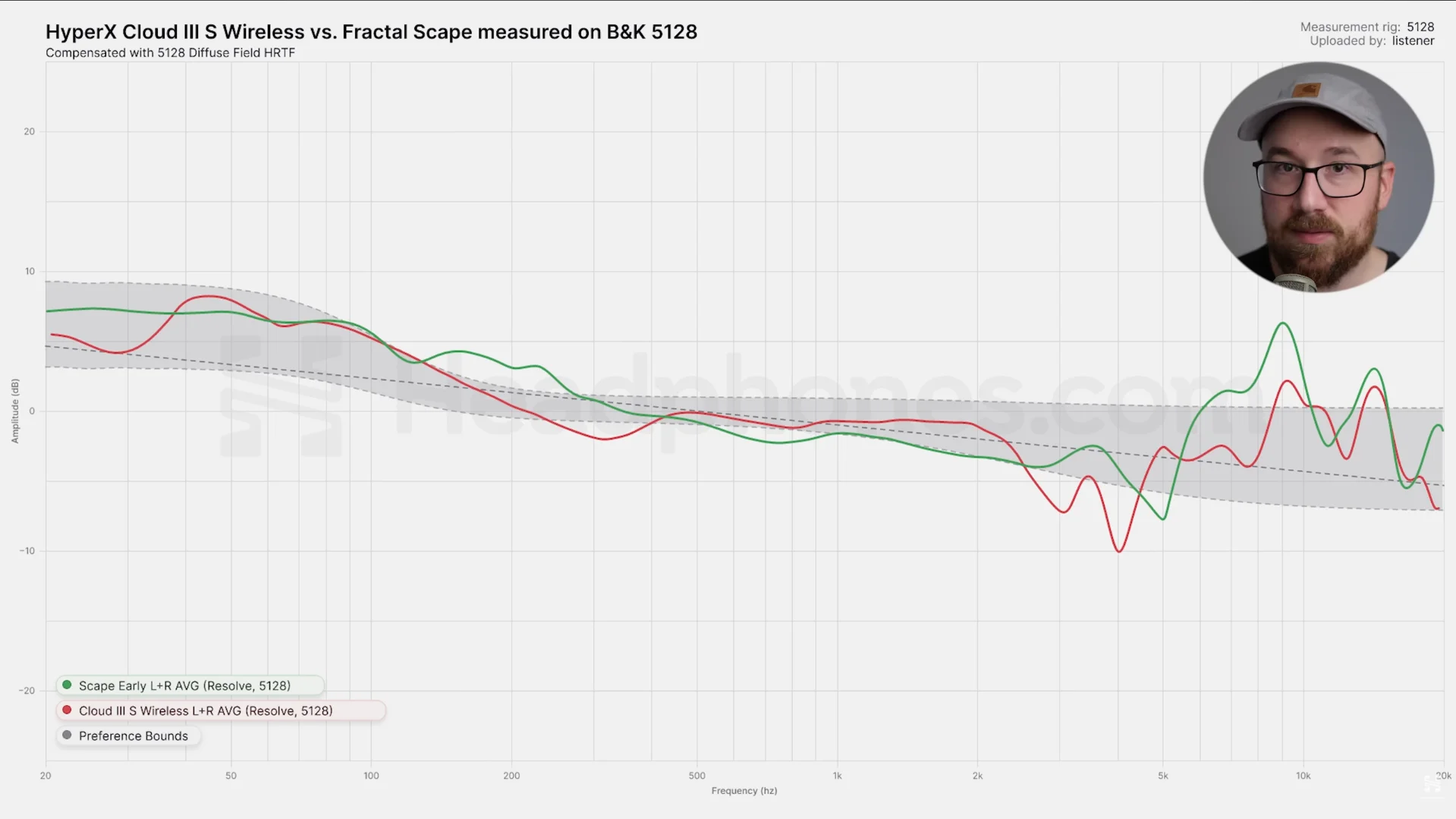

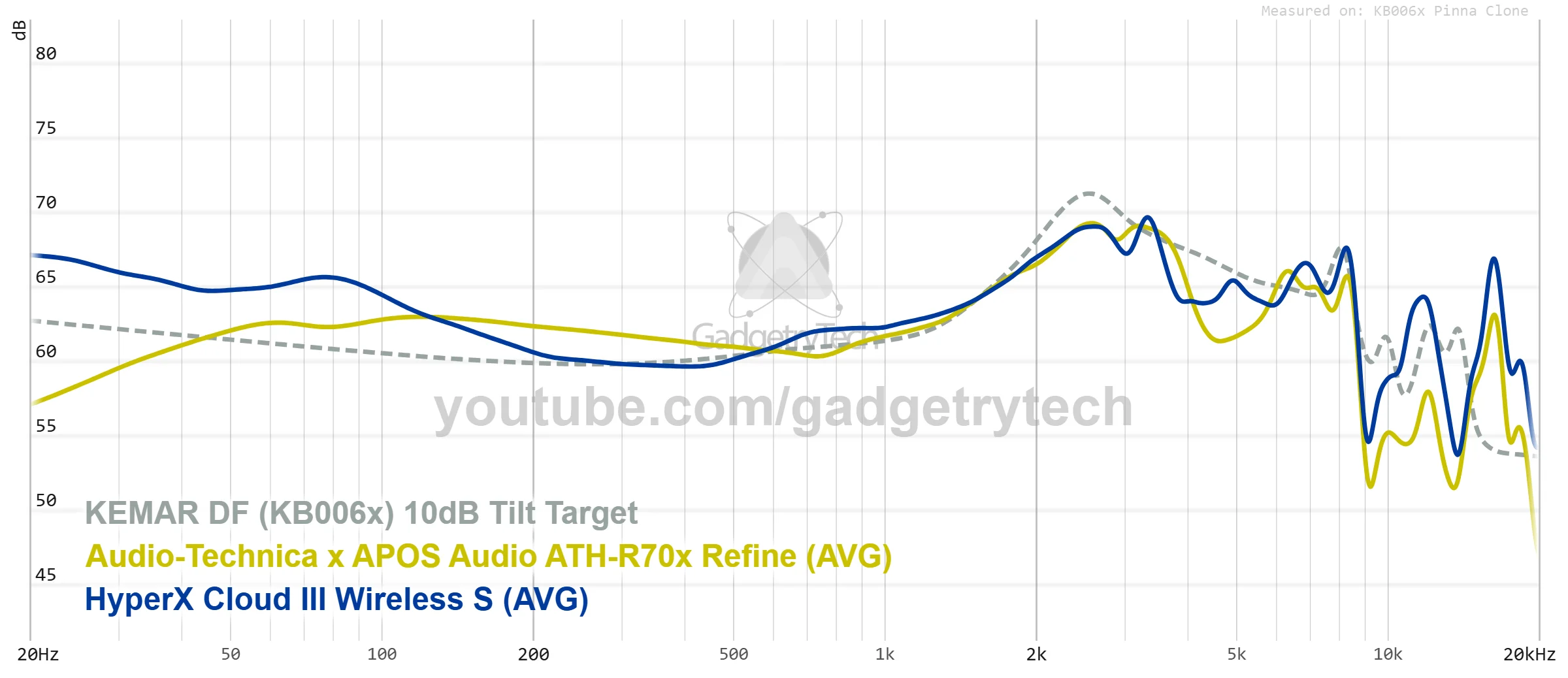

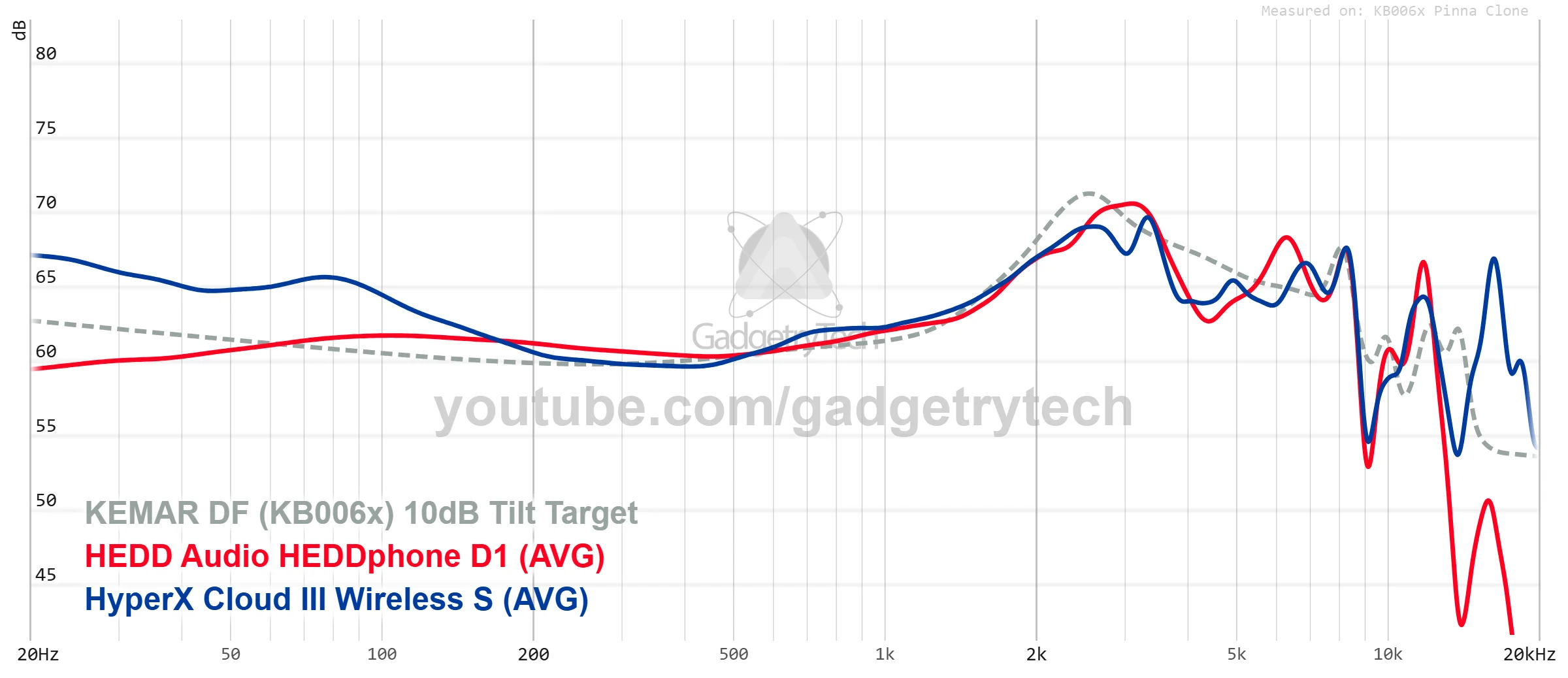

Cloud III S ile müzik dinlenmez mi :D? Buyur 2 tane squig. Zaten okuması basit de, bir daha bakıp müzik dinlenir mi dinlenmez mi söyleyiver. Yani kullanmayabilirsin tabii, ama verilere riayet edelim.

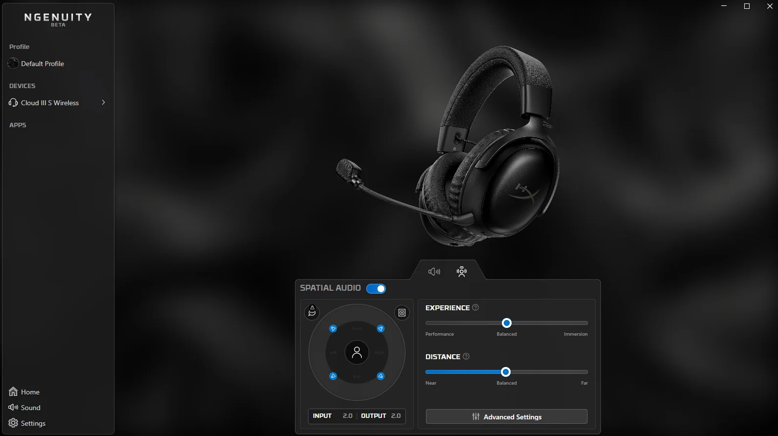

İki ihtimal var, ya kötü sese alışmışsın ya da cihazda ve/veya yazılımda sorun vardı. Eğer uzun zamandır cloud iii s'in ses profiline zıt bir şeyi dinleyip alıştıysan normal. Diğer ihtimalde ise NGENUITY LEGACY'nin azizliğine uğramış olabilirsin. Legacy versiyonda yalnızca firmware update yapıp hemen silmek lazım, ardından ngenuity beta yüklenmeli. Özellike, Legacy'nin içindeki DTS SPATIAL Audio'yu açınca ses iğrençleşiyor. Flat, boğuk ve yükek sesli saçma sapan bir işleme yapıyor yani. Spatial audio ya DTS Sound Unbound içinden ya da Ngenuity Beta'dan açılmalı. Tabii varsa dolby çok daha iyi performans veriyor. Kısaca ses ne kısık ne boğuk. Aksine dengeli ve sahnesi oldukça geniş. Ben kafamın üstünden jet geçtiğinde irkiliyorum :D.
Şu anki beta uygulamada DTS'ten veya, legacy'den bildiğimiz şekliyle spatial audiodan vazgeçtiler. Sonar gibi bir şey kullanıyorlar.
Yakın zamanda bunu denedim. Ayak sesi dışındaki şeyleri kıstı resmen. Patlama, silah araç sesi gibi şeyleri kısıp pozisyonel olarak ayak seslerini öne çıkardı. Ama dolby'yi tercih etmeye devam ediyorum çünkü dolby bunu diğer şeyleri kısmadan başarabiliyor, dolayısıyla immersion bozulmuyor. Keşke alelacele iade etmeseydin.
