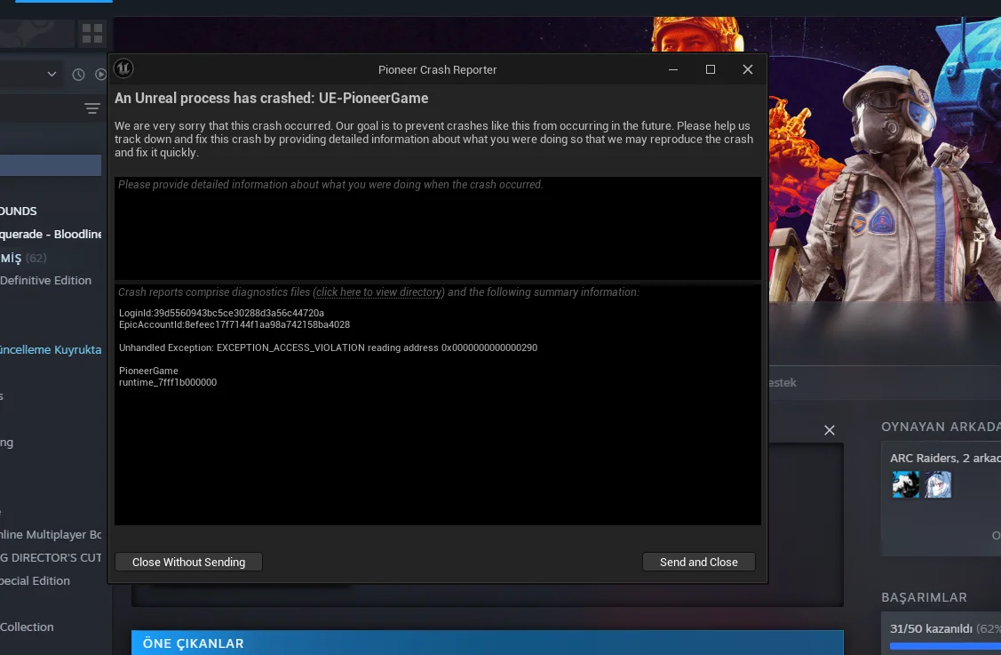

merhaba oyunlarda tekrardan sık sık hatalar almaya(yanında da bir mavi ekran aldım ondan atıyorum-bu arada mavi ekranlar artık siyah mı oldu?-) başladım analiz edebilir misiniz rica etsem?

ve şu tarz bir hata aldım en son kapandığında
Kod:
CurrentQueue.Fence.D3DFence->GetCompletedValue() failed at .\Runtime/D3D12RHI/Private/D3D12Submission.cpp:994 with error DXGI_ERROR_DEVICE_REMOVED with Reason: DXGI_ERROR_DEVICE_HUNG
GPU Crash: Scene > ShadowDepths > Atlas%u > ShadowDepthPassParallel

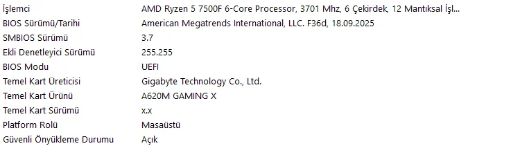

https://www.gigabyte.com/Motherboard/A620M-GAMING-X-rev-10/support#dl BIOS'u son sürüme günceller misin? Güncelledikten sonra ilk açılışta fTPM ayarlarını sıfırlamanı isteyecek. Ona da onay verir misin?
şu an sen son sürümde bios fTPM olayında mı sorun var? çünkü güncellediğimde sıfırlamamı isteyen bir şey olmadı

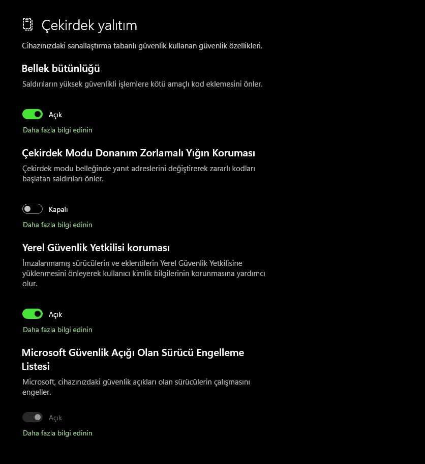

Son Minidumpta kontrol etmemiştim BIOS sürümünü. Son Minidumplarda ondan kaynaklı mavi ekran vermemiş. Çekirdek Yalıtımı açık mı hocam kontrol eder misin? Windows arama kısmına Çekirdek Yalıtımı yaz.
