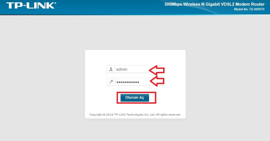

-Modem arayüzüne girmek için "192.168.1.1" sitesine girelim.

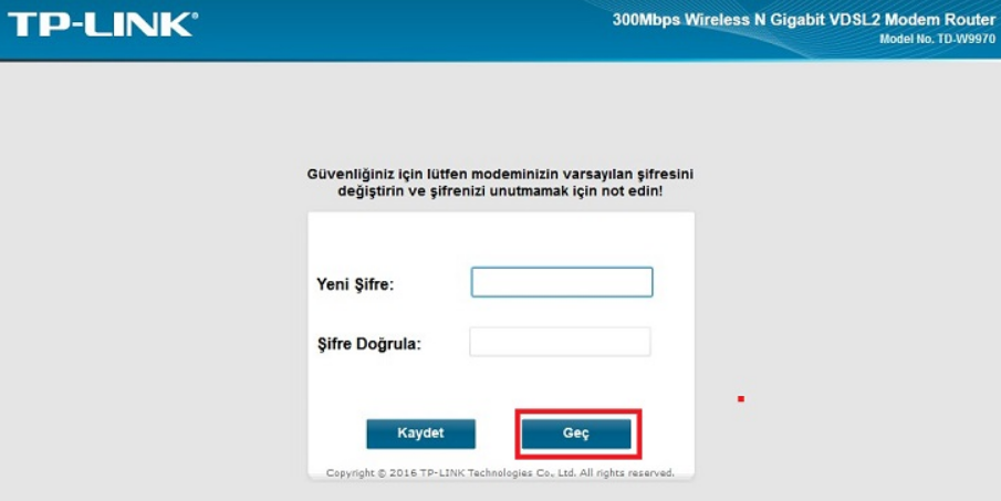

-Kullanıcı adı ve şifre ile (Modemin arkasında ya da kullanma kılavuzunda yazar) girişimizi sağlayalım.
-Bu kısma geç diyelim. (Eğer kullanıcı adı ve şifremizi değiştirmeyecek iseniz.)

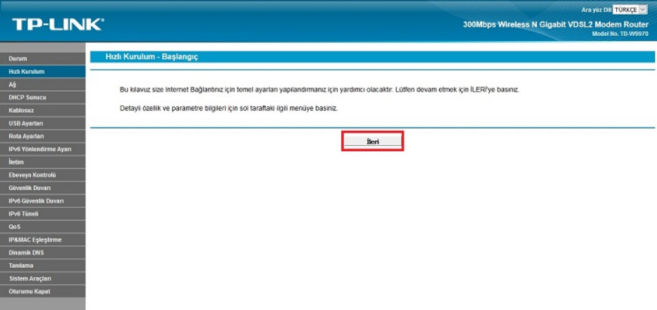

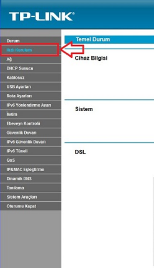

-Ana ekrana ulaştıktan sonra gösterilen yere tıklayın.
-Alttaki kısımdan ileri diyerek devam edelim.

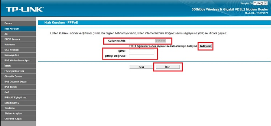

Bir sonraki adımda görüldüğü gibi internet servis sağlayıcımız tarafından bize verilen internet kullanıcı adımızı ve şifremizi girmemiz gerekiyor.
Not: TTNET dışında bir servis sağlayıcı kullanıyor isek; Örneğin kullanıcı adımız umutdag@milleni.com ise @milleni.com kısmını yazabilmek için aşağıda görülen “TTNET dışında bir servis sağlayıcı ile kullanmak için Tıklayınız” kısmına tıklamamız gerekiyor.

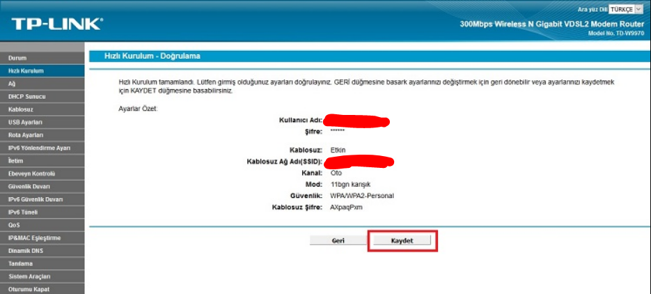

  • Kullanıcı adımızı ve şifremizi yazdıktan sonra “İleri” butonuna tıklayarak devam edelim.

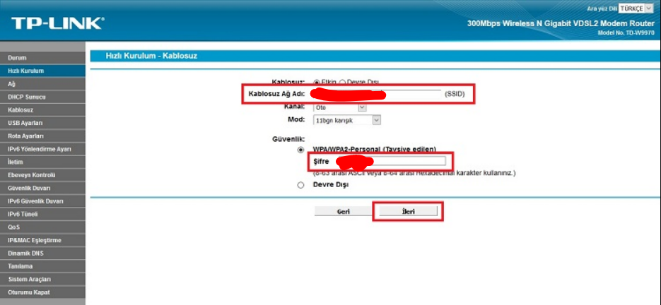

-Daha sonra kablosuz ağ adı ve şifresini belirleyebileceğimiz bir alan geliyor gerekenleri yapıp ileri tuşuna tıklayalım.
-Ayarlar tamamlandığında ileri diyelim ve devam edelim.

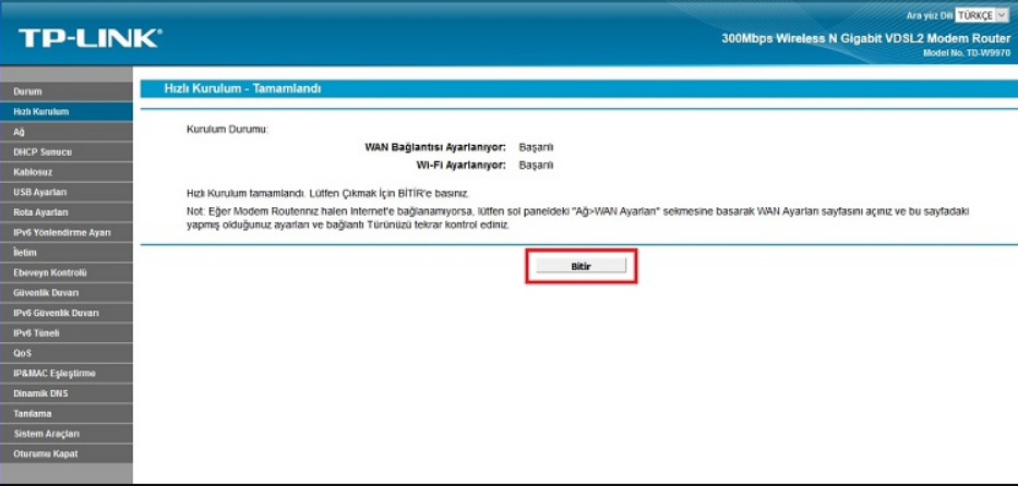

-Kurulum bitti, bitir diyelim ve tamamlayalım.
-Kurulum tamamlandı. Hattınız ile ilgili bir problem yok ise ve adımları doğru bir şekilde uyguladıysanız internete bağlanabilirsiniz. Kurulumunuz ve internetiniz hayırlı olsun.

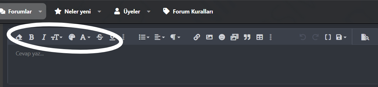

Kanka nası renkli yazıyorsun forumda bende rehber yapacamda bide ön ekde rehber yok sende nası çıkıyor
