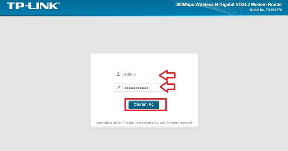

-Modem arayüzüne girmek için "192.168.1.1" sitesine girelim.
-Kullanıcı adı ve şifre ile (Modemin arkasında ya da kullanma kılavuzunda yazar) girişimizi sağlayalım.

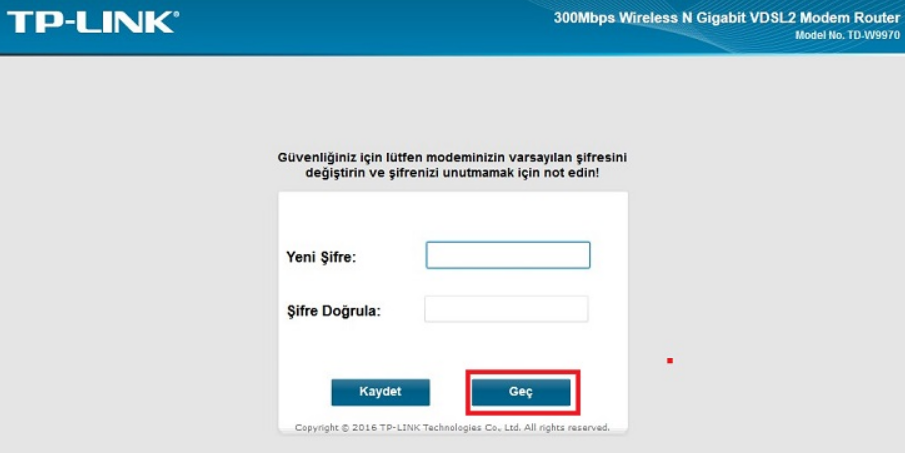

-Bu kısma geç diyelim. (Eğer kullanıcı adı ve şifremizi değiştirmeyecek iseniz.)

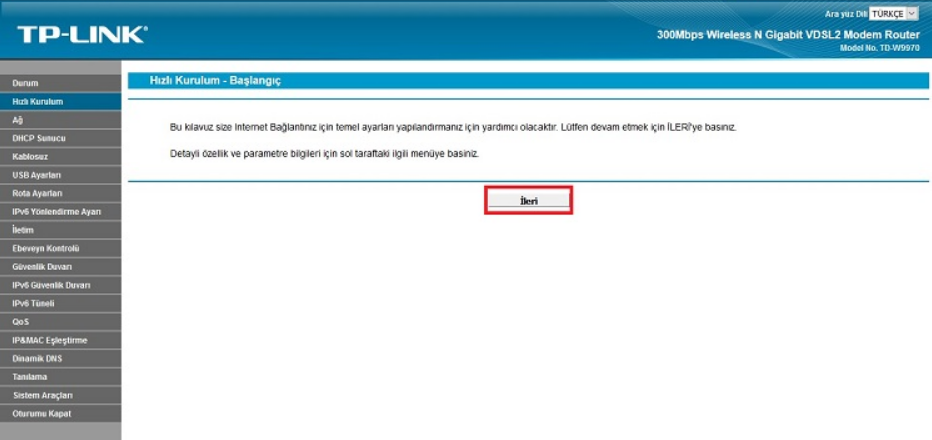

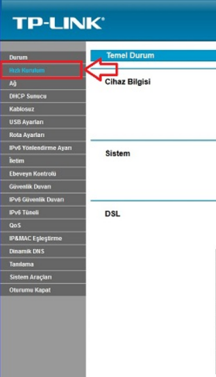

-Ana ekrana ulaştıktan sonra gösterilen yere tıklayın.
-Alttaki kısımdan ileri diyerek devam edelim.

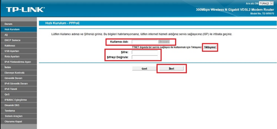

Bir sonraki adımda görüldüğü gibi internet servis sağlayıcımız tarafından bize verilen internet kullanıcı adımızı ve şifremizi girmemiz gerekiyor.
Not: TTNET dışında bir servis sağlayıcı kullanıyor isek; Örneğin kullanıcı adımız umutdag@milleni.com ise @milleni.com kısmını yazabilmek için aşağıda görülen “TTNET dışında bir servis sağlayıcı ile kullanmak için Tıklayınız” kısmına tıklamamız gerekiyor.
  • Kullanıcı adımızı ve şifremizi yazdıktan sonra “İleri” butonuna tıklayarak devam edelim.

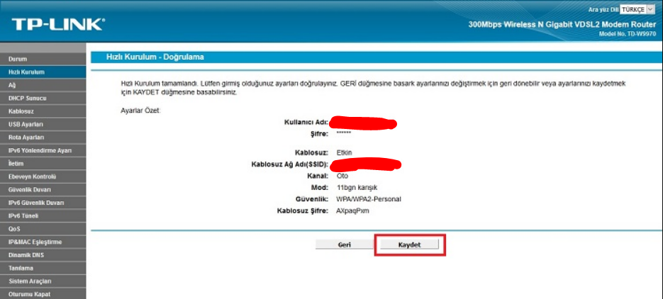

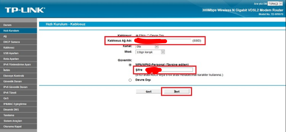

-Daha sonra kablosuz ağ adı ve şifresini belirleyebileceğimiz bir alan geliyor gerekenleri yapıp ileri tuşuna tıklayalım.
-Ayarlar tamamlandığında ileri diyelim ve devam edelim.

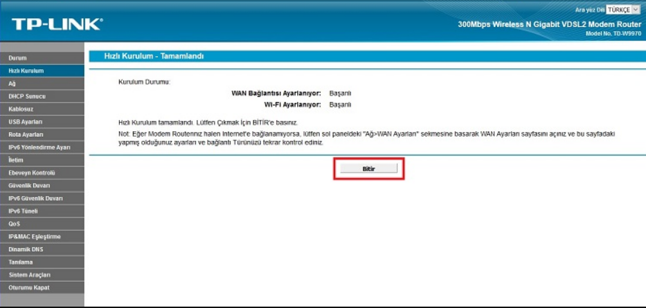

-Kurulum bitti, bitir diyelim ve tamamlayalım.
-Kurulum tamamlandı. Hattınız ile ilgili bir problem yok ise ve adımları doğru bir şekilde uyguladıysanız internete bağlanabilirsiniz. Kurulumunuz ve internetiniz hayırlı olsun.
