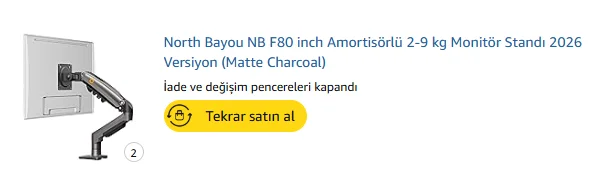

Şuanda 2 adet biri 24inç biri 27inç monitörde bu standı kullanmaktayım nasıl anlatabilirim emin değilim ama paintten çizerek anlattım problemimi
Şuandaki kullanım şekli soldaki gibi fakat ben sağdaki gibi kullanmak istiyorum bu monitor kolunu tamamen değişmemmi lazım yoksa farklı bir ürün mü almam lazım bana yardımcı olur musunuz.
Ayrıca extra bir konuda var 3. ekstra bir monitorümde var onuda takmak istiyorum fakat arkasında monitor standı monte etmek için gereken 4 vida girişi yok sadece stand ile kullanabilir tasarlamışlar onu bir şekilde stand için uygun hale getirebilir miyim kasasını delerek vs.

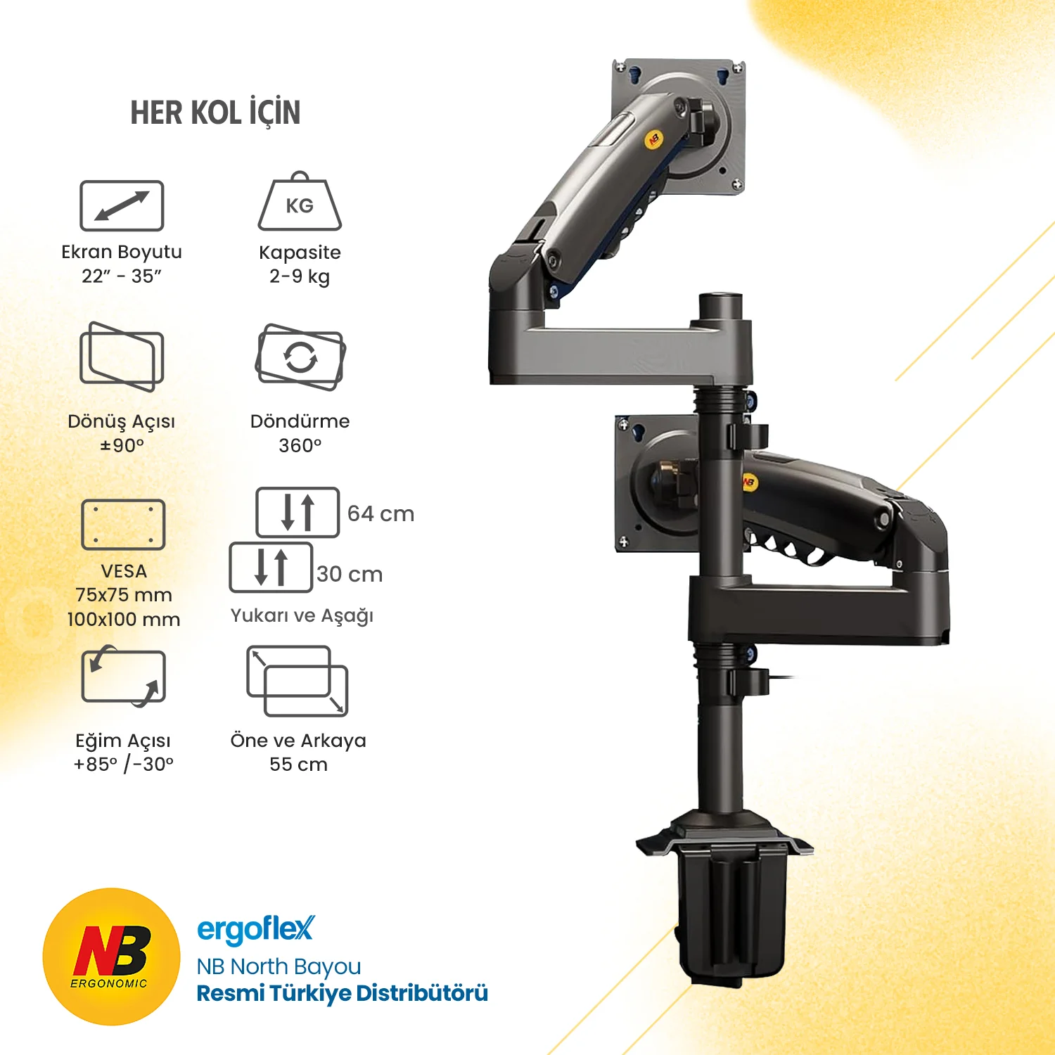

bu arada üst üste koyma işini çözemediysen nb h180 modelini alabilirsin. direk üzerinde istediğin yüksekliği ayarlayabiliyorsun. https://www.northbayouturkiye.com/urun/h180
hiç bilmiyorum yaaa. kendi ilinde çarşıda tabela / matbaa yapan yerlere falan sor, onlar yapamasa bile yapan biyere yönlendirir
sağol bunun teklisini alıcam çünki bende 2 tane normal şeklinde var
