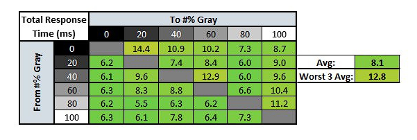

İşte burada GTG tanımı devreye giriyor, GTG'nin açılımı Gray To Gray yani griden griye geçiş süresi anlamına geliyor. Renk tonu olarak gri seçilmesinin sebebi biraz önce anlattığım gibi beyaz, siyah ve gri'nin tonlarında üç pikselin de eşit derecede yanmasından kaynaklanıyor. Üç alt pikselin de eşit derecede yanmadığı renk geçişleri ölçüm için kullanılsaydı bu kadar kolay okunabilir ve anlaşılır veri ortaya çıkmazdı. Ayrıyeten üç alt piksel de genelde benzer tepki süresine sahipler. Bu sebepler yüzünden GTG ölçüm standardı var.
Bu verinin nasıl okunduğunu öğrenmek için örneğe bakacak olursak ilk başta soldan bir gri tonu seçip ardından üstten bir gri tonu seçin. Seçtiğiniz iki tonun kesiştiği yer monitörün o tonlardaki geçiş süresini temsil ediyor. Örneğin %100(beyaz)'dan %40(koyu gri)'ye geçiş süresi 7.8ms, %80(çok açık gri)'den %20(çok koyu gri)'ye geçiş süresi 5.5ms.

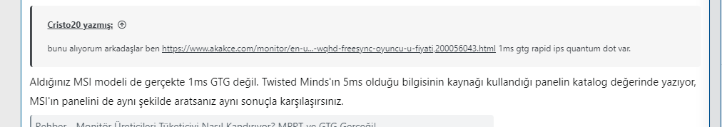

Merhaba gaming gecesinden bu monitörü 7k fiyata aldım yorumunuz nedir acaba teşekkürler.
Adriatique
6 Haziran 2022
2,697
Tercihim Amazon servisi ile yakın fiyattaki VG249QM1A modeli olurdu, +30Hz ve daha iyi Overdrive optimizasyonu ile 24G2ZE modelinden daha iyi hareket bulanıklığı sunuyor. Aradaki fiyat farkını veremiyorsanız 24g2ze mantıklı, eğer verebiliyorsanız Asus'u tavsiye ederim.

*Siyah yuvarlak ile işaretlenmiş kısımlar %0'dan %100'e renk geçişinin başlayıp tamamlandığı konumları gösteriyor.
Bu grafik monitörün kullanılabilir overdrive ayarlarındaki piksel geçişini temsil etmekte,
geçiş yavaş ama doğru şekilde yapılıyor, herhangi bir aşım(overshoot) yok.
Siyah çizgiler %0'dan %100'e geçişin toplam aralığını göstermekte,
*Turuncu çizgiler ise VESA ölçüm standardının kabul ettiği aralığı göstermekte.
*Kırmızı yuvarlak ile işaretlenmiş kısımlar %0'dan %100'e renk geçişinin başlayıp tamamlandığı konumları gösteriyor.
*Turuncu kare ile işaretlenmiş kısım aşım'ın gerçekleştiği yeri gösteriyor.
Bu grafik yanlış ayarlanmış, aşım(overshoot) yaptıracak bir overdrive modu ile
ayarlanmış monitörün geçişini temsil etmekte.
Monitör üreticilerinin VESA testini yaparken kullandığı yöntem bu.
Grafiğe bakarsanız pikseller %10'dan %90'a çok hızlı geçiş yapıyor
(monitör üreticileri bu aralığı monitörlerine katalog değeri olarak yazıyor)
fakat geriye kalan VESA testine dahil edilmeyen kısımda(turuncu kare ile işaretlenen)
aşım ile karşılaşıp pikselin geçiş süresi uzuyor.​
İki grafiği karşılaştırırsanız %10'dan %90'a geçiş farkını görebilirsiniz, işte monitör üreticileri bu şekilde GTG tepki süresinde bir satış stratejisi uygulayarak monitörlerine gerçekte elde edemeyeceğiniz tepki sürelerini yazıyor.

2 tane model önerebilirim size. Twisted Minds'ın bu modelinde LG'nin LM270WQB-SSA1 Nano IPS paneli kullanılıyor, eğer markaya güvenemem derseniz MSI'ın bu modeli de iyidir.
Evet ben de tam da bu iki model arasında kaldım. Diğer forumlarda twisted minds markasını ne olduğu belli değil, hiç bir inceleme, bilgi vs. yok diye kötülüyorlar bu fiyata bu özellikler olmaz mutlaka bir şeyi vardır diyorlar. HDR özelliği olmadığı halde menüsüne işlevsiz olarak hdr bölümü eklemişler.
sizin bir yorumunuzu okudum, Twisted Minds'ın gerçekte 5ms olduğunu yazmışsınız.
MSI modeli için gerçekte 1ms olmadığını yazmışsınız, yorumunuzu okuyunca kararsız kaldım iki model arasında
Siz olsanız bu iki üründen hangisini alırdınız?
MSI G274QPF-QD 27'' 1 ms WQHD FreeSync Oyuncu Monitörü​
Twisted Minds TM27DQI 27" 1 ms QHD RGB IPS Oyuncu Monitörü​
