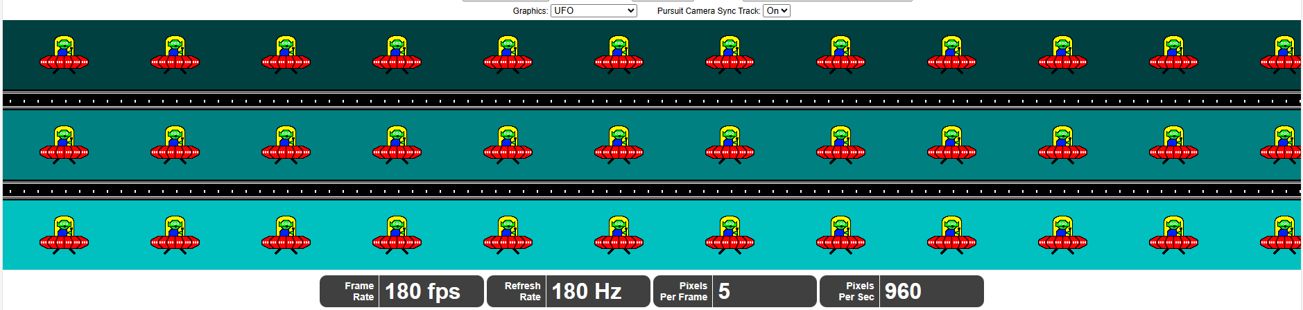

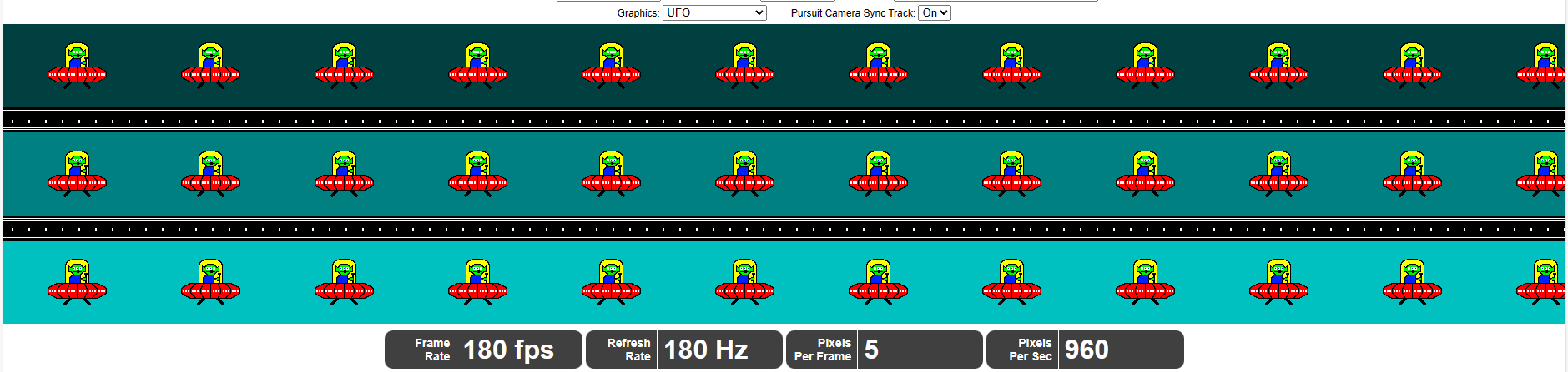

Bu ayara 1ms MPRT denmesinin, internette "1ms MPRT" adıyla satılabilmesinin sebebi bu, arka ışıklandırma her yeni karede 1ms~ açık kaldığı için ekrandaki piksellerin kalıcılık süresi(MPRT) de 1ms~ olmuş oluyor. Üretici eğer isterse bu süreyi 0.1ms'e kadar düşürüp ürünü "0.1ms MPRT" olarak da satabilir, bu kadar kolay aslında. Olaydan haberdar olmayan tüketici de ürünü 0.1ms olduğu için daha iyi olduğu yanılgısıyla kolayca tercih edebilir.
Bu ayarın kusursuz çalıştığı bir monitörde hareket bulanıklığı sıfıra iniyor çünkü piksel geçişi esnasında yani ekrandaki hareket bulanıklığını oluşturan olay esnasında arka ışık kapalı oluyor. Yeni kare oluşturma işlemi tamamlandıktan sonra arka ışık açılınca piksellerin geçişi de tamamlandığı için hareket bulanıklığı olmamış oluyor.
Arka ışıklandırma yeni kare oluşturma işleminin çoğunda kapalı kaldığı için monitörün parlaklığı düşüyor. Bu ayarı açtığınızda monitörünüzün parlaklığının düşme sebebi bu. Eğer monitörünüzde backlight strobing'i özelleştirme seçeneği varsa ekranın açık kalma süresini arttırma suretiyle parlaklığı arttırabilirsiniz, elbette bunu yaparsanız monitörünüz artık 1ms MPRT olmayacaktır ve biraz daha bulanık görüntü elde edeceksiniz.
Monitör üreticilerinin tüketiciyi kandırdığı konu ise reklamını yaptığı 1ms MPRT modunu gerçekte çoğunlukla düzgün şekilde verememesi. Düzgün çalışan backlight strobing'e sahip monitör sayısı oldukça az. İyi bir backlight strobing için hızlı tepki süresine(GTG) sahip panel ve üretici tarafından çok iyi optimize edilmiş bir backlight strobing ayarı gereklidir. Yavaş GTG yanıtına sahip monitörlerde bu ayar düzgün çalışmaz; bazen aşım(overshoot) dediğimiz durum olur, bazen ghosting'den kaynaklı birden fazla nesne görülme durumu, bazen ise düzgün optimize edilmemesinden kaynaklı crosstalk durumu.

Backlight strobing'in çalışma mantığı arka ışığın çok hızlı bir şekilde kapanıp açılmasına dayanıyor.
Bu ayarı açtığınızda monitörünüz yeni kare oluşturma işlemini yaparken arka ışık kapanıyor, oluşturma işlemi tamamlandığında arka ışık çok kısa bir süreliğine(1ms~) açılıyor ve kapanıp yeni kare oluşturmaya başlıyor. Görüntü akışı bu şekilde devam ediyor. Ekran çok kısa bir süreliğine açık kalsa da insan gözü bu görüntüyü algılayabiliyor.
Bu ayara 1ms MPRT denmesinin sebebi bu, arka ışıklandırma her yeni karede 1ms~ açık kaldığı için ekrandaki piksellerin kalıcılık süresi(MPRT) de 1ms~ oluyor.
Bu ayarın düzgün çalıştığı bir monitörde hareket bulanıklığı sıfıra iniyor çünkü piksel geçişi esnasında yani ekrandaki hareket bulanıklığını oluşturan olay esnasında arka ışık kapalı oluyor. Yeni kare oluşturma işlemi tamamlandıktan sonra arka ışık açılınca piksellerin geçişi de tamamlandığı için hareket bulanıklığı olmamış oluyor.
