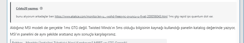

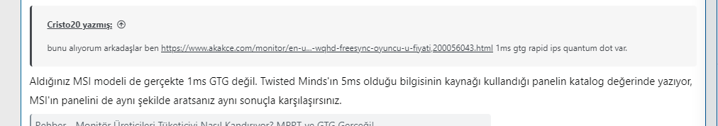

Evet ben de tam da bu iki model arasında kaldım. Diğer forumlarda twisted minds markasını ne olduğu belli değil, hiç bir inceleme, bilgi vs. yok diye kötülüyorlar bu fiyata bu özellikler olmaz mutlaka bir şeyi vardır diyorlar. HDR özelliği olmadığı halde menüsüne işlevsiz olarak hdr bölümü eklemişler.
sizin bir yorumunuzu okudum, Twisted Minds'ın gerçekte 5ms olduğunu yazmışsınız.
MSI modeli için gerçekte 1ms olmadığını yazmışsınız, yorumunuzu okuyunca kararsız kaldım iki model arasında
Siz olsanız bu iki üründen hangisini alırdınız?
MSI G274QPF-QD 27'' 1 ms WQHD FreeSync Oyuncu Monitörü​
Twisted Minds TM27DQI 27" 1 ms QHD RGB IPS Oyuncu Monitörü​
Biraz geç döndüm kusura bakmayın, müsait değildim.
MSI'da Twisted Minds'da gerçekte 1ms gtg değil, evet. Bu konu içerisinde neden olmadığı açıklanıyor zaten. Twisted Minds'ın paneli kaliteli ama malzeme kalitesi, yazılımı, servis desteği MSI'a göre daha kötü, monitörün dış iskeletini ve yazılımını hazır alıyorlar. Diğer firmalar kadar bilinen bir marka olmadığı için rekabetçi bir fiyattan pazara girmeleri gerekiyor, bu yüzden fiyatları diğer monitörlere göre daha düşük.
Eğer sistemim güçlüyse ve oynadığım oyunları 2K'da 165Hz üstünü çoğunlukla görüyorsam veya rekabetçi oyunlarda 240Hz'den yararlanmak istiyorsam tercihim Twisted Minds'tan yana olurdu.
