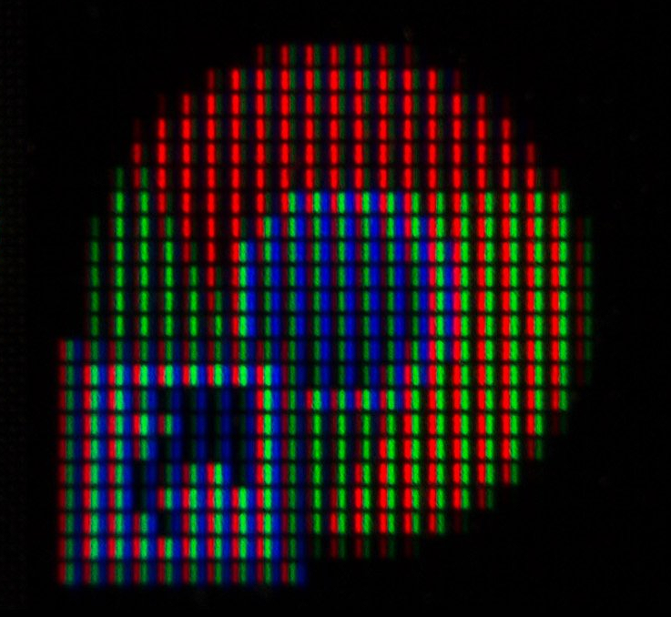

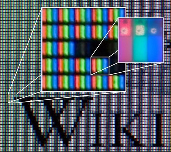

1080p FHD bir monitörde 1920(yatay)x1080(dikey) olmak üzere toplamda 2.073.000
adet piksel bulunuyor, her bir pikseli oluşturmak için ise 3 adet alt piksel görev alıyor. Bu alt pikseller sırasıyla R-G-B(Red-Green-Blue) piksel dizilimine sahiptir.(Nadiren de görülse bazı monitörler B-G-R piksel dizilimine sahiptir).
Monitör ekranında gördüğünüz bütün içerikler ve renkler aslında bu alt piksellerin birleşmesi ile oluşturuluyor. Fotoğrafta bir monitör ekranında görüntülenen ''Wiki'' kelimesinin W harfinin sol üstü yakınlaştırılıyor, yakınlaştırdığımızda biraz önce bahsettiğimiz alt pikseller(R-G-B) karşımıza çıkıyor.
Yakınlaştırılan fotoğrafın içinde biraz daha yakınlaştırılmış şekilde R-G-B alt piksellerini en yalın hali ile görebilirsiniz.
İşte bu 3 adet alt pikselin toplamı bir adet piksel ediyor.
Monitörünüzde gördüğünüz bütün renkler bu üç alt pikselin oluşturduğu kombinasyonlar ile oluşuyor, örneğin turkuaz rengini elde etmek için yeşil ve mavi alt pikseller birlikte yanarken kırmızı alt piksel sönüyor.
Spoiler içindeki yakınlaştırılmış Google Chrome logosunu örnek alalım, kırmızı ve yeşil renkte sadece bir tane alt piksel yanarken sarı rengini elde etmek için yeşil ve kırmızı alt pikseller beraber yanıyor.
Eğer sarı rengi göremediyseniz Chrome logosunun ortasındaki mavi yuvarlağa odaklanın.

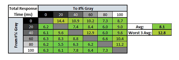

İşte burada GTG tanımı devreye giriyor, GTG'nin açılımı Gray To Gray yani griden griye geçiş süresi anlamına geliyor. Renk tonu olarak gri seçilmesinin sebebi biraz önce anlattığım gibi beyaz, siyah ve gri'nin tonlarında üç pikselin de eşit derecede yanmasından kaynaklanıyor. Üç alt pikselin de eşit derecede yanmadığı renk geçişleri ölçüm için kullanılsaydı bu kadar kolay okunabilir ve anlaşılır veri ortaya çıkmazdı. Ayrıyeten üç alt piksel de genelde benzer tepki süresine sahipler. Bu sebepler yüzünden GTG ölçüm standardı var.
Bu verinin nasıl okunduğunu öğrenmek için örneğe bakacak olursak ilk başta soldan bir gri tonu seçip ardından üstten bir gri tonu seçin. Seçtiğiniz iki tonun kesiştiği yer monitörün o tonlardaki geçiş süresini temsil ediyor. Örneğin %100(beyaz)'dan %40(koyu gri)'ye geçiş süresi 7.8ms, %80(çok açık gri)'den %20(çok koyu gri)'ye geçiş süresi 5.5ms.

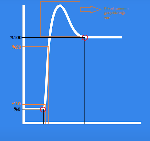

Peki monitör üreticileri bizi bu konuda nasıl kandırabiliyor? Biraz da bu konuyu açalım.

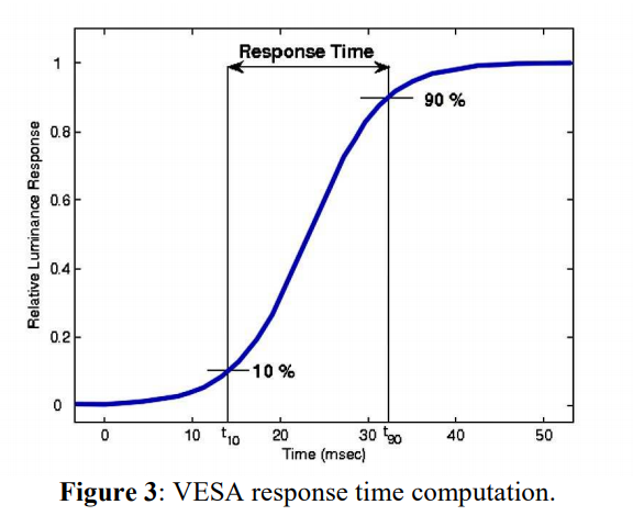

Monitör üreticileri bir VESA ölçüm standardı sayesinde gerçekte elde edemeyeceğiniz tepki sürelerini monitörlerine yazarak tüketiciyi kandırabiliyor.
VESA ölçüm standardına göre sadece %10(çok koyu gri)'den %90(çok açık gri)'ye geçiş süresi baz alınıyor. Geriye kalan gri tonlarının ölçümü monitör üreticilerinin umurunda olmuyor, sadece %10'dan %90'a geçiş süresini yani sadece bir tane gri geçişinin tepki süresini monitörlerine katalog değeri olarak yazıyorlar.
VESA'nın ölçüm standardında sadece %10'dan %90'a geçiş süresi baz alınıyor, geriye kalan %0'dan -> %10'a geçiş süresi ile %90'dan -> %100'e geçiş süresi bu ölçüme dahil edilmiyor.
Monitör üreticileri de bu bahsettiğim geçiş kısımlarının(%0>%10 ve %90->%100) VESA ölçümüne dahil edilmediğini bildiği için piksele aşırı voltaj uygulayarak %10'dan %90'a geçiş süresini kısaltıyor, tabi bunun karşılığında teste dahil olmayan kısımda görülen aşım(overshoot) dediğimiz durum meydana geliyor. Bunu da monitörünüzdeki overdrive ayarı sayesinde yapıyorlar, overdrive ayarını maksimum'a aldığınızda UFO testini açarsanız sizin monitörünüzde de muhtemelen overshoot sebebiyle inverse ghosting meydana gelecektir.
Overdrive dışında eğer monitör üreticileri VESA ölçümünü sıcak bir ortamda yaparsa panelin sıcakta tepki süresi düştüğü için yine gerçekte elde edemeyeceğiniz süreleri elde edip monitörlere yazabiliyorlar.

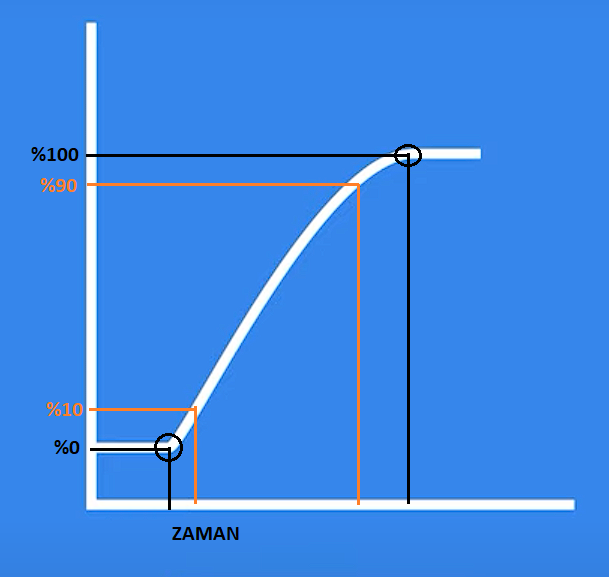

NORMAL PİKSEL RENK GEÇİŞİ​
MONİTÖR ÜRETİCİLERİNİN REKLAMINI YAPTIĞI OVERSHOOT'LU RENK GEÇİŞİ​
*Siyah çizgiler %0'dan %100'e geçişin toplam aralığını göstermekte,
*Turuncu çizgiler ise VESA ölçüm standardının kabul ettiği aralığı göstermekte.
*Siyah yuvarlak ile işaretlenmiş kısımlar %0'dan %100'e renk geçişinin başlayıp tamamlandığı konumları gösteriyor.
Bu grafik monitörün kullanılabilir overdrive ayarlarındaki piksel geçişini temsil etmekte,
geçiş yavaş ama doğru şekilde yapılıyor, herhangi bir aşım(overshoot) yok.
*Kırmızı yuvarlak ile işaretlenmiş kısımlar %0'dan %100'e renk geçişinin başlayıp tamamlandığı konumları gösteriyor.
*Turuncu kare ile işaretlenmiş kısım aşım'ın gerçekleştiği yeri gösteriyor.
Bu grafik yanlış ayarlanmış, aşım(overshoot) yaptıracak bir overdrive modu ile
ayarlanmış monitörün geçişini temsil etmekte.
Monitör üreticilerinin VESA testini yaparken kullandığı yöntem bu.
Grafiğe bakarsanız pikseller %10'dan %90'a çok hızlı geçiş yapıyor
(monitör üreticileri bu aralığı monitörlerine katalog değeri olarak yazıyor)
fakat geriye kalan VESA testine dahil edilmeyen kısımda(turuncu kare ile işaretlenen)
aşım ile karşılaşıp pikselin geçiş süresi uzuyor.​
İki grafiği karşılaştırırsanız %10'dan %90'a geçiş farkını görebilirsiniz, işte monitör üreticileri bu şekilde GTG tepki süresinde bir satış stratejisi uygulayarak monitörlerine gerçekte elde edemeyeceğiniz tepki sürelerini yazıyor.

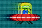

MPRT, normalde bir pikselin ekranda ne kadar süre görünür kaldığını ölçen bir ölçüm standardıdır. Bir yenileme döngüsü(renk geçişi) tamamlansa bile bazı pikseller eski yenileme döngüsünde bir süre daha kalabilir, bu yüzden MPRT denilen bir ölçüm standardı bulunuyor.
60Hz bir monitör 1000/60'tan 16,66ms'te bir yeni yenileme döngüsüne girer, panel 16,66ms'te bir yeni kare oluşturmaya başlayarak 1 saniyede toplam 60 kare oluşturur. Yani 60Hz bir monitörün normalde en az 16,66ms MPRT süresi olur, yani minimum 16,66ms boyunca ekranda o piksel aynı şekilde görünür kalır. Ardından diğer kareye geçme işlemi başlar ve 60Hz monitörde 1 saniyede 60 kez bu işlem tekrarlanır.
Aynı şekilde 120Hz bir monitörde minimum 8.33ms, 240Hz bir monitörde minimum 4.17ms, 480Hz monitörde minimum 2.08ms ve 1000Hz monitörde minimum 1ms MPRT süresi bulunur.
Örnek tablodan daha iyi anlayabilirsiniz, tabloda 0ms GTG bir monitörde farklı hertz değerlerinde UFO testinde oluşan görüntü kalıcılığı gösteriliyor. Bu ghosting değil, düşük Hz monitörlerin yüksek MPRT süresi yani görüntü kalıcılığına sahip olmasından kaynaklı bir bulanıklık. Bazı tüketiciler ve hatta 'sözde' içerik üreticileri incelemelerinde bunu ghosting olarak adlandırabiliyor.
MPRT'nin ne olduğunu unutmayın, bunu iyice kavrarsanız birazdan geçeceğimiz bölümde monitör üreticileri nasıl 1ms MPRT adıyla monitör satabiliyor bunu da kolayca anlarsınız.
MPRT, pikselin ekranda kalma süresini temsil eder.
Peki yüksek MPRT'den kaynaklı oluşan bu hareket bulanıklığını nasıl azaltabiliriz?
Hareket bulanıklığını doğal şekilde azaltmanın yolu daha yüksek yenileme hızına sahip bir monitör almak veya mevcut monitörünüzün yenileme hızına overclock yapmaktır. Diğer bir yöntemse monitörünüzde bulunan MBR, ULMB, DyAc, ELMB, VRB, Aim Stabilizer gibi monitör üreticilerinin farklı adlar verdiği backlight strobing ayarını açmaktır.

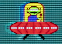

Backlight strobing'in çalışma mantığı arka ışığın çok hızlı bir şekilde kapanıp açılmasına dayanıyor.
Bu ayarı açtığınızda monitörünüz yeni kare oluşturma işlemini yaparken arka ışık kapanıyor, oluşturma işlemi tamamlandığında arka ışık çok kısa bir süreliğine(1ms~) açılıyor ve kapanıp yeni kare oluşturmaya başlıyor. Görüntü akışı bu şekilde devam ediyor. Ekran çok kısa bir süreliğine açık kalsa da insan gözü bu görüntüyü algılayabiliyor.
Bu ayara 1ms MPRT denmesinin, internette "1ms MPRT" adıyla satılabilmesinin sebebi bu, arka ışıklandırma her yeni karede 1ms~ açık kaldığı için ekrandaki piksellerin kalıcılık süresi(MPRT) de 1ms~ olmuş oluyor. Üretici eğer isterse bu süreyi 0.1ms'e kadar düşürüp ürünü "0.1ms MPRT" olarak da satabilir, bu kadar kolay aslında. Olaydan haberdar olmayan tüketici de ürünü 0.1ms olduğu için daha iyi olduğu yanılgısıyla kolayca tercih edebilir.
Bu ayarın kusursuz çalıştığı bir monitörde hareket bulanıklığı sıfıra iniyor çünkü piksel geçişi esnasında yani ekrandaki hareket bulanıklığını oluşturan olay esnasında arka ışık kapalı oluyor. Yeni kare oluşturma işlemi tamamlandıktan sonra arka ışık açılınca piksellerin geçişi de tamamlandığı için hareket bulanıklığı olmamış oluyor.
Arka ışıklandırma yeni kare oluşturma işleminin çoğunda kapalı kaldığı için monitörün parlaklığı düşüyor. Bu ayarı açtığınızda monitörünüzün parlaklığının düşme sebebi bu. Eğer monitörünüzde backlight strobing'i özelleştirme seçeneği varsa ekranın açık kalma süresini arttırma suretiyle parlaklığı arttırabilirsiniz, elbette bunu yaparsanız monitörünüz artık 1ms MPRT olmayacaktır ve biraz daha bulanık görüntü elde edeceksiniz.

GTG
Monitör üreticileri monitörde GTG tepki süresi testi yapmadan önce test yapılacak ortamı ısıtarak ve monitörün ayarlarında bulunan overdrive ayarını maksimuma alarak GTG tepki süresini suni bir şekilde düşürebiliyor. Overdrive aslında bir yere kadar yararlı bir teknoloji, piksellere fazladan voltaj vererek tepki süresini dolayısıyla ghosting'i düşürmeyi amaçlıyor. Fakat gereğinden fazla voltaj verilirse bu sefer Inverse ghosting(overshoot) oluşmaya başlıyor. Monitör üreticilerinin 1ms GTG değerini elde ettiği overdrive kademesinde de fazla voltaj kaynaklı inverse ghosting(overshoot) oluşuyor. Bu ayarda monitör anlık olarak 1ms GTG geçişi görse bile daha sonradan eklenecek olan overshoot(inverse ghosting) süresi ile birlikte monitör yine gerçekte 1ms GTG olamıyor.
