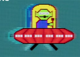

Aynı şekilde 120Hz bir monitörde minimum 8.33ms, 240Hz bir monitörde minimum 4.17ms, 480Hz monitörde minimum 2.08ms ve 1000Hz monitörde minimum 1ms MPRT süresi bulunur.
Örnek tablodan daha iyi anlayabilirsiniz, tabloda 0ms GTG bir monitörde farklı hertz değerlerinde UFO testinde oluşan görüntü kalıcılığı gösteriliyor. Bu ghosting değil, düşük Hz monitörlerin yüksek MPRT süresi yani görüntü kalıcılığına sahip olmasından kaynaklı bir bulanıklık. Bazı tüketiciler ve hatta 'sözde' içerik üreticileri incelemelerinde bunu ghosting olarak adlandırabiliyor.
MPRT'nin ne olduğunu unutmayın, bunu iyice kavrarsanız birazdan geçeceğimiz bölümde monitör üreticileri nasıl 1ms MPRT adıyla monitör satabiliyor bunu da kolayca anlarsınız.
