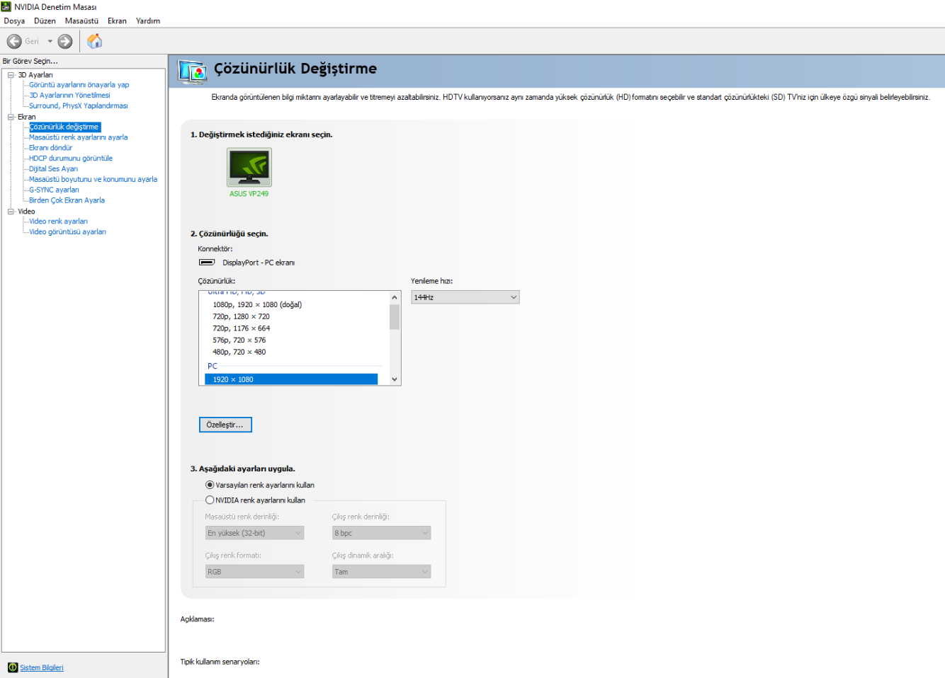

NVIDIA:
1)
NVIDIA denetim masasını açıyoruz. Oradan çözünürlük değiştire girip özelleştir diyoruz.
2)
Özel çözünürlük oluştur diyoruz.
Bazı kişilerde bu kısım kapalı oluyor. Bunun için DSR'ın kapatılması lazım.
3D Ayarların Yönetilme kısmına giriyoruz. Burada "DSR- Çarpanlar" kısmı "off" olacak.
3)
Hz'yi 1 değer artırıyoruz, ben 144'ten 145 yapıyorum ve sağ alttaki test yerine basıyorum.
4)
Olduktan sonra sınırı bulana kadar birer birer arttırıyoruz. Alttaki uyarıya evet diyoruz.
Her işlem sonrası görüntü 2-3 saniyeliğine gidiyor ve geliyor. Eğer başarılı olmazsa geriye atıyor, hata veriyor. Sınırı bulduktan sonra bir benchmark testi yapın. Ekranda bozulma yoksa işlem başarılı olmuştur. Eğer bozulma oluyorsa veya görüntü bulanık oluyorsa Hz değerini ideal noktaya kadar birer birer azaltın.
