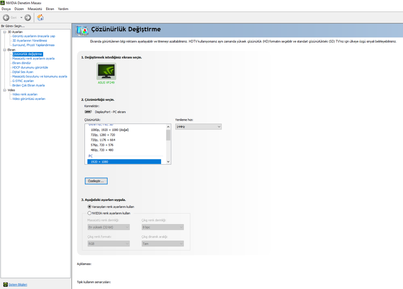

Evet dostlar, bugün "Nasıl monitöre overclock yapabiliriz?" sorusunun cevabını sizlere vereceğim.
Çoğu kişi duyunca şaşırıyor fakat aşırı basit bir işlem, en basit overclock budur bence.
Ekran kartı, işlemci ve rame overclock yapmak daha uğraştırıcı.
Neyse çok uzatmadan başlayalım, her monitörün potansiyeli farklı olabilir.
Fakat genelde 60 Hz monitörler daha kolay overclock oluyor, 144 Hz biraz daha zor.
Mesela benim monitör sadece 1 Hz artabildi, gerisi gelmedi.
NVIDIA:
1)
İlk olarak NVIDIA denetim masasını açıyoruz.
Oradan çözünürlük değiştire girip özelleştir diyoruz.
2)
Özel çözünürlük oluştur diyoruz.

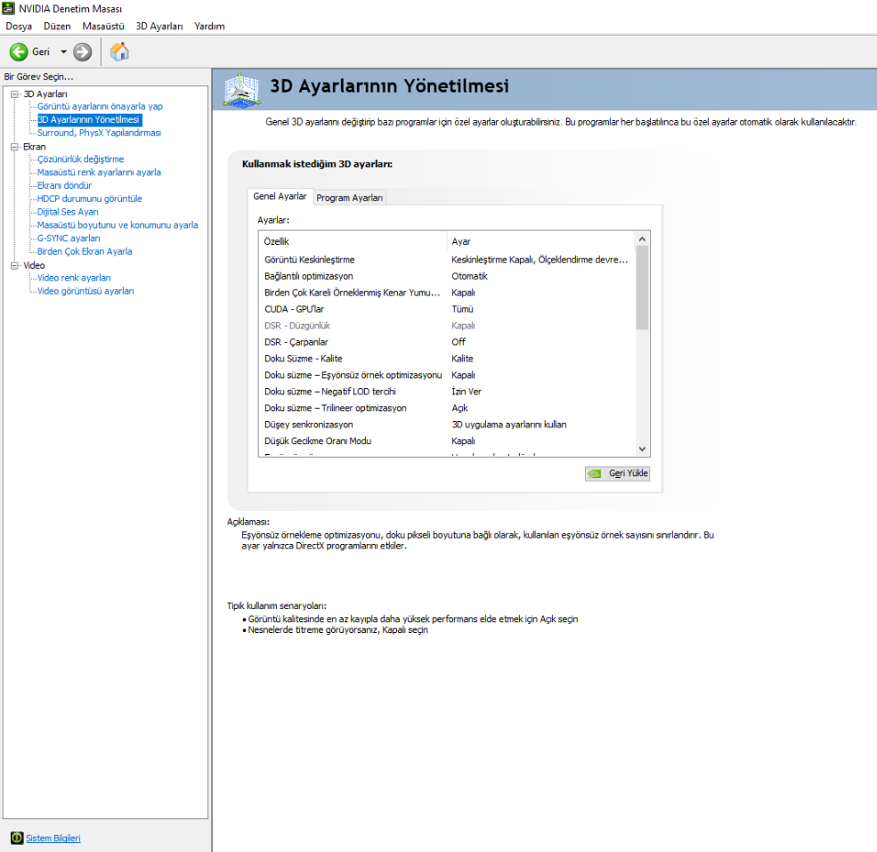

Bazı kişilerde bu kısım kapalı oluyor.
Bunun için DSR'ın kapatılması lazım.
3D Ayarların Yönetilme kısmına giriyoruz.
Burada "DSR- Çarpanlar" kısmı "off" olacak.
3)
Yenileme hızını 1 arttırıyoruz, bende 144 şuan.
145 yapıyorum ve sağ alttaki test yerine basıyorum.
Görüntü gidiyor 2-3 saniye sonra görüntü geliyor.
4)
Olduktan sonra sınırı bulana kadar birer birer arttırıyoruz.
Olursa alttaki resim geliyor ve evet diyoruz.
Eğer olmazsa geriye atıyor, hata veriyor.
Sınırı bulduktan sonra bir benchmark testi yapın.
Ekranda bozulma yoksa işlem başarılı olmuştur.
Eğer bozulma oluyorsa veya görüntü bulanık oluyorsa.
Hz değerini ideal olan noktaya kadar birer birer azaltın.
