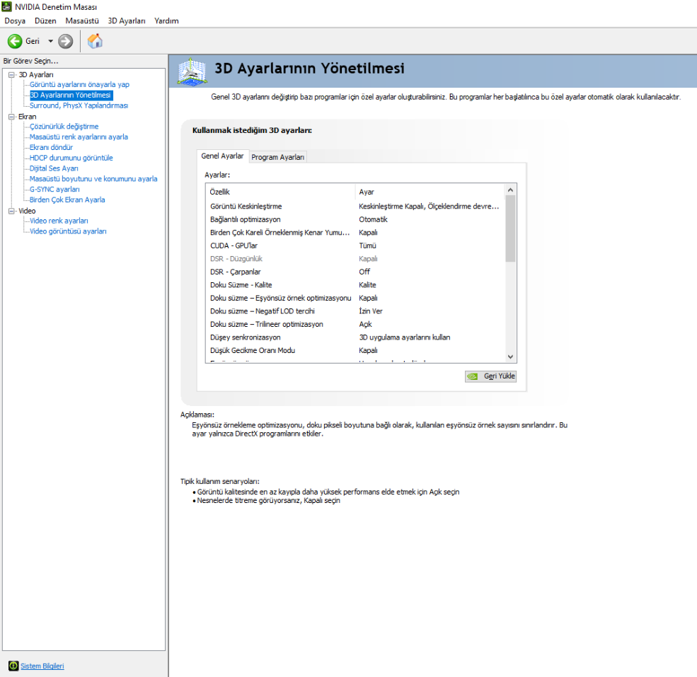

Bazı kişilerde bu kısım kapalı oluyor. Bunun için DSR'ın kapatılması lazım.
3D Ayarların Yönetilme kısmına giriyoruz. Burada "DSR- Çarpanlar" kısmı "off" olacak.
