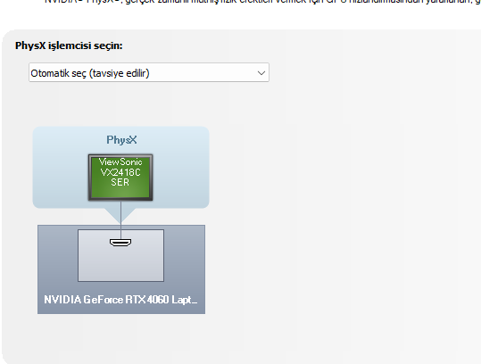

Merhaba yeni laptop aldım Ryzen 7 7840hs işlemci 4060 ekran kartı var harici monitör ile kullanıyorum fakat oyun oynamıyorken dahili gpu yu değil harici gpu yu kullanıyor monitörle kullanırken, kendi ekranıyla kullanırken sadece dahili gpu yu kullanıyor yani kendi ekranıyla kullanırken bir sorun yaşamıyorum nvidia denetim masasından düzeltmeyi denedim fakat 4060 dışında seçenek karşıma çıkmadı ss leri ekledim

hocam ikinci bir laptop var bende onda bu şekilde değil dahili gpu da seçenekler arasında gözüküyor ve gücü ondan alıyor bir tek o laptop ta bu şekil nedeni nedir acaba

Laptoptaki hdmi çıkışı harici gpu dan gelir dolayısıyla monitör bağlıyken 4060ı kullanmak zorundasın. 4060ın kullanılmaması gibi bir seçenek olsa monitöre görüntü gelmez
hocam diğer laptopta geliyor ama
Diğer laptopta geliyor derken
hocam bende ikinci bir laptop var onuda hdmi ile bağlıyorum o dahili gpu yu kullanıyor sadece yeni aldığım laptopta harici gpu kullanılıyor
