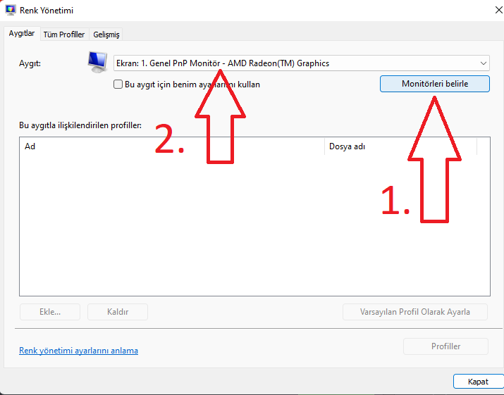

Ara>Denetim Masası>Renk Yönetimi'ni açın.

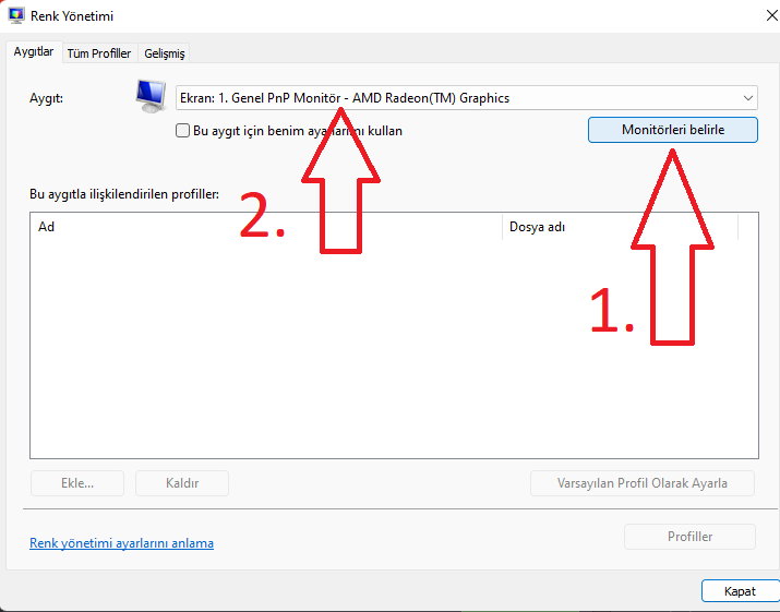

Sağ üstteki Monitörleri belirleye basın ve monitörünüzde hangi rakam yazıyorsa üstteki Ekran:1 yazan yerden monitörünüzün ekranınızı seçin ve ''Bu aygıt için benim ayarlarımı kullan''a tik atın.

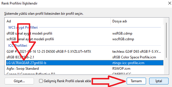

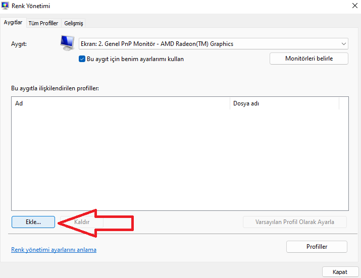

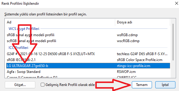

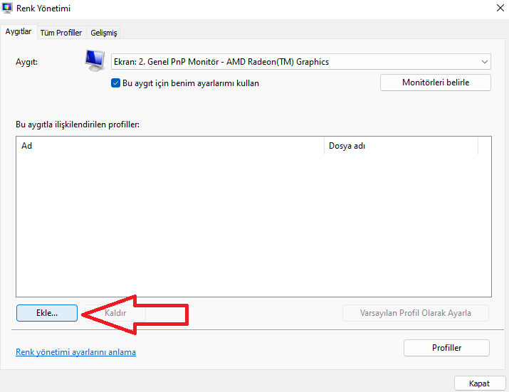

Ekle'ye tıklayın ve listeden ''LG ULTRAGEAR 27gn650-b''yi seçip Tamam'a basın.

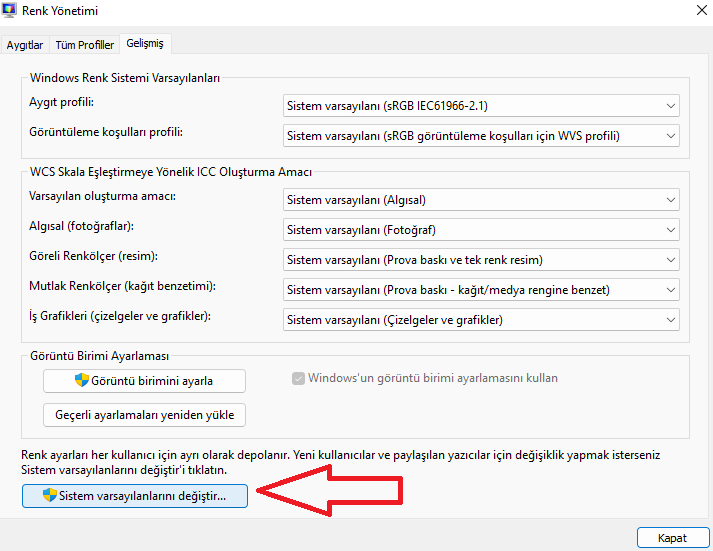

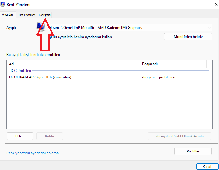

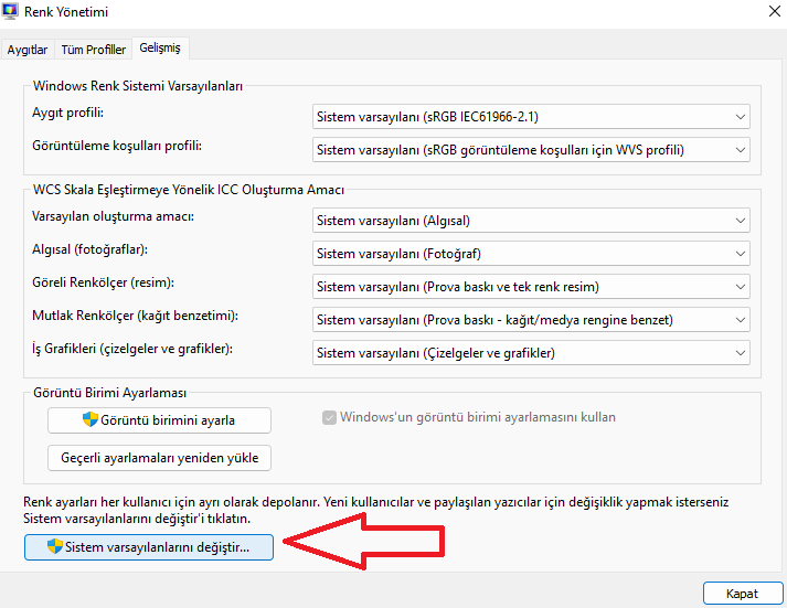

Gelişmiş'e tıklayın ve Sistem varsayılanlarını değiştir deyin.
Çıkan ekranda bir üstte yaptığımız işlemi tekrarlamadan tekrardan Gelişmiş'e tıklayın.

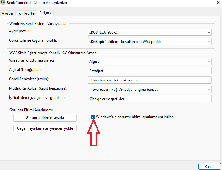

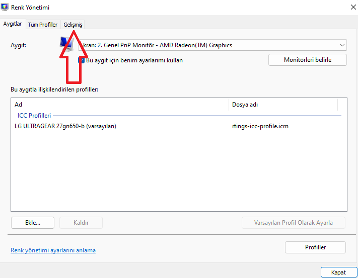

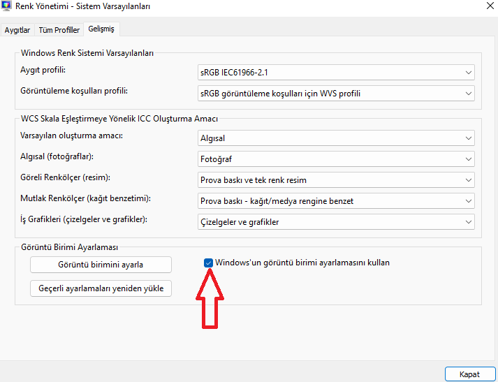

İşaretli yere tik atın.
ICC Profiliniz aktif olmuş oldu böylelikle. Artık burayı kapatabilirsiniz.
