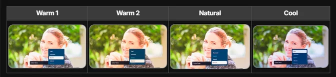

Renk sıcaklığı
Genellikle Doğru Ayar: Varsayılan veya 6500K
Renk sıcaklığı çoğu monitörde iyi ayarlanmamış olur. Elinizde cihaz olmasa bile monitörü daha çok seveceğiniz bir şekilde kalibre etmeye çalışabilirsiniz. Eğer elinizdeki monitör stok ayarlarda kötü geldiyse çok işinize yarayacaktır. Soğuk, sıcak, normal ve kullanıcı olarak genelde 4 farklı ön ayar bulunur. Hedef 6500k'dır. 6000k mavimsi, 7000k ise sarımsı tonlamaya sahip olur. Kullanıcıların ekranım aşırı mavimsi veya sarımsı gözüküyor dediği muhabbet budur. Çözümü de renk sıcaklığını ayarını değiştirmektir. Ekran aşırı mavimsi ise blue, aşırı sarımsı ise red ve green ayarını azaltabilirsiniz.
Samsung Odyssey OLED G80SD S32DG80'in farklı renk sıcaklığı ayarlarının örneklerini aşağıda görebilirsiniz.

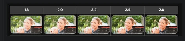

Gama
Genellikle Doğru Ayar: 2.2 veya varsayılan.
En doğru görüntü için hedef 2.2'dir.
Siyah seviyesi ve kontrast ayarlarının aksine, gama ayarı tüm görüntünün parlaklığını değiştirir ancak arka ışığı ayarlamaz. Gama ayarını ayarlamak kişisel bir tercih olsa da, karanlık sahnelerde rakiplerinizi görmenizi kolaylaştırabilir.
Çoğu monitörün varsayılan gama ayarı 2,2'dir. Daha parlak bir görüntü için ayarı düşürebilir, daha karanlık bir görüntü için ise yükseltebilirsiniz. Bu ayarı değiştirmek, ekranın karanlık ve aydınlık alanları arasındaki kontrastı etkiler; çünkü artırmak, aralarında daha büyük bir kontrast oluşturarak görüntünün daha karanlık görünmesini sağlar. Öte yandan, gama değerini düşürmek, görüntünün tamamının daha parlak görünmesini sağlar. Aşağıda Acer Nitro XZ322QU V3bmiiphx modelinden bazı örnekler görebilirsiniz.

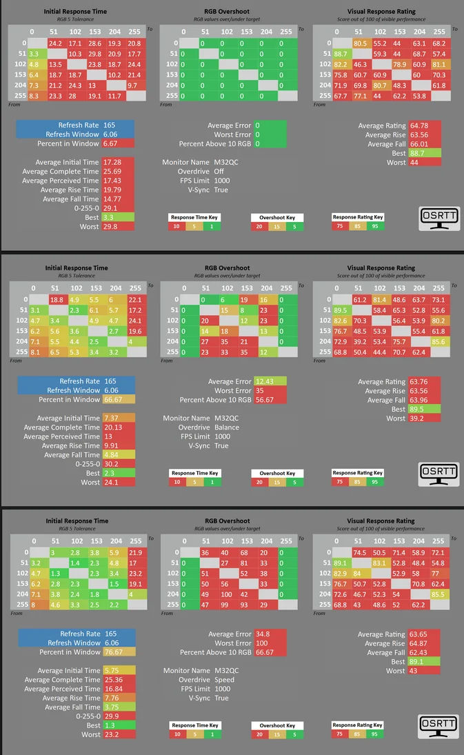

Monitörlerde OverDrive denen bir ayar bulunuyor, bu ayar piksellere ek voltaj uygulayarak monitörün tepki süresini gözle görülür şekilde iyileştirebiliyor. Ama aşırıya kaçıldığı zaman görsel bozulmalara sebep olabiliyor. Sizin yapmanız gereken en dengeli modu seçmek.
Örnek bir tane paylaşacağım. Birinci resimde OverDrive kapalı tepki süresi berbat iken ikinci resimde OverDrive dengeli modda iş görür seviyede tepki süresi performansı sunuyor. Overshoot ise aşırı değil. OverDrive Speed olarak yani daha yüksek olarak ayarlamak çok fazla Overshoot'a sebep oluyor.

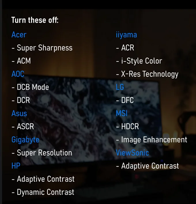

Monitörlerde bulunan genelde görüntü doğruluğunu bozan ayarların listesi (kapalı kalması önerilir)

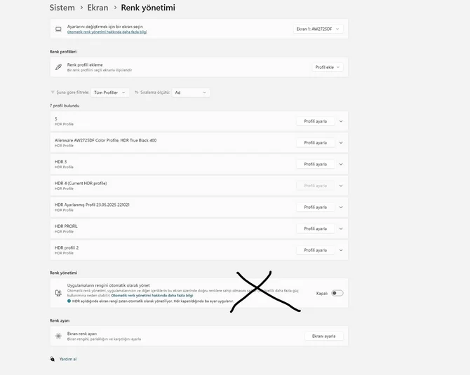

Uygulamaların rengini otomatik olarak yönet
Kapalı kalmasını önerdiğim ayar. Renkleri SRGB'ye sınırlıyor, canlı renklere sahip bir monitörünüz varsa renklerin soluk gözükmesine sebep olacaktır.

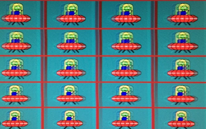

ELMB açıkken daha az ghosting görüyorum hocam normal mi?
Normal ama strobe crosstalk problemine yol açıyordur yüksek ihtimal.
Görüntüde çoğalma fazla ise bir anlamı kalmıyor.
