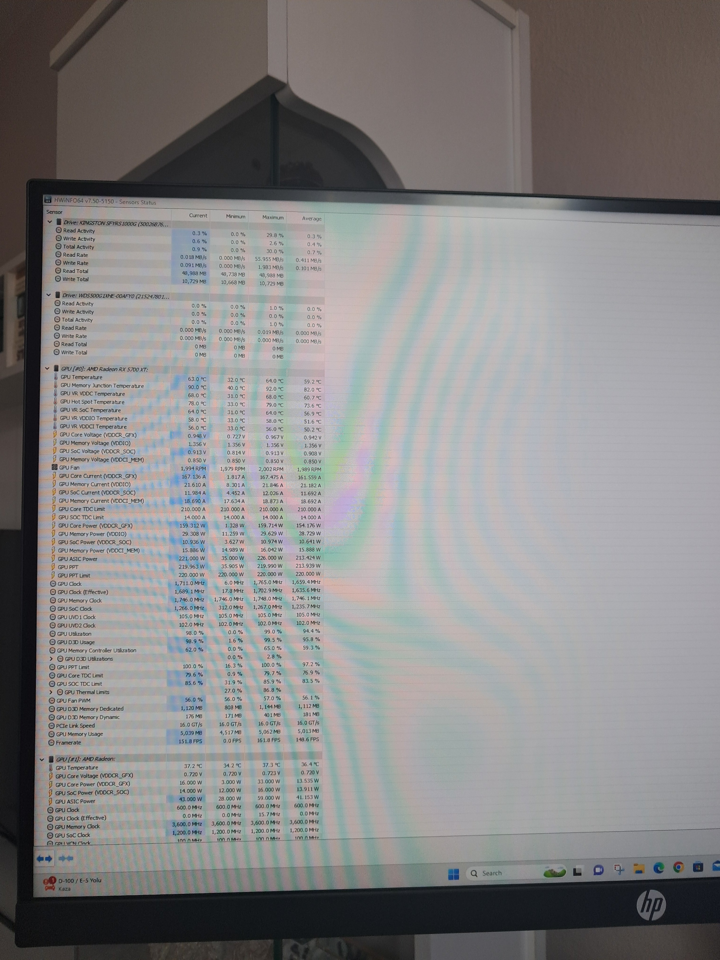

Bendeki değerler böyle önceden hotspot 111 derece idi bakım yaptım full yükte durum bu.
