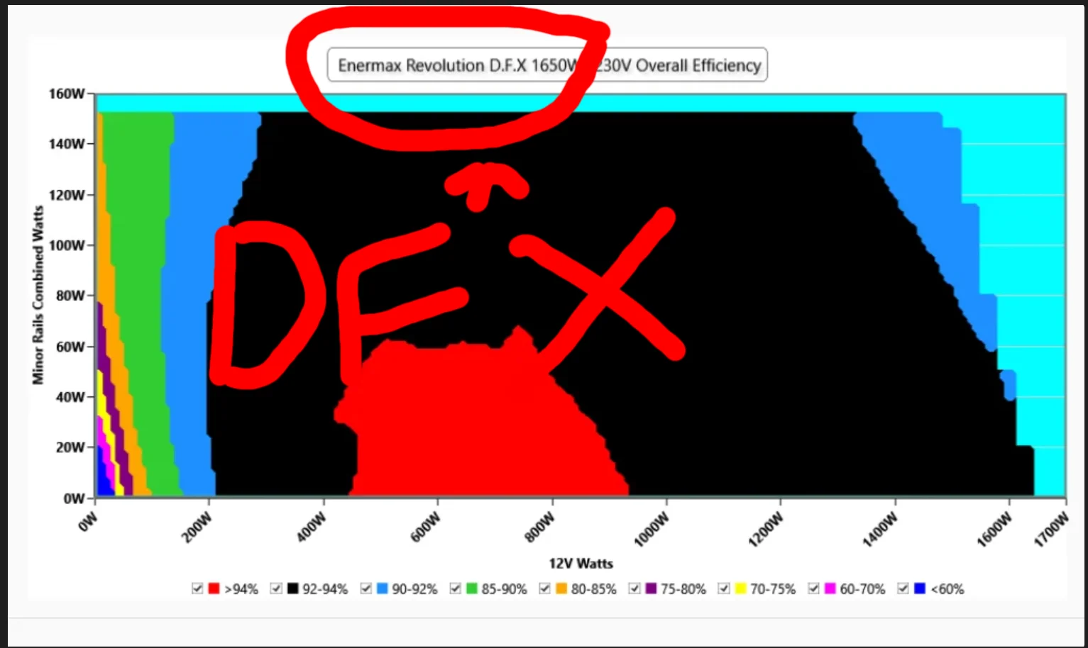

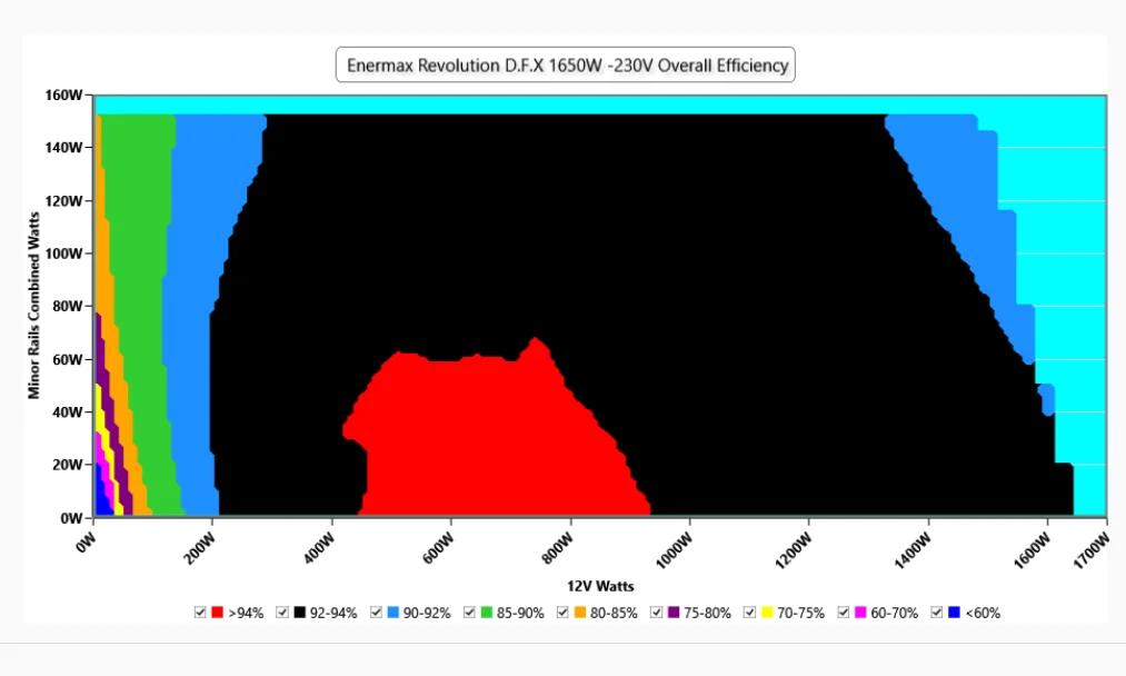

Grafikte yüzde 20ye kadar olan kısım yok çünkü orası çok düşük diye göstermek istemiyorlar. 1350w lık psunun yüzde 5i 67.5w yapar. Nette gezinirken sistemlerin harcayacağı güce yakın bir değer. Örneğin 650w sisteminize fazla fazla yeterken bile 1350w alınca hem daha fazla para verip alıyorsunuz hem de düşük verimden dolayı daha fazla elektrik faturası ödüyorsunuz. İşkembeden sallamıyorum. Yanlış demeden önce daha çok araştırın!
Gördüğün gibi 100w da yüzde 80 verime düşüyor. 60-70w civarında ise yüzde 72ye kadar düşüyor. Kısacası gereğinden çok yüksek güç kaynağı alırsanız düşük güç tüketiminde verim kaybından fazla fatura ödersiniz. DFX 1350 için ayrıntılı test varsa onu da sen ekle karşılaştıralım.

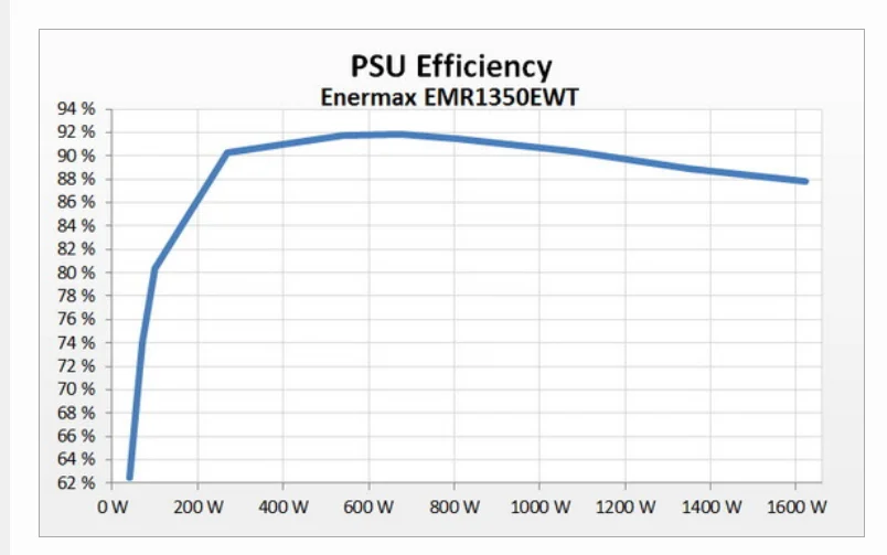

www.cybenetics.com test sonucuna 1650w modelin 20w a kadar güçte yüzde 60 altında verimi var :) 50w tüketimde ise yüzde 70-75. Yüzde 1-2 falan değil. . Yanlış demeden önce daha çok araştırın!

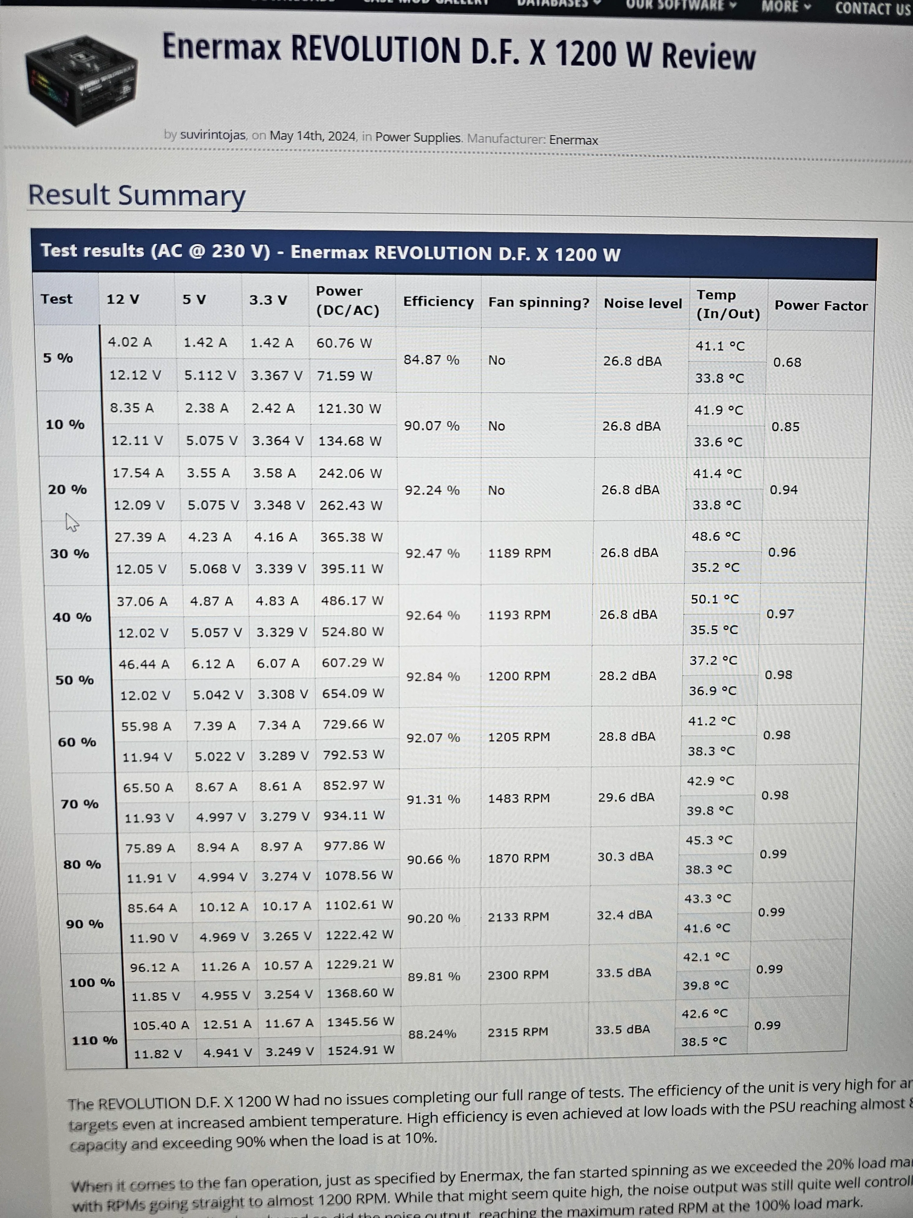

İlla merak ediyorsan DFX 1200W ın techpowerup da incelemesi var %5 yani 60W gibi bir yükte bile %84.87 verimliliği var ama dediğim gibi neredeyse hiç bir sistem o kadar düşük güç tüketimlerini göremez. Benim verdiğim gerçekçi güç tüketim değerleri olan 130W da yani %10 civarı yükte ise %90 verimliliğe sahip.
