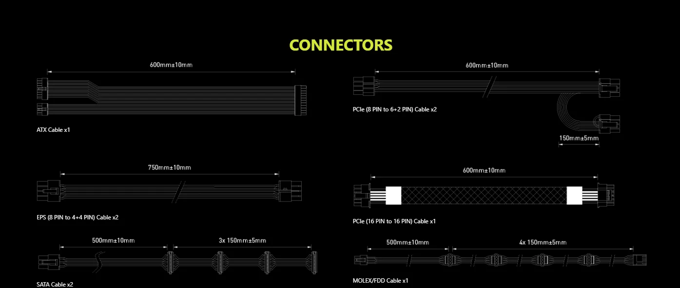

anladım. ben de reddevil almayı düşünüyorum da güç kaynağımda 4 adet pci 8 girişi var. cpu gücüne tek takıp gpuya üç tane taksam ne olur 9800x3d yeter mi tek güç girişi? anakarttım msi edge ti x870e fanları da lian li almayı düşünüyorum 8 tane toplam sıvı soğutmalarla birlikte 850w güç kaynağım yeterli gelir mi iade edip 1000w mu alsam
Olmadı bir pci kablonınun çıkışında ki 2 adet 8 pin bağlarsınız yani 1 8 pin tek kablo diğer 2 8 pin tek kablo üzerinden .

Hocam 3x8 pin giriş var ekran kartında 1 adet 6+2 pci kabloyu bağladığınız diğer 2x8 pin girişide attığınız resimdeki sağ üstteki kabloyu(tek kablo üstünde 2x6+2 bağlantı mevcut) bağlarsınız hiçbir sorun olmaz .
kanka özür diliyorum ama anlamadım ya....
Şimdi ekran kartında 3 adet 8 pin güç girişi var senin güç kaynağında da 2 adet pci güç kablosu olduğunu farz ediyorum bu kabloloların bir adetinde 2 adet 6+2 pin kablo vardır muhtemelen bir adet kabloyu ekran kartının 8 pin girişe bağla diğer kabloyuda ekran kartının kalan 2 adet 8 pin güç girişine bağla sorun olmaz .
3x8 yapma 2x8 yap yeter mi diyorsun yani. 3 girişi de doldurmama gerek yok?

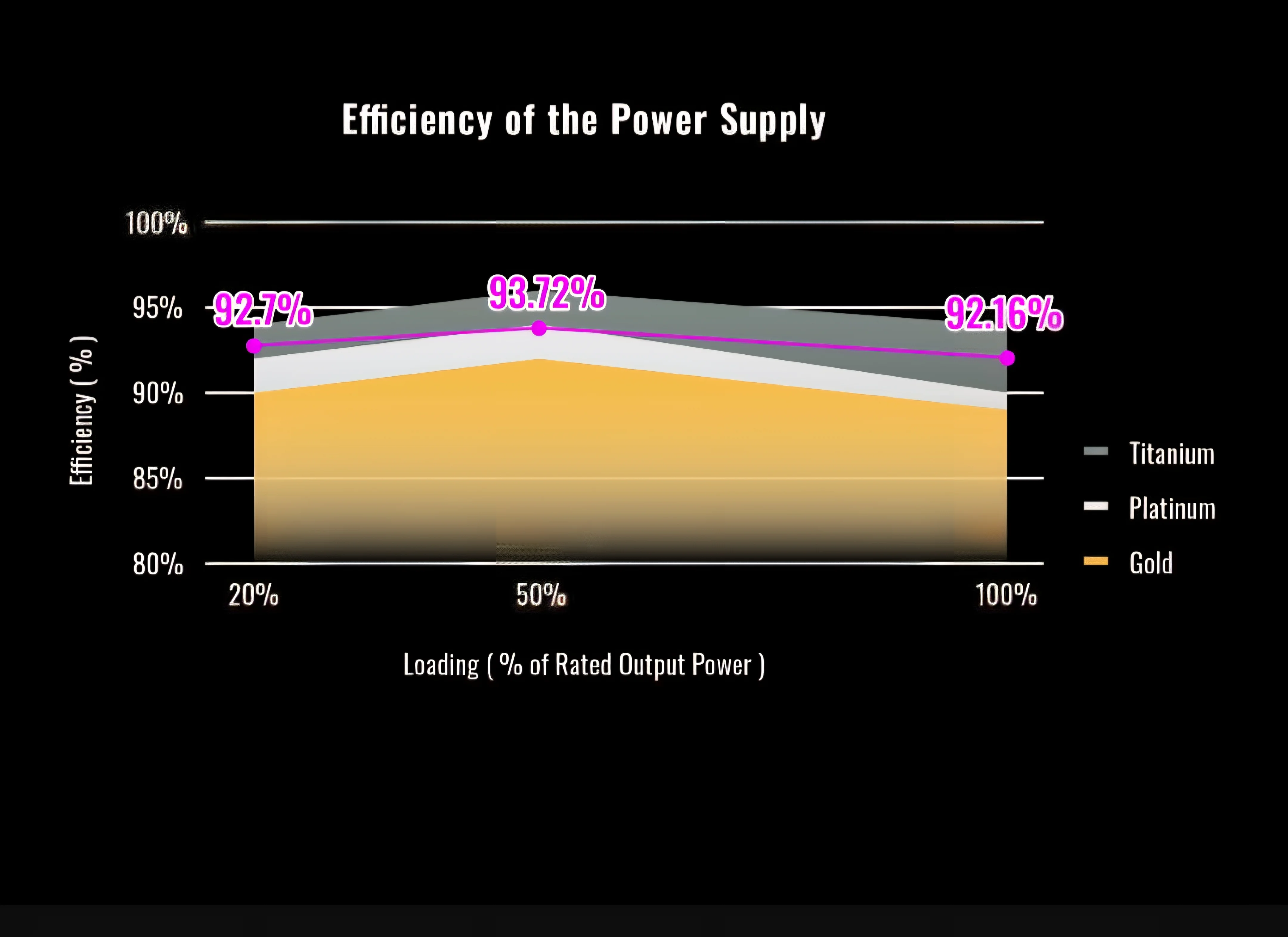

Ryzenler default 78w ile 200w arası çekiyor. Üst seviye ryzen CPU olsa bile sistem yüzde 100 yük altında en fazla 600w arası çekedektir. 65 TDP li ryzen varsa yüzde 100 yük altında 450w çeker. Oyunlarda CPU yüzde 100de çalışmaz. 450w sn daha az çeker. 750w fazlasıyla yeter. 9070xt UV yapıldıysa 400w altına düşer. Gereksiz yüksek güç kaynağı almak elektrik faturaını arttırır. Sistem düşük yük altındayekn örneğin nette gezinirken 1350w güç kaynağı ile 750w arasında verimden dolayı güç farkı olur. Güç kaynaklarının en verimsiz yerleri ilk yükzde 20lik yerleridir. Gereğinden büyük alınan güç kaynağı düşük güçte fazla tüketim yaptırır.
Yüksek güç kaynağı elektrik faturasını artırmaz hocam, geri kalan kısıma katılıyorum ama bu kısım yanlış.
Evet PSU ların en verimsiz kısmı ilk %20 ve son %20 lik kısımdır doğru ama ne kadar verimsiz? çok eskiden dediğiniz doğruydu %20 yükte PSU %75 verimlilik sağlarken %50-60 yükte %85 sağlıyordu ama günümüzde böyle bir durum söz konusu değil, artık en verimli olan kısım ile en verimsiz kısım arasında bile %1-2 anca oynuyor hatta o kadar bile oynamıyor.
Misal Enermax DFX 1350 bu şekilde, Gold ama platinium u geçtim yer yer titanium seviyesinde verimlilik sağlıyor ve en verimli haliyle en verimsiz hali arasında sadece %1.02 fark var.
