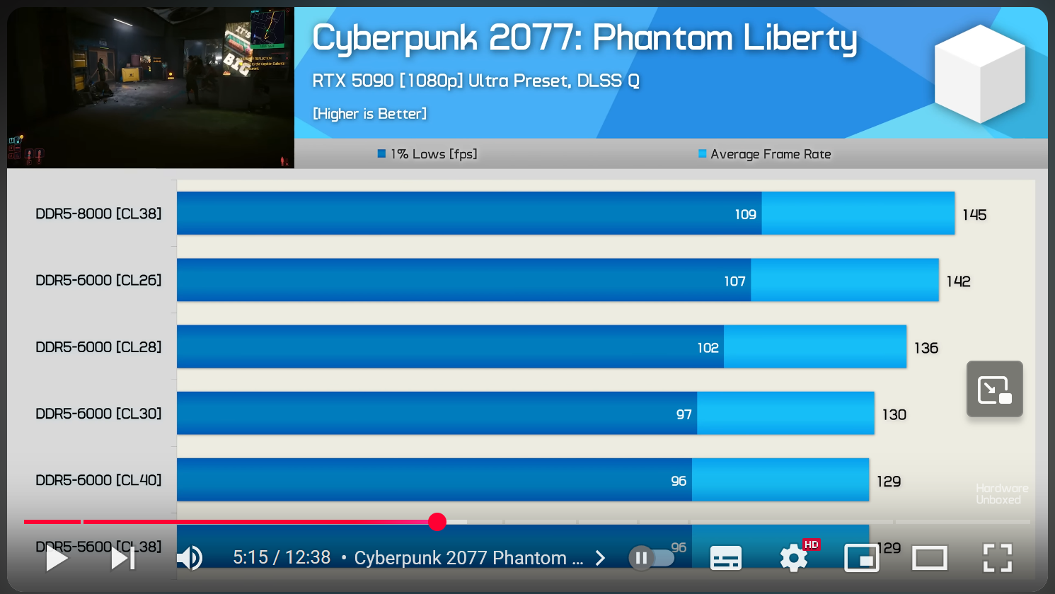

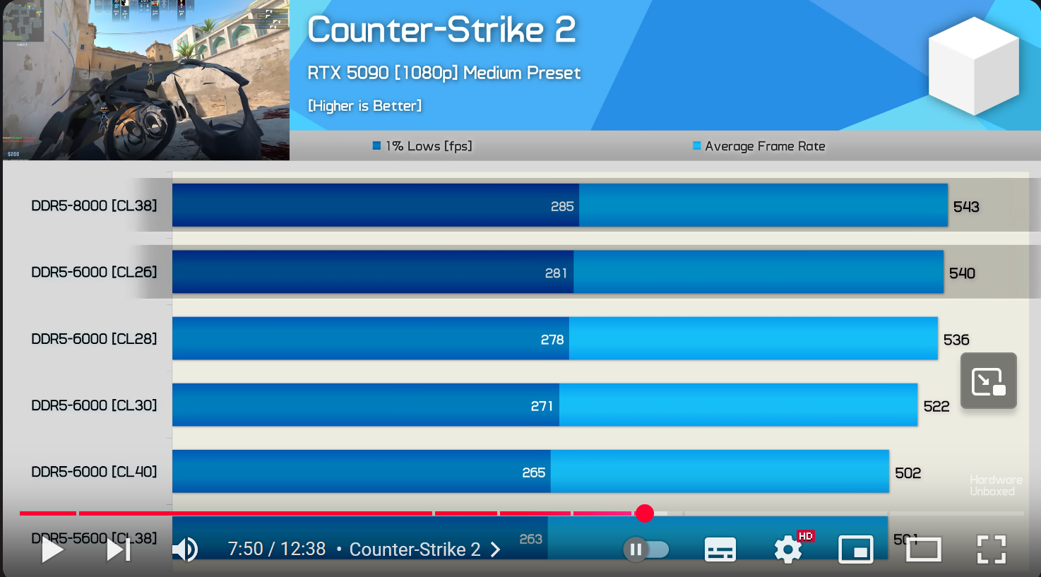

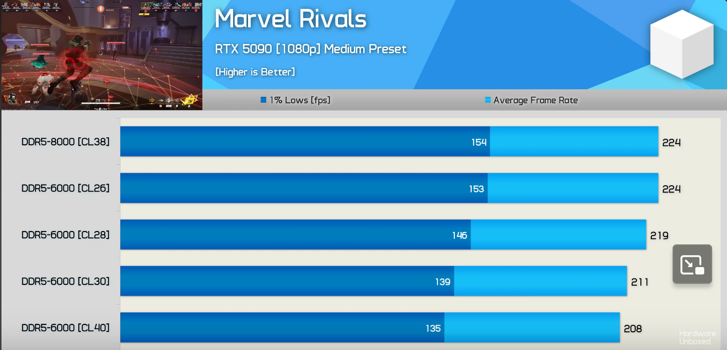

Sen haklısın 6000mhz ramler 8000i geçiyor. Dünyanın ünlü youtube kanallarından biri bütün dünyaya yalan söylüyor.
Sözünün eri değilsin anladık. Bir sürü test gösterdim hala genel diyorsun. Yüzlerce test yapacak hali yok milletin. İlgili videoyu izle farkları görürsün. Link nerde diye sorarsan youtube orda arayıp bulabilrsin.
Kardeşim, yanlış anlama ama cahil misin?
Kendi kendini çürütüyosun, hala ısrar ediyorsun
Demek ki, işlemci performansı düşüş yaşıyor ki 8000 MHz de bile hala performans aynı nerdeyse, 540 tan 543 e. Görmüyor musun?
Zaten attığın resmi gören, herkes 6000 MHz önerir, senin dediğin aksine. Hey Allahım ya.
Adamlar test yapıyor ama hala millete anlatamiyorlar.
