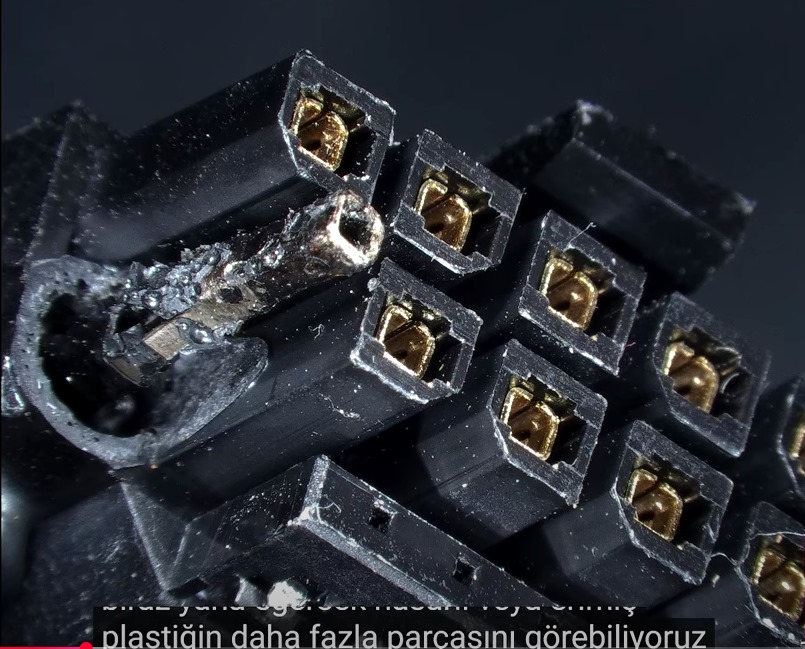

Buraya baktığımızda görüyoruz'ki pinlerin bulunmuş olduğu yerin etrafındaki koruyucu plastik erimiş

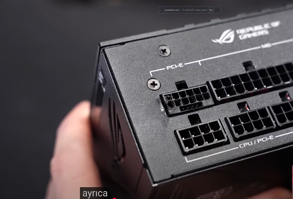

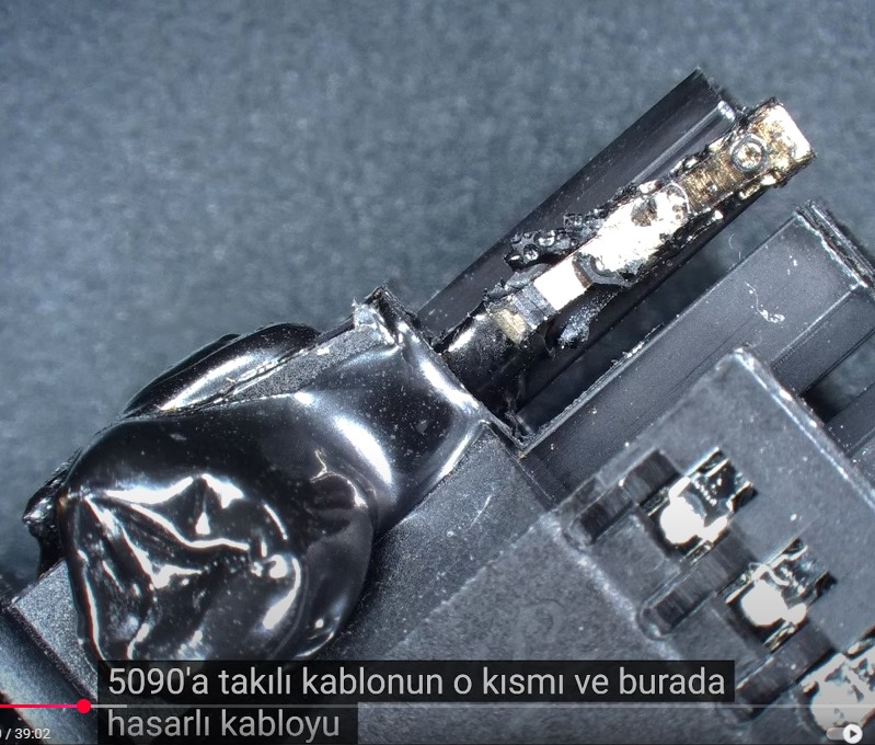

Burada ise psu'nun girişinin dahi eridiğini görüyoruz pekiya bunun sebebi sizce nedir?
Bence bunun sebebi soket yapısının ne kadar sıkı olsada bu güçte bir watt çekimine karşı pinlerin gevşek olması elektrik gevşekliği sevmez elektriği sorunsuz iletir ama bir ısıyı meydana çıkarır bu durumda orada kullanılan plastik ne kadar kaliteli olursa olsun erime söz konusudur kaçınılmazdır

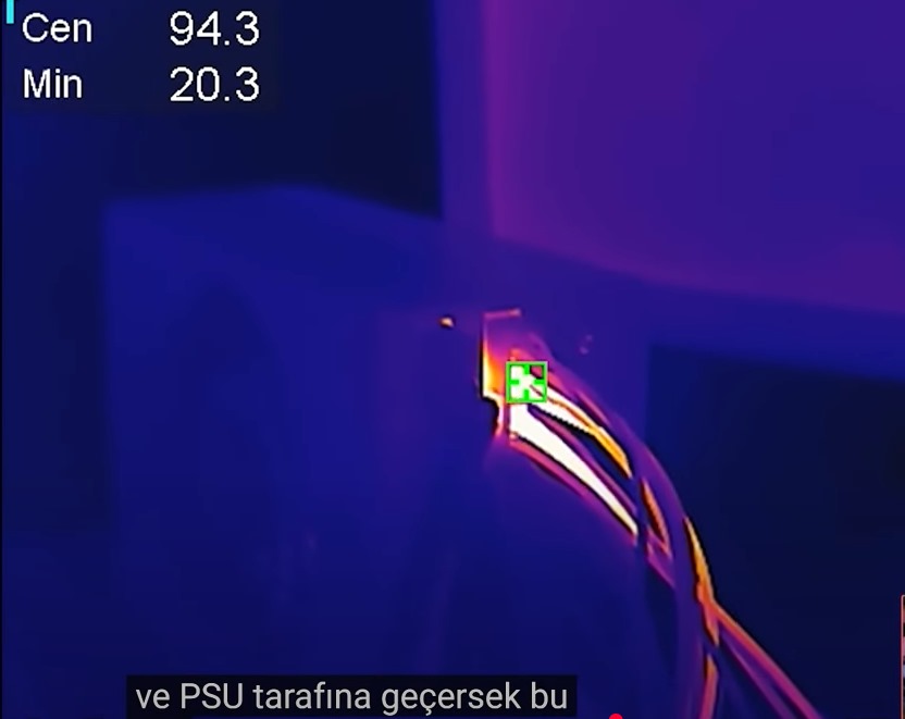

Burada kablonun mevcut ısısını ve yayılımını görüyoruz gördüğünüz gibi ısı en çok soketlerin girişlerinde mevcut ortalara doğru kabloda dağılmış pekiya bu neden benim görüşlerimce yapılan hesap hatalarından çünkü kartlar bu kadar fazla büyürken ve yüksek güç tüketimlerine sahip olurken elektriği ileten kablo ve soketlerin minimal seviyede tutulması ve istenilen yük çekimine göre ince ve zayıf kalmasından ötürü eğerki böylesi bir sorun varsa yeni bir soket yapısı ortaya koyacaksın senin soketlerindeki materyalin daha kalın ve malzeme içeriği daha sağlam bir yapıda olucak aynı zamanda kabloda ki burada gördüğünüz sonuçlar kasa içinde değil direk uzay montaj gibi masa üstüne kurduğumuz açık sistem montajı yani kasadaki parçaların sıcaklığı ile kasanın iç sıcaklığının olmadığı bir ortam direk ısının odaya yayıldığı bir ortam sen kartını büyütüyor ve güç tüketimini yükseltiyorsan hayla minimal yapı ile besleme soketleri inşa edemezsin ya soket çapını kablo çapını yükselticeksin yada her birim bağlantı başına tek pin yerine 2 pin vererek gücü dağıtacaksın sen orada istersen plastik.yerine alüminyum kullan yinede bu sorun ortaya çıkacaktır
