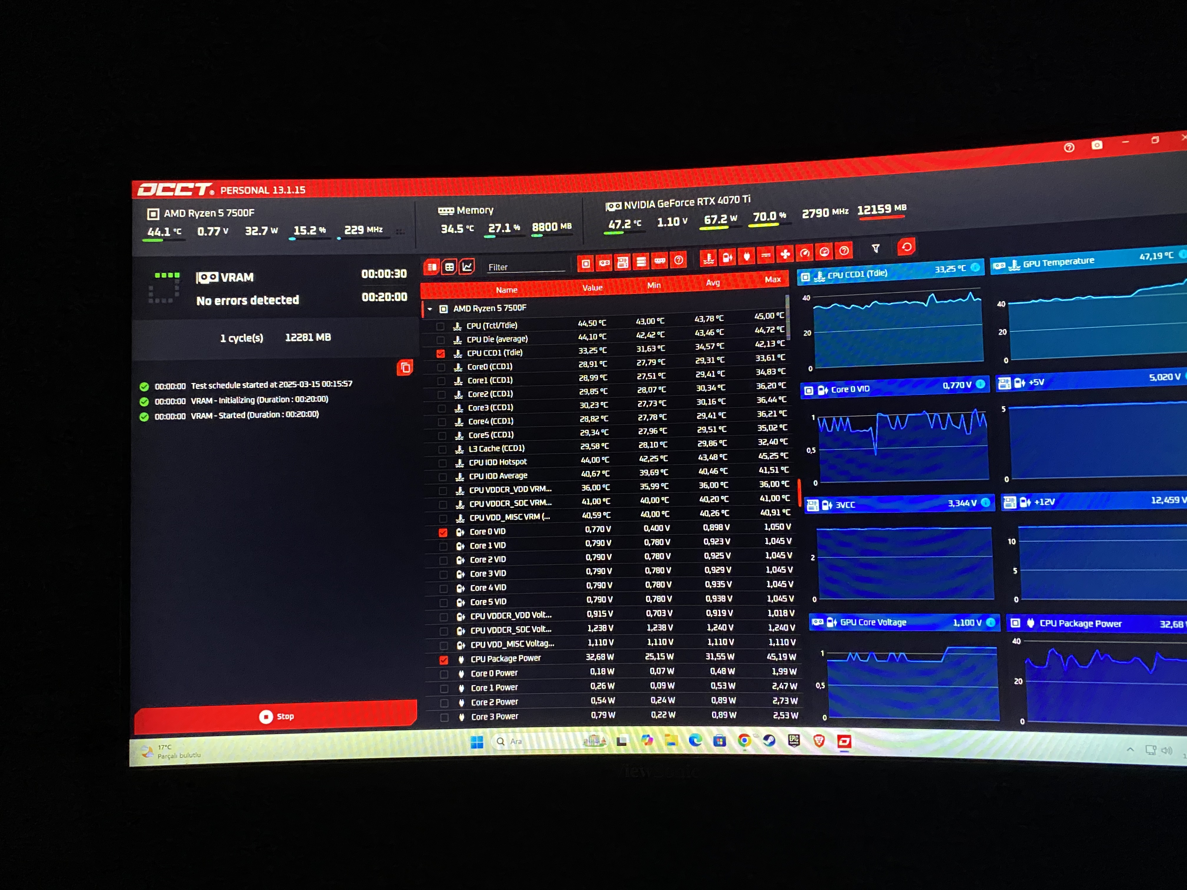

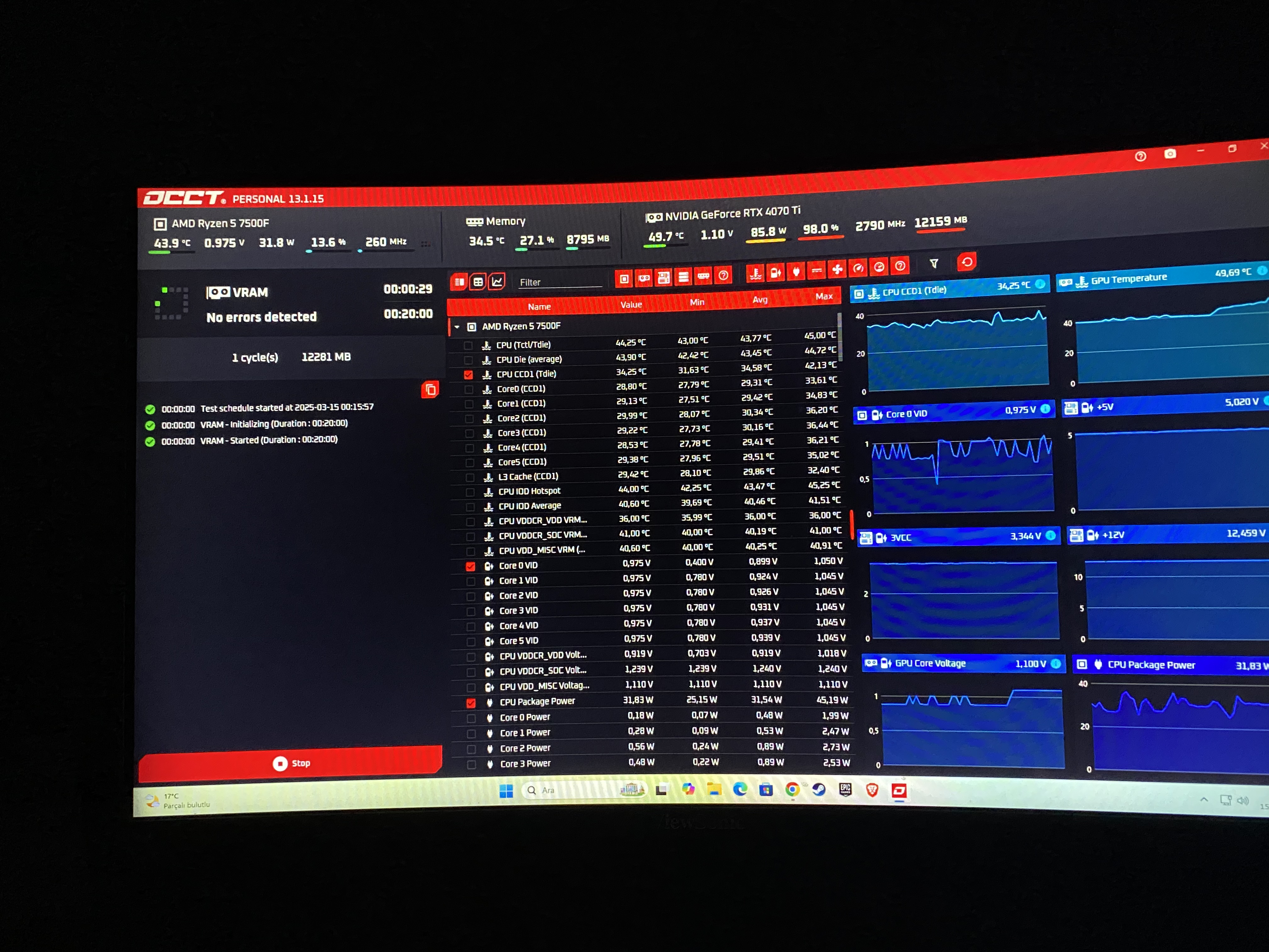

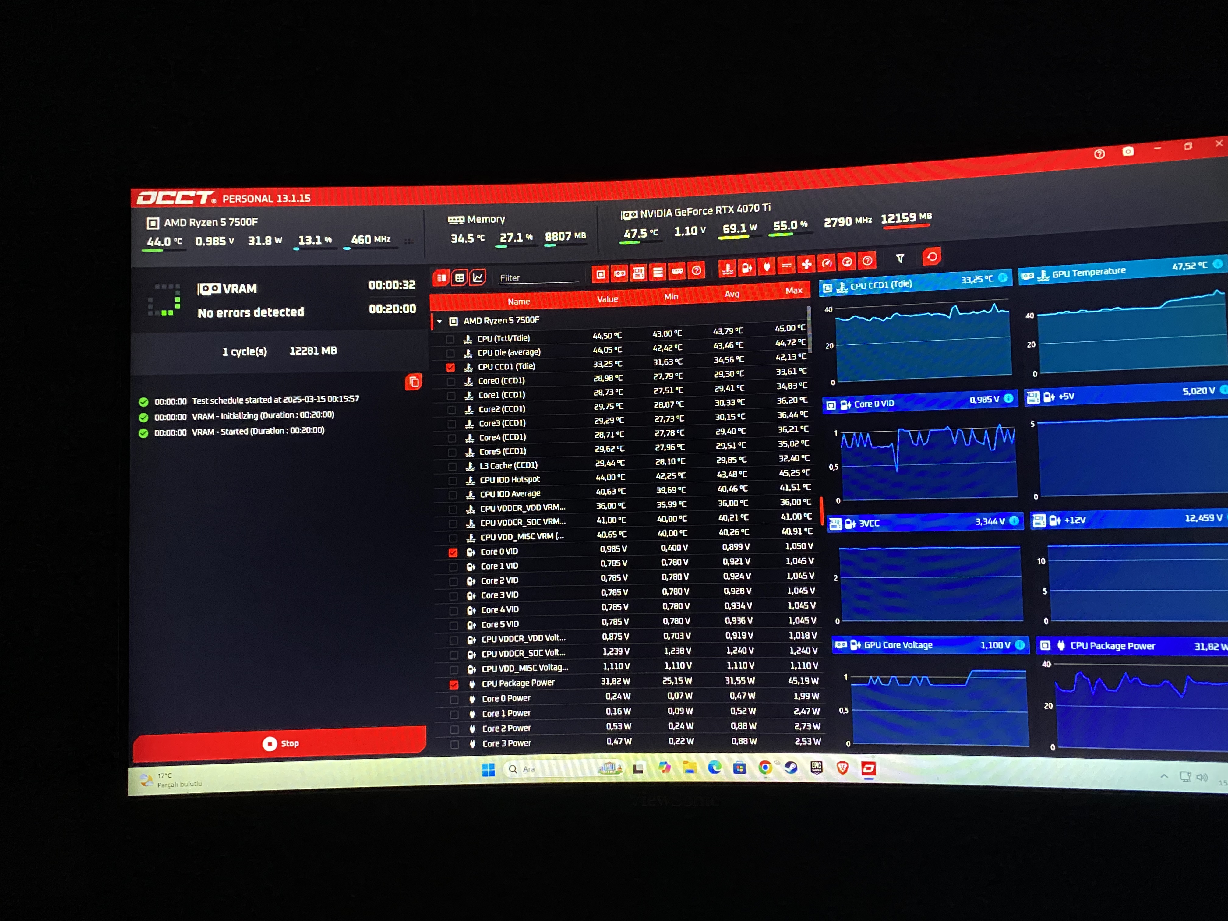

Merhabalar, occt de gpu vram testini yüzde yüz çalıştırdım vram mb maksimum da çalışsa da gpu core load yüzdesi ani yükselip iniyor. yüzde 100 den 50 ye bir anda 70 e sonra ytekrar 100 e gibi ani inip çıkıyor bu normal bir durum mu bilemedim yardımcı olursanız sevinirim
ekran görüntüs koy normalde %100 de sabit kalması lazım
Video olarak koyamıyorum ama 1 saniye aralıklarla çekilmiş 3 foto birinde 100 birinde 70 birinde 50 kullanıyor ve bi anda inip artıyor sürekli böyle artıp azalıyor

occt ayarlarini değiştirmediysen %100 kullanması lazım normalde onun haricinde timespy testi yapabilirsin
şimdi msi kombustor testi yaptım testte gpu yu %100 ve benim gpu mun vram i 12gb 8000mb vram kullandı occt de ki gibi gpu kullanımı düşmedi hep %100 de kaldı
