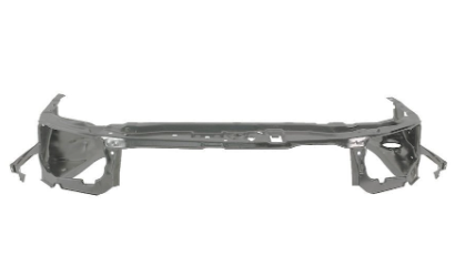

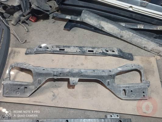

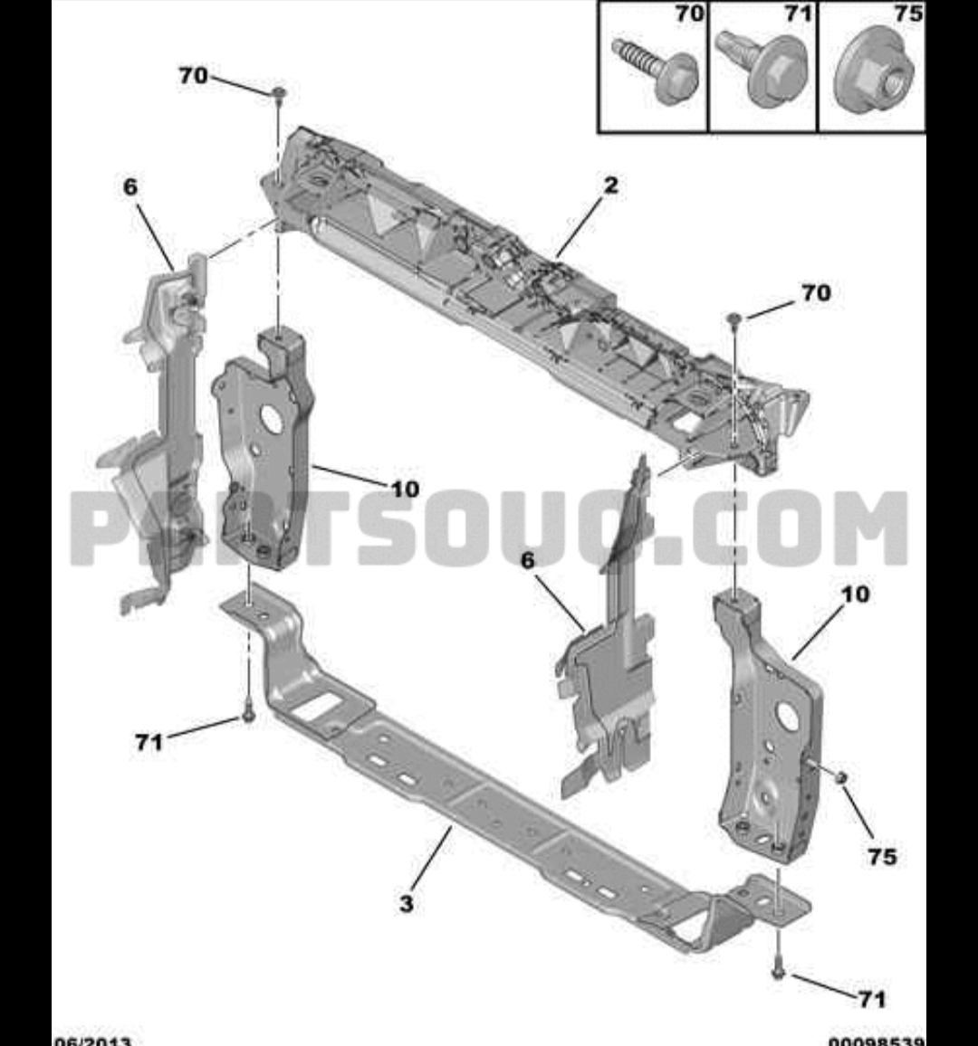

Aracın ön paneli ve radyatör alt sacı bunlar
Radyatörün bağlandığı panel bu

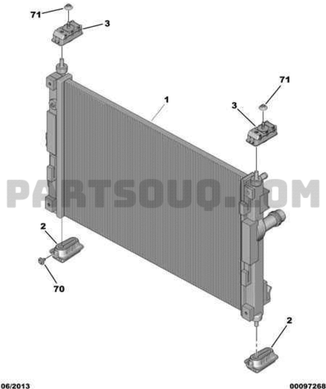

Radyatörlerin bağlantı şekli de budur.

Alıntıyı görüntüle Aracın ön paneli ve radyatör alt sacı bunlar
