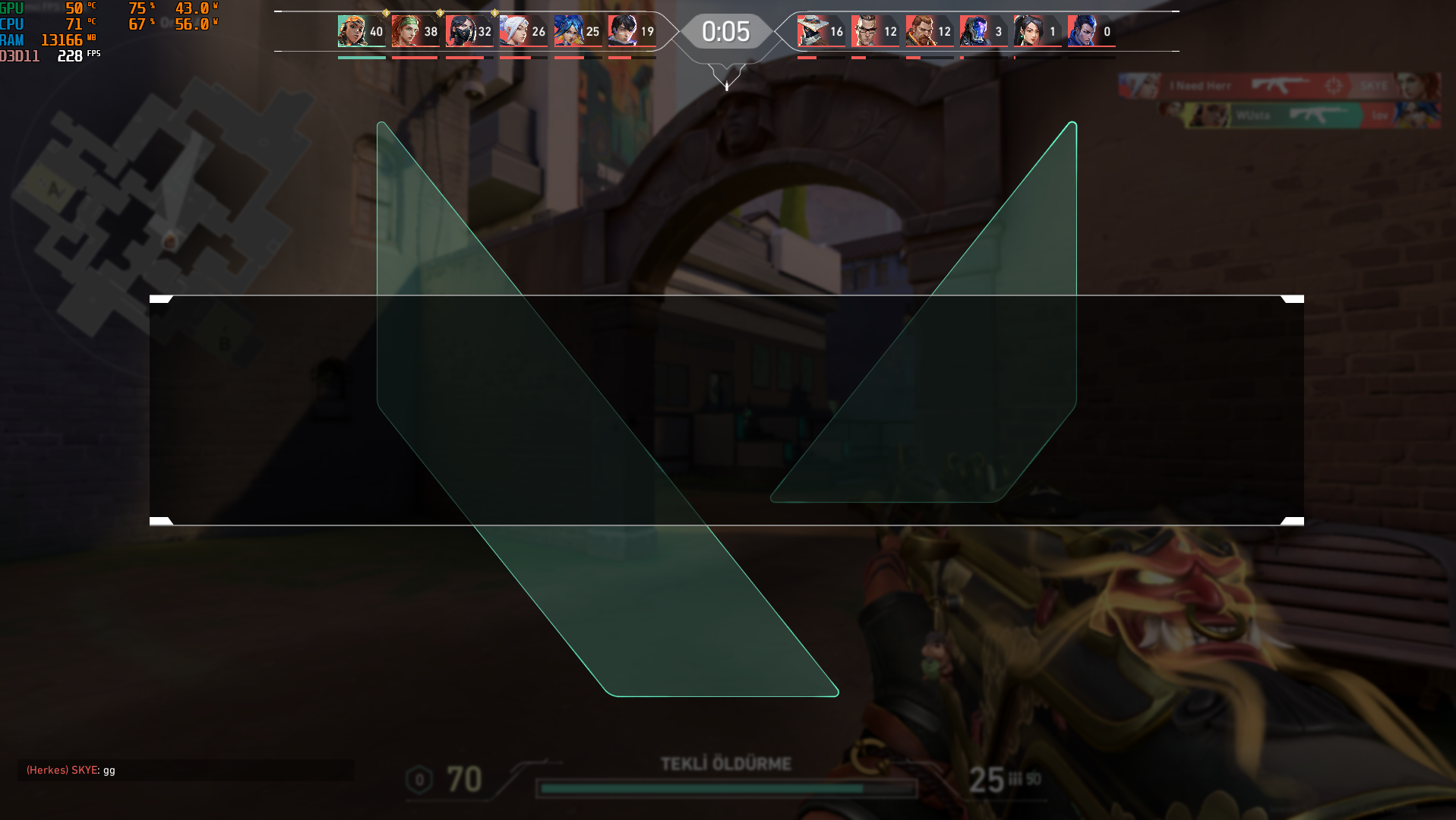

Herkese selamlar.
Arkadaşlar Valorant gibi aşırı grafik istemeyen bir oyunda bile düşük grafiklerde ortalama 160-200 fps arası fps alıyorum. Ekran kartımın inceleme videolarına baktığımda çok daha yüksek olması gerektiğini gördüm.
Benim sistem özelliklerim imzamda yazıyor ancak yine de eksik olmasına karşın yazayım:
Anakart: TUF GAMING B450M-PLUS II (Bios güncel ve düzenli olarak güncellerim.)
Ekran Kartı: Sapphire RX 6700 Pulse 11321-02-20G 160 Bit GDDR6 10 GB Ekran Kartı (Ekran kartı driver'ı güncel. Temiz kaldırma ve temiz kurulum denendi.)
İşlemci: Ryzen 5 3600X (Stok fanla 85-86 dereceyi gördüğü için hızını 4GHz'e sabitledim. Uzun zamandır böyle kullanıyorum.)
Ram: Corsair Vengeance RGB PRO 32 GB (2x16) DDR4 3200 Mhz
PSU: High Power 500W 80+ Bronze (Ekran kartıma göre yetersiz olduğunu biliyorum ama sistemimin çalışmasında genel anlamda bir sıkıntı yok, yayın dahi açıyorum. Ama belki de ekran kartı psu yüzünden tam kapasite çalışamıyor, bu konuda yorumlarınızı bekliyorum.)
Sistemim ve Valorant SanDisk Ultra 3D 500GB NVMe M.2 SSD içine kurulu.
Sistemimde ek olarak diğer oyunların kurulu olduğu Kioxia 480GB SSD ve diğer dosyalar için WD 1TB Blue 7200rpm HDD ve Hitachi 250GB 5400rpm HDD bulunuyor.
Sistemimde şuanda güncel olarak 3 ekran bağlı.
- LG 24GQ50F-B 24'' 165Hz 1ms Freesync
- LG 25um58 75 Hz 5ms IPS
- 32PFS4132 TV
Tahminimce ekran kartın PSU dan kaynaklı tam güçte çalışamıyor yada RAM bellekler CL sebebiylede düşük performans veriyor olabilir tabi sadece tahminimce bişey bildiğimden değil :D
PSU'dan olduğunu sanmıyorum oyun esnasında GPU ve CPU kullanım oranları ne durumda ayrıca bilgisayar yüksek performans modunda mı ? ayrıca driverlar güncel mi ?
İşlemci eski nesil olduğu için valorantda 200 FPS normal. Ekran kartına darboğaz yapar zaten.
Arkadaşlar işlemci herhalde oynadığım hiçbir oyunda %100 kullanımı görmedi. Dar boğaz gibi bir durum yok yani.
Düşük yaptığımda da fps'de neredeyse hiç fark olmuyor.
Bu arada driver'lar güncel. Ekran kartı performans modunda. Bilgisayar güç planı "Nihai Performans" modunda.
    1.2 MB · Hit: 115
    405.3 KB · Hit: 106
    422.5 KB · Hit: 119
güvenlik ayarlarında Core isolation ayarı açıksa kapatmayı deneyebilirsiniz ayrıca
Ramler Cl16 ram kaynaklı değil Psu olma şansı var ancak sıcaklıklar ne alemde orasıda önemli (bütün sistemin)
windowed fullscreen yerine normal fullscreene alabilirmisiniz ? ondan kaynaklıda olabilir
Ekran kartı doğru düzgün ısınmıyor bile. İşlemci de çok çok 82. O da The Forest gibi optimizasyon sıkıntısı olan oyunlarda.
Yayınlarda alt+tab attığımda oyun aşağı inmesin diye öyle kullanıyorum. Denedim hiçbir farkı yok.
3600X ile cidden anormal değerler ben 3100 6500xt ile 160-200 arası alıyordum
Aynı ekran kartına sahip arkadaşım yaklaşık 2 katı FPS aldığını söylüyor. PSU'dan kaynaklandığına %100 emin olsam değiştiricem, aksi halde gereksiz masraf yapmak istemiyorum.
Yok mu net bir şey diyebilecek olan?
