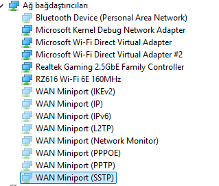

Reis aygıt yönetiçisinden ağ sekmesini ss alıp bir atar mısın (gizli aygıtları göster diyip)
