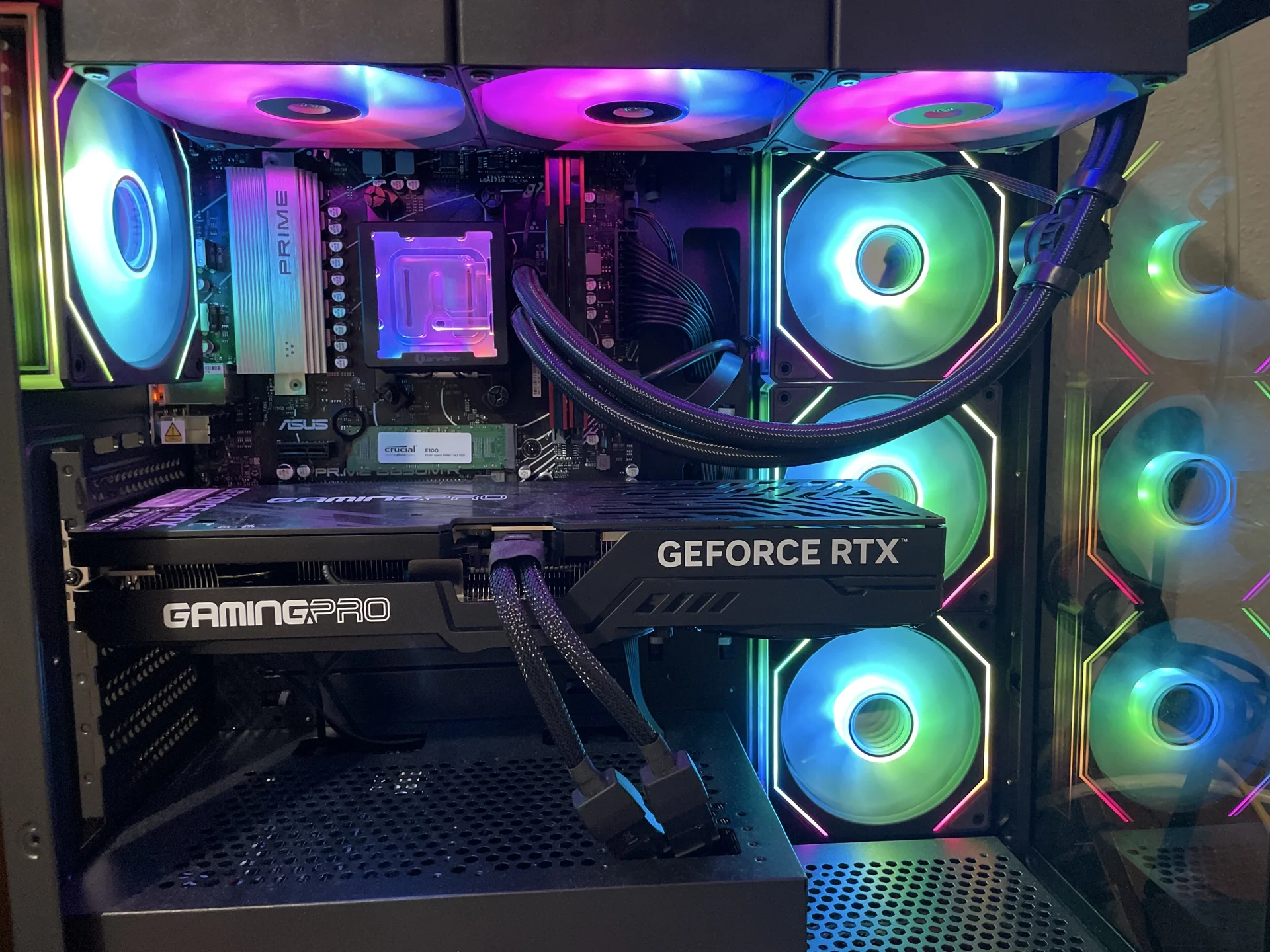

Birkaç test izledim ve wukong gibi bir oyunda dahi kart 60 derecelerde kalabiliyor. Kasanızın içi gözüküyorsa fotoğraf atabilir misiniz? Soğutmayı incelemek istiyorum ayrıca ekran kartının fanlarına bir şey takılmadığından da emin olmak için kontrol eder misiniz hepsi dönüyor mu? 16 Pin bağlantısını da kontrol etmenizi tavsiye ederim yerine tam oturmadıysa stabil olmayan elektrikten belki GPU etklileniyor olabilir. Hiçbiri değilse bir sorun olduğunu söyleyebiliriz sanırım.
Kasa yan cam yansıma için söktüm. Yandaki fanlar intake üst ve arka fanlar egzoz olacak şekilde. Ekran kartı fanlarında sorun yok gibi 3ü de dönüyor 60+ olunca. 16 pin bağlatısında ekran kartına gelen kısımda sorun yok gibi psu için arkayı açıp kontrol ederim mi?
Bu arada gpu sıcaklığı boştayken ne zaman baksam hep 59-60 derece fanlar çalışmıyorken
Kasanın marka modeli nedir ve içindeki PSU kasa ile birlikte mi geldi? Eğer öyleyse PSU değişmenizi şiddetle tavsiye ederim böyle bir sistemi ne olduğu belli olmayan PSU'lar ile tehlikeye atmak çatır çatır hazır sistem satan sevgili satıcılarımızın aşırı sevdiği bir şey. Tabi ilk önce kasaya ve kullanılan PSU ya bakmak gerekiyor.
Kasa ve Güç Kaynağı: AIGO DS900 Siyah 750W 80+ Bronze ARGB Mid Tower Kasa
Geçen ay gamegarajdan almıştım biraz uyguna. Zaten ilk fırsatta psu değişmeyi düşünüyordum durumum olunca. Sizce eğer sorun PSU dan ise kendimi biraz zorlayabilirim değişmek için. Yarın satıcı firma ile de görüşmeyi düşünüyorum.
