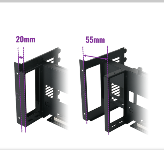

Bu kasanın en arka port kısmı ile olan boşluk. Zaten burada raylı sistem var. Kasanın ön tarafına doğru kaydirabiliyorsun.

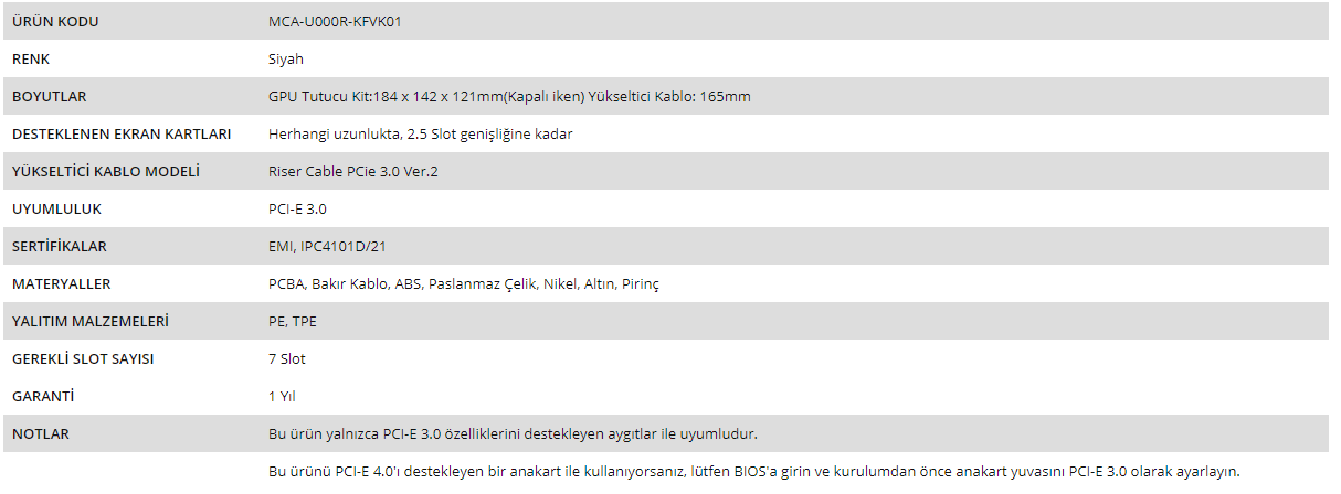

Aldığım riser kabloyu iade edip bide kit alıp denerim o halde.

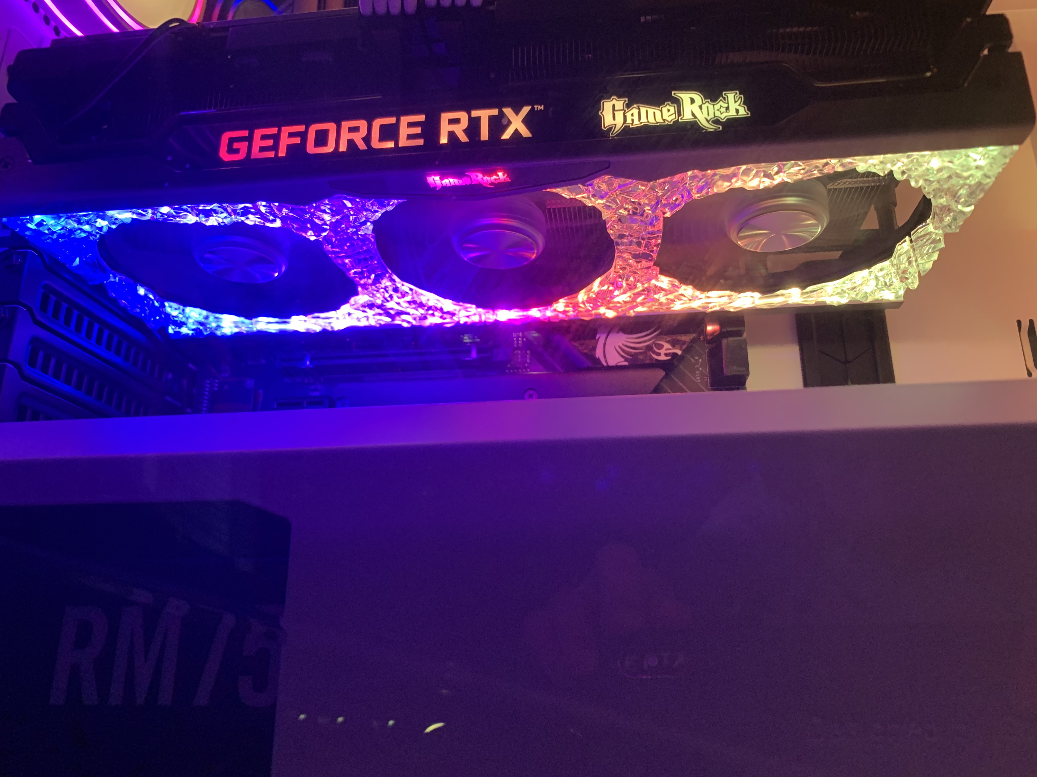

Kartın görüntüsü benim çok ama çok hoşuma gitti ayrıca anakartın ARGB girişine takılabildiği için Mystic Light ve Aura Sync gibi programlar ile ARGB kontrolü yapılabilyor.

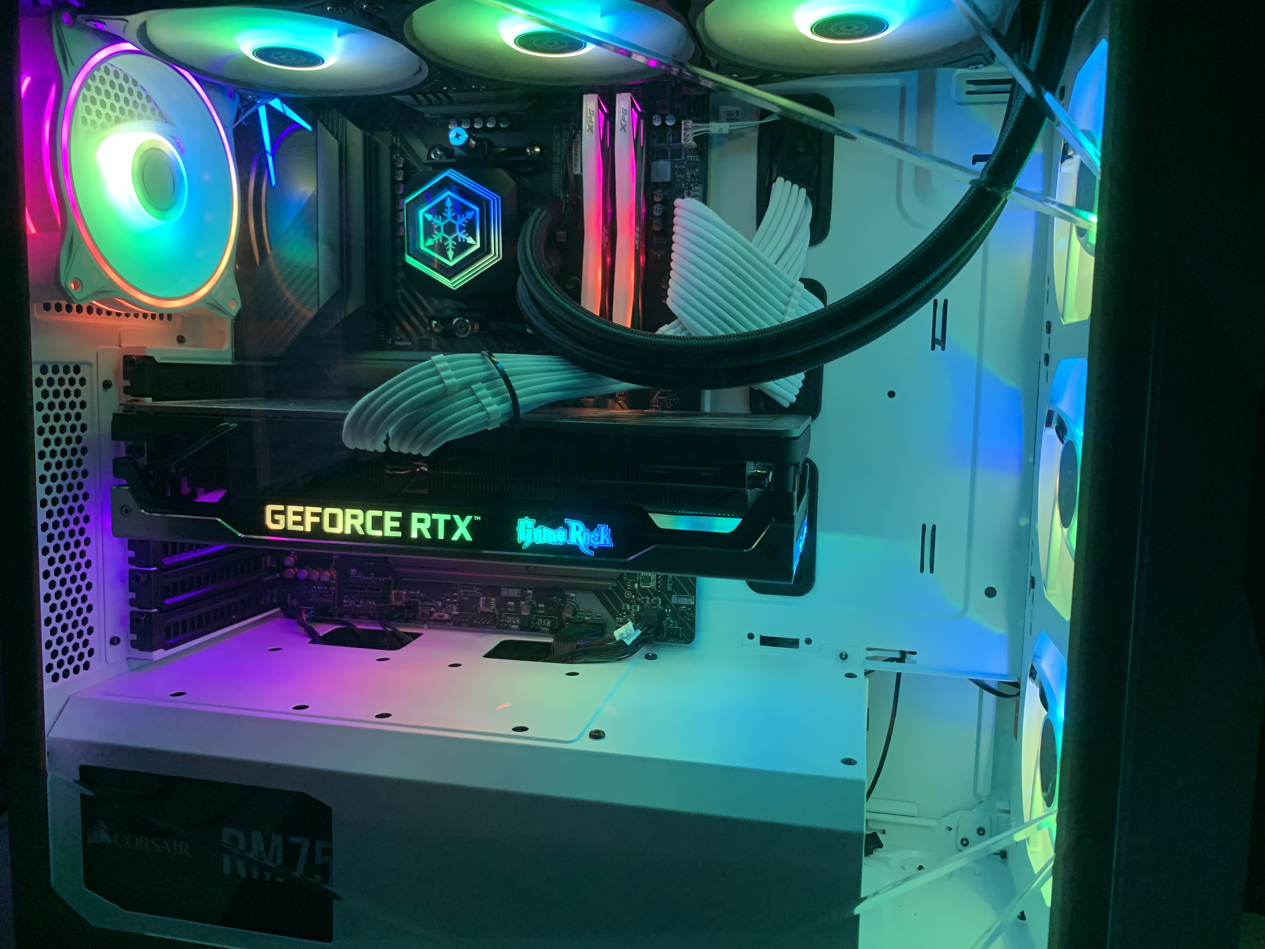

kasa modelin nedir
eline sağlık
ışıklar harika görünüyor

la kasa da kasa ha

RGB manyaklığından sonra şimdi crystal taş manyaklığı başladı sanırım.
