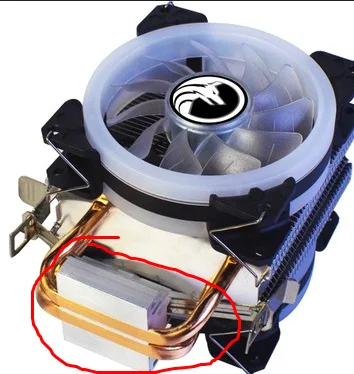

Hocam şu kısımda jelatin oluyor olması lazım, onu çıkardınız değil mi? Direkt akla fazla ısıdan dolayı böyle bir hata olması geliyor. Testleri yaptım demişsiniz ama sorayım dedim.

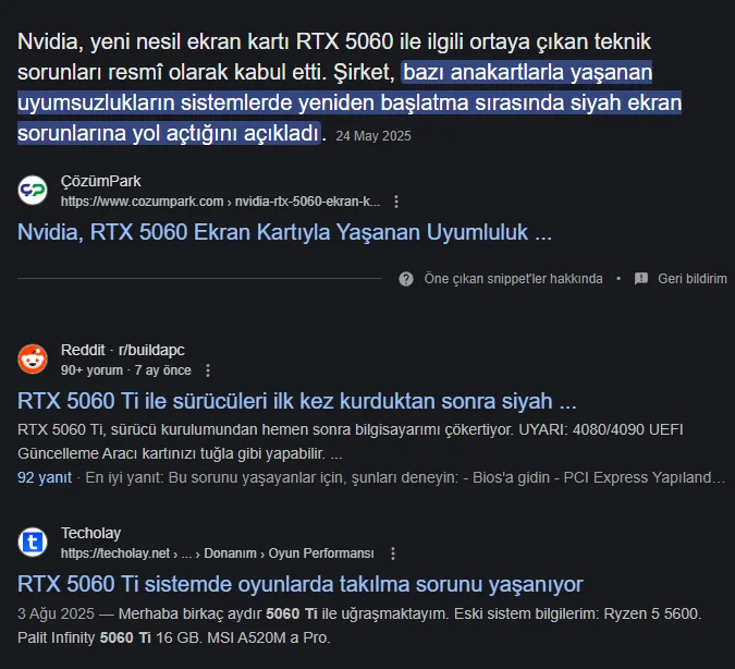

Sorun belki bu olabilir hocam. Arıza olunca çok fazla ihtimal ortaya çıkıyor ancak RTX 5060 Ti Firmware/Driver Sorunu olduğu yazıyor çoğu yerde. Sıkıntının sebebi budur belki, Reddit, Forum vs. araştırmak lazım biraz. Buradaki bilgisi olan arkadaşlar daha kapsamlı yardımcı olacaktır.
çoğu forumda arattım ama maalesef elle tutulur bir bilgi yok, gpu da olabilir anakartta da sorun olabilir gpu pın ve soketınde de olabilir psu da olabilir bir sürü seçenek var belki yaşayan deneyimli arkadaşlar vardır diye konu açtım.
