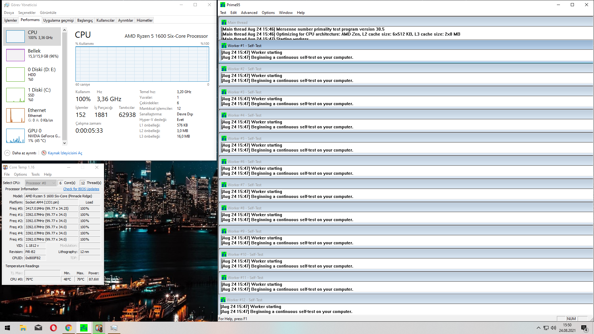

Prime95 var. Açıyorsun, Blend testini başlatıp bırakıyorsun. Orada 12 tane sekme açılacak. Test işlemciye göre falan değişiyor 4-6 saat civarı sürer. Test bittiğinde Test completed tarzı bir şey yazar, yanında error vs. yazar onları tek tek kontrol et, eğer 0'dan fazla error çıktıysa sıkıntı. Buraya ss atabilirsin yada direkt.
Bilgisayar yine dondu veya kapandıysa CPU kaynaklıdır muhtemelen. Veya orada Hardware failure yazabilir, o da muhtemelen CPU kaynaklı demek. O sekmelerden tekini büyütüp arada bilgisayara bakarsın.
Bu arada 2gün önce prime 95 testi yapmıştım stress test. Program 10 15 dk sonra otomatik durdurdu stress i bi hata görmedim ama bakmamıştım pencerelere

Bu pencerelerden birinde mi yazması gerek error vs şeyler ?
Bu arada işlemcinin max frekansı 3.6GHz olması lazım bu nedense tam yükse 3.4 3.2 falan çalışıyor. Neden tam yükte max frekansta çalışmıyor ? gerekli değil falan diye mi acaba oyun falan oynamıyorum sonuçta ?
