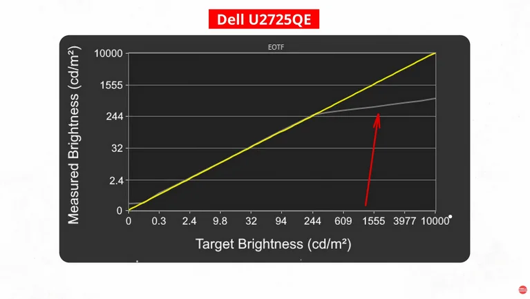

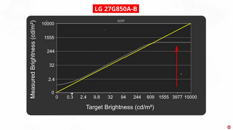

HDR performansı her monitör de aynı değil, bazıları zirvede keskin bir düşüş yaşarken bazıları yavaşça düşüş yaşıyor. Bu iki senaryo için de farklı bir HDR ayarı yapmanız gerek. Önce sizin kullandığınız monitör HDR ton eşleşmesine sahip mi bunu öğrenmelisiniz.
Keskin bir düşüş var ise HDR ton eşleşmesi yapmadığı için Talimatları takip edebilirsiniz.
Eğer yavaş bir düşüş varsa HDR Ton eşleşmesi yapıyor, yani talimatları takip etmemelisiniz.

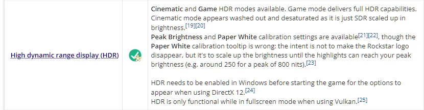

Örnek RDR2:
Eğer peak parlaklık ayarına sahip değilse veya siyahlar griye dönüyorsa Reshade kurmanız gerekir.

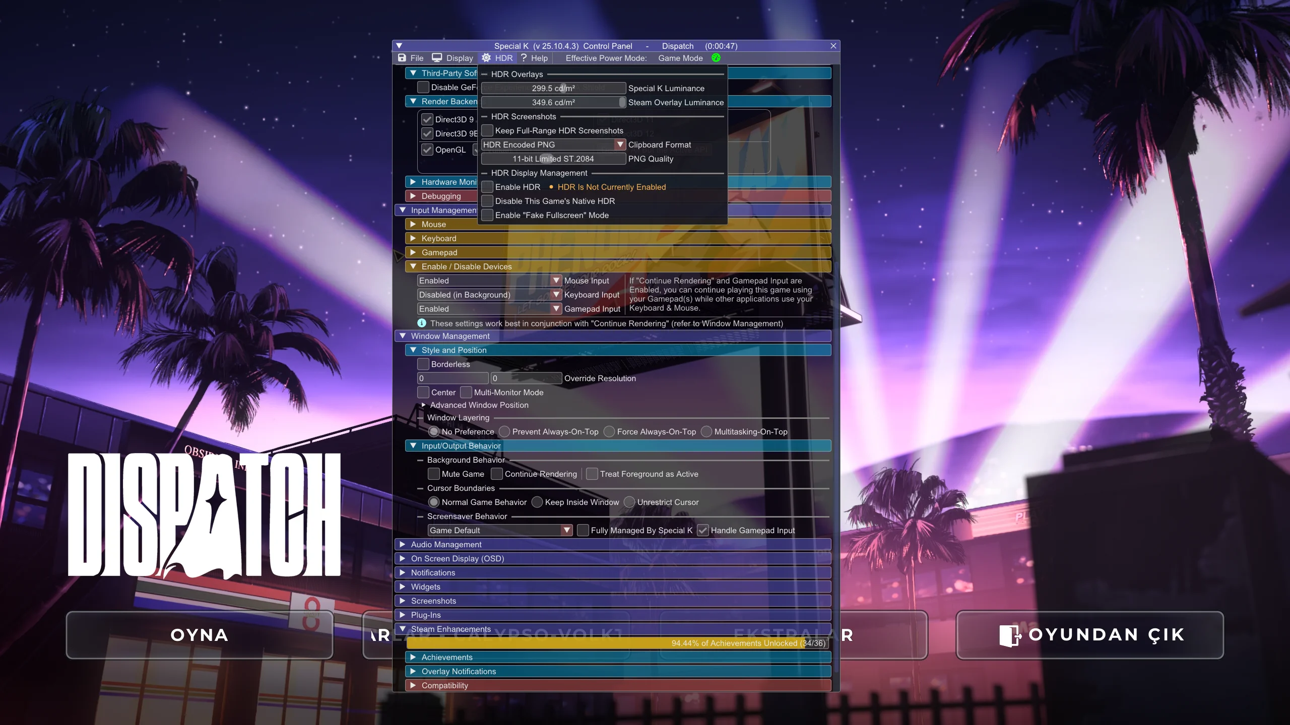

Yöntem 5>Special K HDR (detaylı ve uzmanlaşması biraz zaman alabilir)
Special k PC oyunculuğunun İsviçre çakısıdır. HDR desteği ekler, çeşitli ayarlar yapmanıza olanak sağlar.
Yapay zeka çevirisini paylaşıyorum.

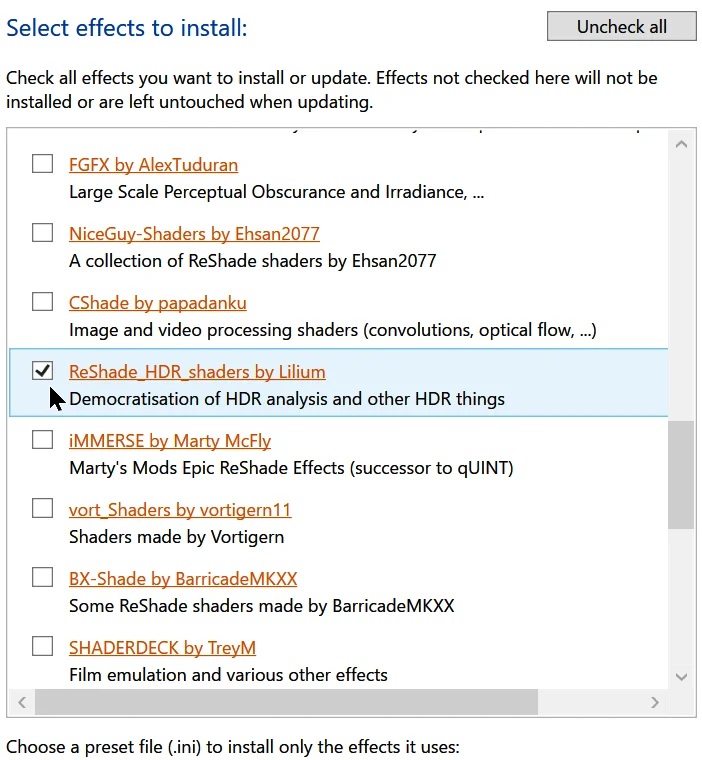

Yöntem 7> Otomatik HDR + Reshade kombosu
Otomatik HDR kötü gözüktüğü için Reshade ile bu sorunu minimize edebilirsiniz. Tam eklenti desteğiyle indirin. Kurulum yaparken Lilium shaders ve Pumo AdvancedAutoHDR'ı seçin. Eklenti bölümünden ise AutoHDR eklentisini yükleyin.
Oyuna girdikten sonra home tuşuna basarak eklenti bölümünü açın ve AutoHDR kısmının altında HDR'yi etkinleştir seçeneğini seçin. Lilium veya AdvancedAuto HDR'dan hangisini daha çok beğenirseniz onu kullanın.

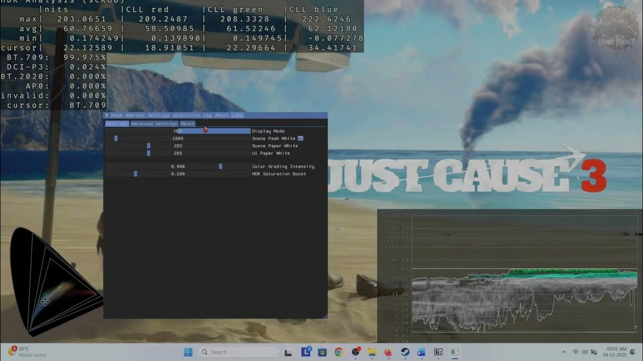

Yöntem 8> HDR Lilium düzeltmesi
Reshade'i kurarken Lilium's SDR TRC fix gölgelendiricisini işaretleyin, oyuna girdiğiniz de home tuşuna basarak SDR TRC Fix olanı işaretleyin. Sadece bu kadar. Bu sayede gama problemi çözülür.
