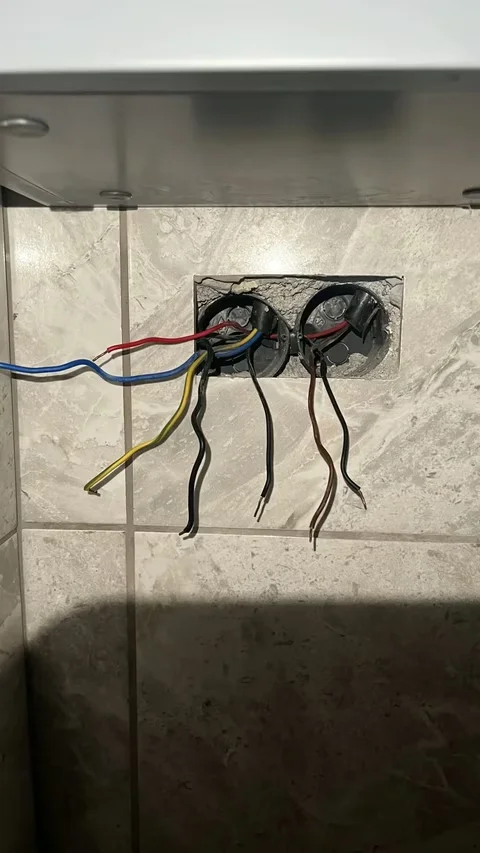

Arkadaşlar burası sallanıyordu sonunda koptu. Bilen varsa yardım edebilir mi?
Ben evin diğer prizlerini kırmızı/mavi - sarı - kırmızı/mavi bağladım fakat burda araya ek siyah kablo koymuşlar ne işe yarıyodur mantığı nedir atmalı mıyım?
Sökerken de kırmızı ve mavi aynı deliğe - sarı tek ortada - sağda da siyah 2 kablo vardı. Sağ kutu ise ışık anahtarı kahverengiyle siyah bağlıydı alt üst soketlere.
Bilen yardım ederse çok sevinirim.

merhabalar büyük ihtimal ile iki pirizi paralel bağlantı yapmışlar. bunun sebebi yeni hat çekmek yerine parelel bağlamışlar kahve ile siyah kabloyu çektiğinde yanındaki diğer kablolar oynuyorsa. paralel bağlantıdır büyük ihtimal ile sarı yeşil olan toprak kablosu (tabii ki bu daha önceki usta doğru şekilde yaptı ise)

Normal tek priz gibi değil orasi. Fotonun sol tarafında priz sağda ise bir ışık anahtarı var sanırım. O siyah kablo sağdakine elektrik vermek için büyük ihtimalle

sağ taraf aynanın ışığını açıp kapatan anahtar galiba aynaya prizden elektrik gidiyor dediğiniz gibi. Bu şekilde sorun olur mu paralel bağlantının yoksa sökeyim mi ayna ışığı önemli değil benim için cihazlar bozulmasın daha önemli.

bu şekilde ek yaptıklarını düşünüyorum. tek fotoğraftan arkadaşın dediği gibi ışık gibi bir şey ek yapılmış olabilir

evet sağdaki kutuda ışık anahtarı takılıydı solda priz fakat benim anlamadığım kırmızı mavi aynı deliğe ortaya topraklama son deliğe de siyahları takmış evi yapan usta. Işığı iptal edersem paralel bağlantı kötü bir şeyse nasıl bağlayacağım bilmiyorum siyahları komple çıkartmalı mıyım devreden

çok yüksek güç tüketen ürünleri aynı anda (çamaşır makinesi şaç kurutma gibi) kullanmıyorsanız paralel bağlantı doğru yapıldığı sürece problem olmaz 3lü priz gibi düşünün.

elektrikli süpürge şarjı aleti takılı bir de evcil hayvan tuvaleti yani sorun olmaz diye düşünüyorum aynı şekilde sıkıp takayım o zaman paralelde sorun yoksa

Kırmızı olan kablo standartlara göre durekt elektriği veren kablo prizde. Oradan siyahla yandaki ışık lambasını elektrik veriyor. Kahverengi de elektriği lambaya iletir yanlışım varsa duzeltsinler

Öyle ise sağ taraftaki siyahın biri anahtarın altına kahverengi üste girer.
Öbür taraftaki siyahlar bir prizin bir girişine kırmızı mavi 1 giripişe toprağıda toprağa ama kontrol kalemi varsa hangilerinde bir gerilim var söylesen daha doğru olur
Kırmızı yanılmıyorsam direk lambadan deliyor
Soldaki siyahta elektrik var mı?
Duvardan(borudan) gelende

Kabloları daha net Çek arkadakiler görünmüyor.
