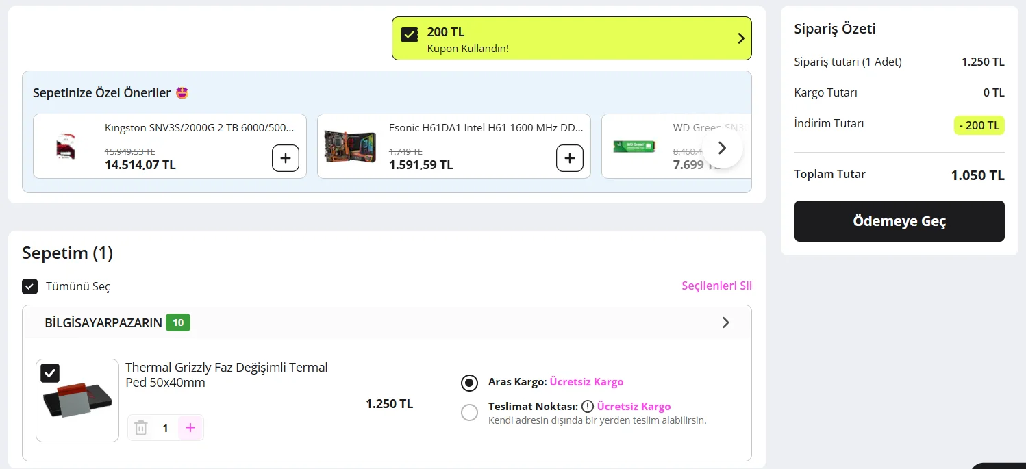

haklısın 1300tl gibi bir fiyatı ver söylediğiniz pad ın herhalde onu almak gerekiyor bi ara bakayım ona
  • Beğen
Reaksiyonlar: ca.s
Ürünü sepete ekleyin. Varsa bilgisayar bileşenlerine özel 200 TL kuponu kullanıp 1050 TL'ye alabilirsiniz.
Bu kupon yok ise Tık Hızında Kuponlardan 1000 üstü 150 TL indirim yapanı kullanarak 1100 TL'ye alabilirsiniz.
