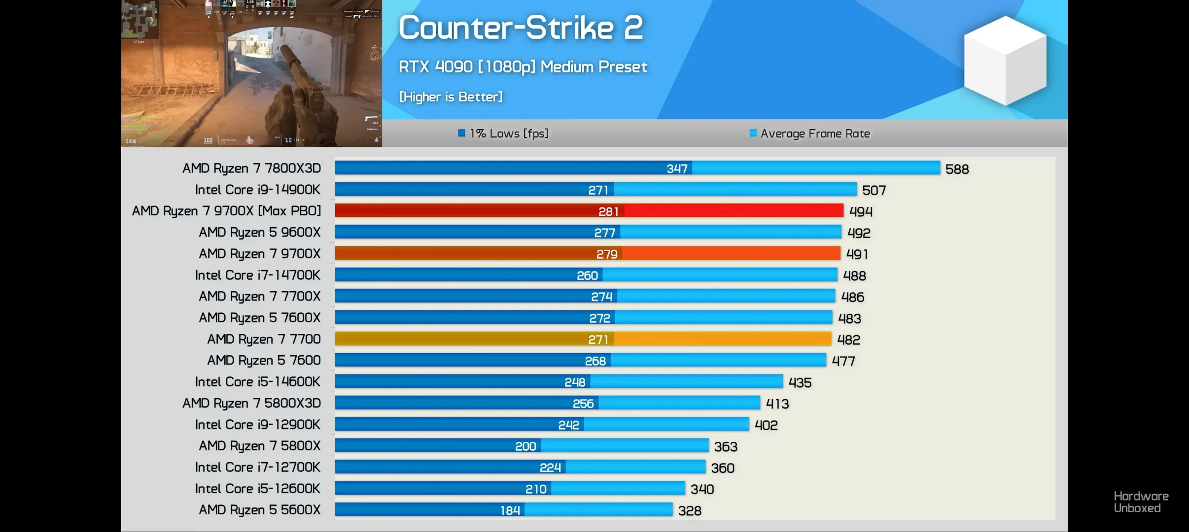

cs gibi oyunlarda %1 fpsler arasında bayağı fark oluyor

Hocam aradaki fark 10 fps değil. %1 lowlarda 70-80 fark ediyor avg olarakda cs2 de 100-130 valoda 200 fps fark ediyor. Tabi haklı olduğunuz taraf 9700x 7800x3d göre hem güncel hem ucuz hem sorunsuz. Arkadaşın monitörüne bakarakta 9700x her türlü daha mantıklı. Ama diyorsaki 540hz 410hz monitörlere geçerim ozaman 7800x3d den şaşmaz. Ben 380hz 0.3ms valorant sıralama kasıyorum mesela. 9800x3d aldım direkt. İşlemcim gpu dan pahalı🤣
