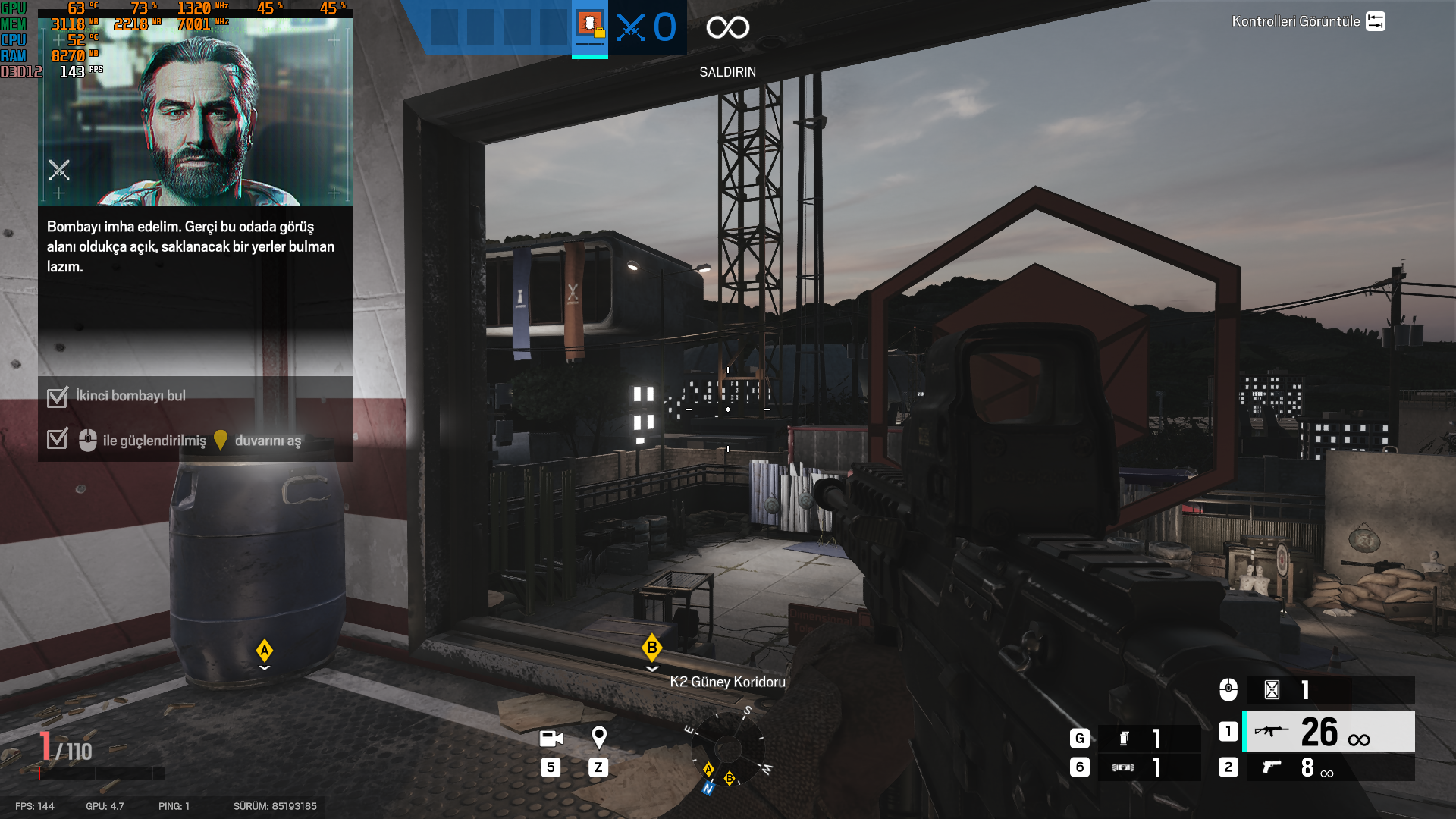

Arkadaşlar selam, 1 ay önce rtx 2060 super ekran kartı aldım. Ağır oyunlarda max 76-77 gören gpu rainbow six siege ye girdiginde 80-81 lerde gezmeye başladı. Ayarları en yüksekte kullansam da en düşükte kullansam da nerdeyse aynı sıcaklıklar, fps kısıtlamayı 60 yapınca 75-76 ya düşüyor sadece. Bir bilgisi, önerisi olan varmı?
hocam sıcaklık değerleriyle ilgili bir fotograf atıyorum isterseniz bakın
Dlss olarak dengeli modu acınca değerler buralara kadar düştü, diğer ayarlar çok yüksek-yüksek arasında gölgeler hariç (orta da)Alıntıyı görüntüle

Hocam herşeyi yüksek çok yüksek ayarlarına çektim dlss dengelide artık 60-65 derecelerde max. R6 nın en son güncelleme ile çok fazla ısı sorunu çıkarttığını söyleyen insanlar var belki ondan dolayı benchmark testleri düşük olabilir.
bende de 2060 var pc sıfır aldığımda bile aynı yüksek sıcaklıkta çalışıyordu undervolt yaptım sorun çözüldü. 10 derece serin çalışıyor normale göre
