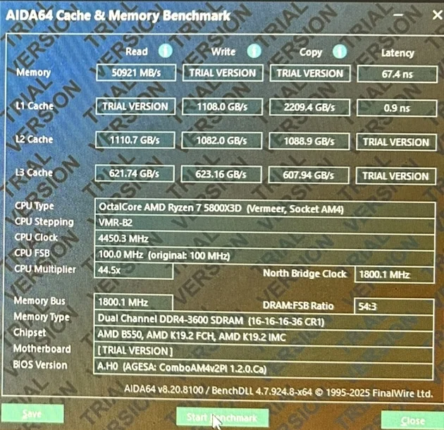

Önce stok ayardan aida64 benchmarkı yap
Sonra bi xmp ayardan aida64 benchmarkı yap
Sonra bide manuel (yapamazsın ddr4 e çalışman gerekir, chipin kaç bin versiyonu ne vs thaipon burnerdan bakmak lazım) aida64 benchmarkı yap aradaki performans farkına göre değerlendir

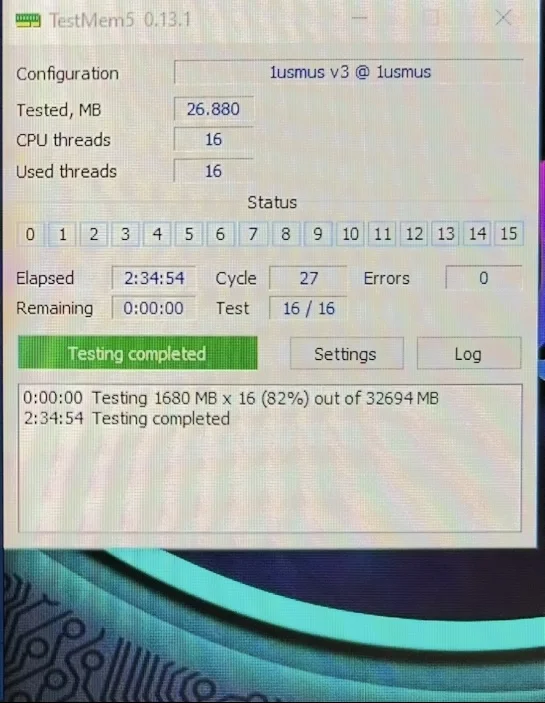

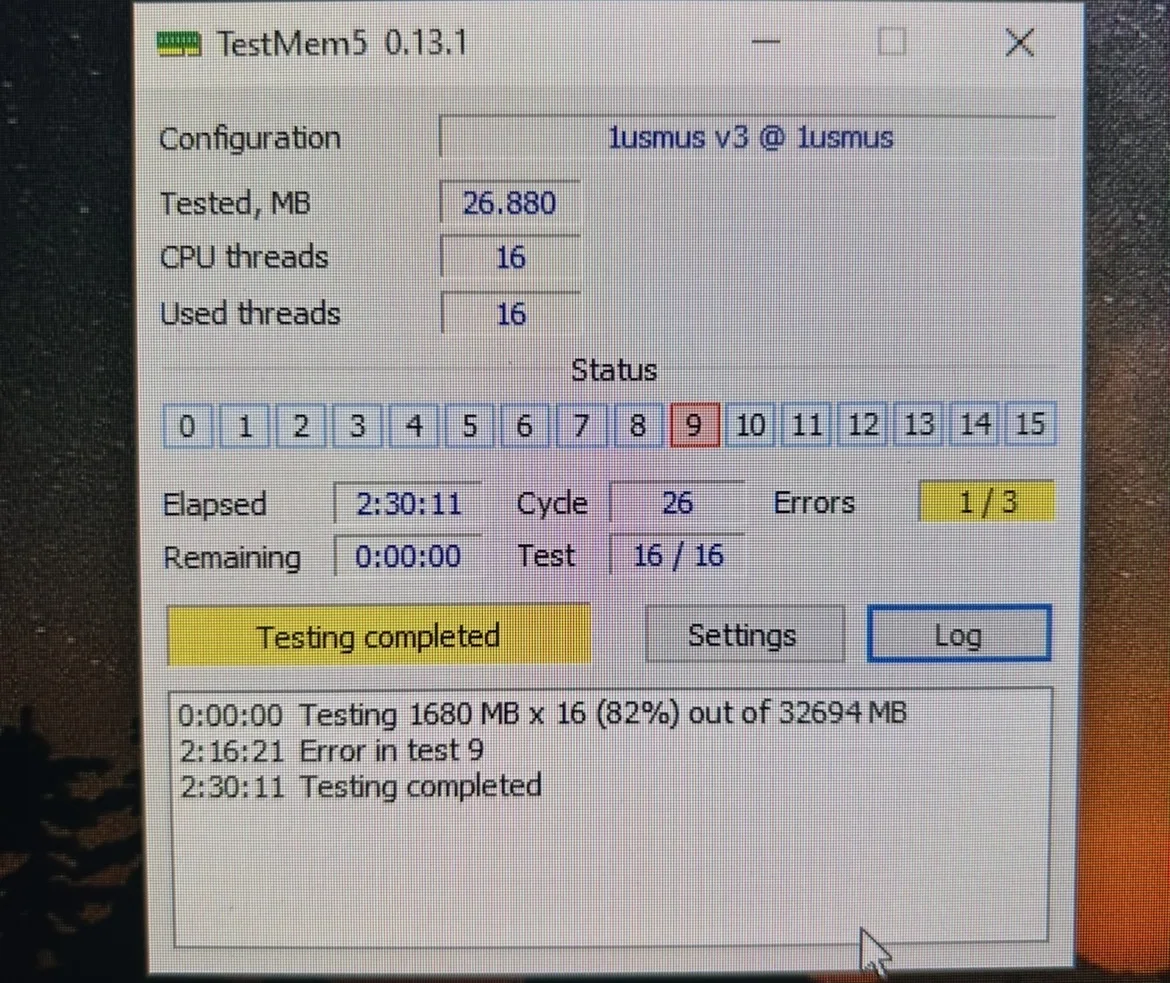

Oyunda mavi ekran vermiyor diye o ram stabil sayılmaz. Ram testi en fazla zaman alan süreçtir. Y-cruncher’ı TM5 i prime95 i occt sse ve avx2 i var oğlu var. Sadece ram değil infinity fabric’i de kırbaçlamak lazım çünkü ramle işlemci et tırnak gibidir.

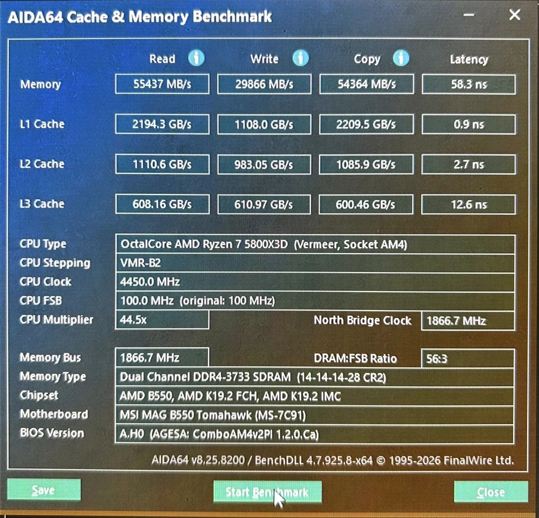

örnek olsun diye atıyorum;
Stock xmp ayarlarındayken aldığım skor;
Manuel overclock sonrası aldığım skor;
Stabilliğin kapısını açacak tek test aşağıdadır; Bunu geçen diğerlerini daha rahat geçebilir.
En az 25 döngü. Yani 2.5 saat şart ilk yapılması gerekli.
Dip not: Ramleri yarım saat yok 15 dakika yok 1 saat test yaptım “hata almadım” diyenlere acıyorum 😂;

Cr1 cr2 mevzusuna aldanma benimki cr2 deyken daha düşük gecikme veriyor cr1 de daha yüksek. Ama cr1 gdm enabled cr2 disabled olarak. Cr1 disabled en iyisidir fakat stabilite sağlamak “AŞIRI ZORDUR”

Bir tık zayıfmış skorların.
Nerden nereye kadar. Eve geçince tekrar yaparım 22 martta aldığım skormuş o.
Gecikme önemli benim için. 9 NS düşüş “çok ciddidir”. Düşürüpte stabil yapan varsa buyursun (amd için konuşuyorum. İntelde süreler daha düşüktür)
Bellek bant genişliğindeki artışa bakmanız yeterli 50 binden 55.5 civarına. Hem bant genişliği hemde gecikmeden faydalanan oyunlar için birebir

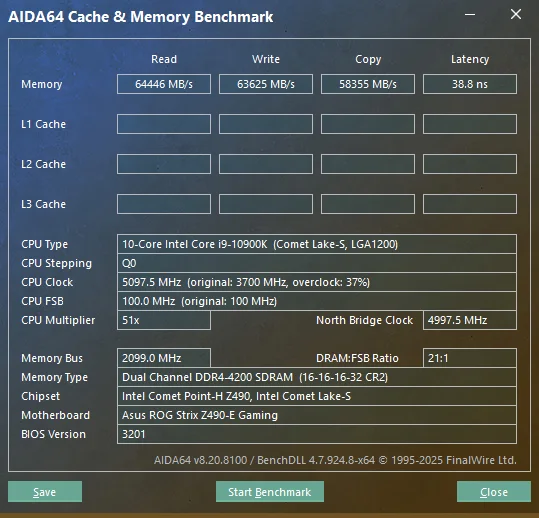

3800 cl 16 16 16 ile 49ns falan alıyordum ben 1900FCLCK.
