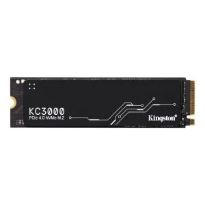

Model: Kingston KC3000 (1TB)
kingston-kc3000-1tb-nvme-pcie-4-0-7000mb-okuma-6000mb-m-2-ssd-skc3000s-1024g-y1-300x300.webp
  • Neden Seçtim?
    • Bu disk aslında "Üst Seviye"dir. Phison E18 kontrolcü ve DRAM (Önbellek) barındırır.
    • Piyasadaki birçok rakibi (Lexar NM790 vb.) DRAM'siz (HMB) teknolojisiyle benzer fiyatlara satılırken, KC3000'in bu fiyatta olması büyük avantajdır.
    • Hız: 7000 MB/s okuma, 6000 MB/s yazma ile PCIe Gen 4 sınırlarını zorlar.
    • Render, ağır video işleme ve profesyonel kullanım için de uygundur.
  • Satın Alma Linki (Akakçe): Kingston KC3000 1TB Fiyatları

msı spatium m560 ve kc3000 ikilisinden hangisini alırdınız oyun için
elinize sağlık ayrıca
Üstat büyük emek istiyor ama iyidir kötüdür veya düşüktür yüksektir yazacağına tam değerleri yazman daha iyi olmaz mıydı? Yine de eline sağlık.
Haklisiniz lakin kadar vakit ayıracak durumum yoktu maalesef.
Eğer sadece oyun için alacaksam KC3000 derdim. Çünkü daha yüksek okuma/yazma hızı ve daha iyi NAND kalitesi var. Yükleme süreleri, büyük oyun kurulumu falan daha akıcı olur.
M560 de kötü değil, daha uygun fiyatlı ama KC3000 performans olarak bir tık üst seviye.
anladım çok teşekkürler
peki 990 pro ile kc3000 arasında hangisini seçerdiniz? 496 tl lik fiyat farkı var.
