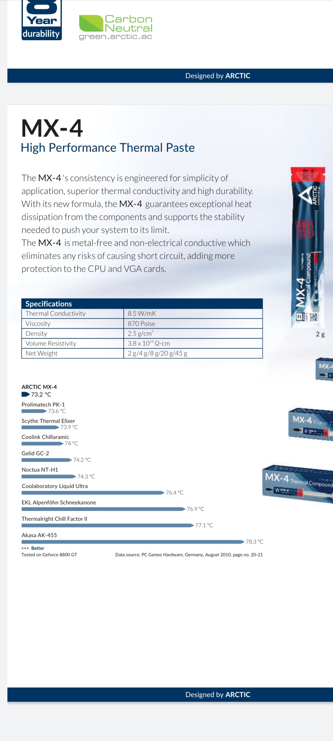

Bahsettiğiniz mx4 ile aynı fiyata sahip başka bir macun aldım önceden aldığım için şuanda değiştiremiyorum isterseniz linkini bırakıyım tam aynı kalite mi bilmiyorum tabi bir bakıp yorum yaparsanız çok sevinirim.
Aslında fiyatına göre iyi bir macun attığın. MX-4, 8,5W/mK değere sahip, daha iyi ama atmış olduğun macun da fena değil. O zaman uygulamada bir problem var diye düşünüyorum. Atmış olduğum videodaki gibi tekrar uygula bence.
