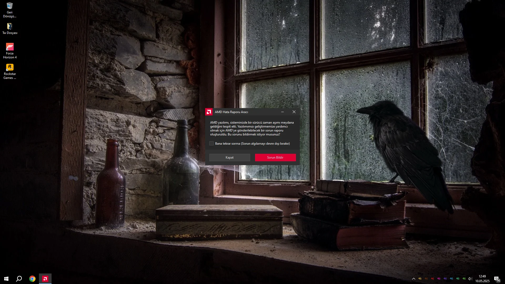

Merhabalar arkadaşlar forza horizon 4 te bir süre oynadıktan sonra oyun donuyor sonra oyun çökküyor tekrar açmam gerekiyor 240hz 2k çözürlükte oynuyorum driverleri güncel acaba sebebi nedir

Maalesef klasik AMD bende ayni sorunu zamaninda yasiyordum
Daha yeni aldım kartı ne yapabiliriz hocam bu böyle devam edecek mi sürekli yok mu çözümü
Genelde Driver guncellemelerinde duzeliyor. Bir furmark yukleyip test yap sonucu at bakalim kartta bir problem var mi bakalim

amd boost dışında başka bir boost kullanma yani msi center gibi başka boost programları kullanma çakışma yapar sistem bu da oyundan çökme yapabilir
Yok reis msi center vardı sildim onu aynı sorunu ondan sonraada yaşadım
Driveri DDU ile komple kaldır, en güncel WHQL imzalı sürücüyü indir ve driver profilini standart olarak ayarla, oyuna gir sonra çökücekmi test et.
