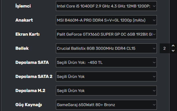

Arkadaşlar uzun zamandır 10400F sistem almayı düşünüyordum. Intel daha ucuz olduğu için 10400F seçiyordum ama bütçemi stoklar yüzünden yükseltmeye karar verdim. Bütçeyi de bu kadar yükseltmişken önü açık olan bir sistem toplamak istiyorum.

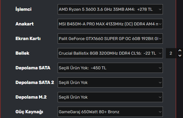

Gördüğünüz gibi, sistemler bu şekilde. Intel olan sistemde 2933 Mhz ile kullanacağım RAM'i. Ryzen sistemde ise direkt 3200 Mhz RAM ile Ryzen 5 3600 ve 10400F arasındaki 10-15 FPS farkını kapatırım diye düşünüyorum. Anakart da 4133 Mhz destekliyor maksimum. Sistemi sadece oyun için toplayacağım için Intel seçiyordum eskiden fakat dediğim gibi bu FPS farkı 3200 Mhz RAM ile kapanır mı?
Intel olan sistem: 7,056 TL
Ryzen olan sistem: 7,185 TL oluyor toplamda. Ryzen'li sisteme soğutucu almama gerek var mı sizce? Soğutucu almak zorunlu mudur?
Ve dediğim gibi, önü yeterince açık bir sistem istiyorum ileride kolayca upgrade etmek için.
Ryzen'li sistemde OC yapmayacaksanız soğutucuya gerek yok, ben Intel sistemi alırdım.
Edit: Fiyat farkı çok az, yeni görüyorum. AMD sistemi alın.
Beyler Allah için 10400F diyorsunuz ya. Arada 100 tl fark var sadece. Ryzen olanı almalısın elbette,intel'i biz neden öneriyorduk fiyat farkı olduğu için. 100 lira fark için 10400F alınmaz.
10400f bazı alanlarda geçiyor r5 3600 çok ısınıyor ve r5 3600+200tl soğutucu+50 tl macun alıp oc yapamk istersen almak zorundasın o zaman da fiyat 1850 ediyor ve şu an 10600 biraz pahalı en duşuk fyat 1850 tl yani 10400f.
ileri dönük bir sistem istiyorsan ve her parçasını ilerde rahatça upgradw etmek istiyorsan 3600 al çünkü amd anakartlar 3 nesil falan işlemci destekliyor mesela ryzen 5 3600 e b450 anakart kullansan ilerde 5. Nesil ryzen bir işlemciyle değiştirebiliyorsun fakat i5 10400f alıp h410 veya b460 alırsan 11. Nesil için desteği bile desteği olmasını istiyorsanda z490 almalısınki bu anakartta çok pahalı ve upgrade anlamında çok kötü ve intelde ram MHz i max 2933 yani ryzen daha avantajlı ve 3600 e overclock ya yapılabiliyor 3600 bence çoğu yönden daha avantajlı
3600 almalısın.
Bu arada belleğin 2666 veya 3200 olması önemli değil. Fps farkı yok. Belki 1 2 fps.
3600 her konuda avantajlı, aradaki fark bu kadar azken kesinlikle 3600'ü seçmelisin.
Beyler Allah için 10400F diyorsunuz ya. Arada 100 TL fark var sadece. Ryzen olanı almalısın elbette,intel'i biz neden öneriyorduk fiyat farkı olduğu için. 100 lira fark için 10400F alınmaz.
10400f bazı alanlarda geçiyor r5 3600 çok ısınıyor ve r5 3600+200tl soğutucu+50 TL macun alıp oc yapamk istersen almak zorundasın o zaman da fiyat 1850 ediyor ve şu an 10600 biraz pahalı en duşuk fyat 1850 TL yani 10400f.
3600 almalısın.
Şu anlık soğutucu alamam. Sistemi aldıktan sonra 1 ay falan 2 adet fan + işlemci soğutucusunu değiştirmeyi düşünüyorum. F/P olup olmaması fazla önemli değil sonuçta Ryzen alacak kadar aşabilirim bütçeyi. Dediğim gibi oyun amaçlı toplayacağım sistemi. R5 3600 daha mı iyi olur?
