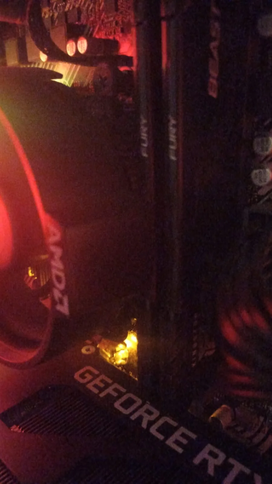

Çözüldü✓ Ryzen 5 5500 Boşta 80 Derece
hocam stok fanla alakası yok bende kullandım çok serin çalışıyor montaj hatası veyahut mx 6 orijinal mi ?

Teknik bir sorundan dolayıdır stok fan bu işlemci için çok yeterli.
biliyorum muhtemelen ters taktığım için olabilir birkaç gün daha böyle dursun cumaya kadar alırım phantom spirit daha önce arkadaşıma önerdim 1.5k iken o aldı ben taktım memnun 5500 var onda da

montajı kontrol et hocam mümkün değil bu sıcaklıklarda çalışması 5600 olsa eyvallahta 5500 yani

yeni fan mı sipariş verdin ? stok fan normalde yetiyor dediğğim gibi stok fanın montajından bahsediyom
Ryzen 5 5500 stok fanla da kullanılabilir. Boşta 80 derece olması için anormal bir durum olması lazım. Bu da muhtemelen soğutucuyu yanlış montajlamandan kaynaklanıyordur.
Hocam bu şekilde ram teması ucu ucuna dalgınlığım geldiği için böyle taktım bundan kaynaklı olduğunu düşünüyorum

Sağa veya sola doğru takmak soğutmayı etkilemez. Macunu çok sürmüş olabilirsin, macun çakma olabilir, soğutucuyu tam oturtamamış olabilirsin, anakartın arkasındaki işlemci braketi ve anakart arasına bir kablo sıkışmış olabilir... Bir çok ihtimal var ancak soğutucunun yönünün farklı olması bu ihtimaller arasında değil. Soğutucuyu sök ve Youtube üzerinden rehberleri izleyerek tekrar takmayı dene.

anladım hocam macun bunu aldım aslında orijinal olduğunu düşünüyorum

Satıcı Hepsiburada, bu orijinaldir. Dediğim gibi tahminim montaj hatası olduğu yönünde. Macunu da çok ince bir tabaka olacak şekilde sürmen gerekir. (Hayatımda gördüğüm en iyi ekran kartı tutacağı)

yarın kontrol edeyim hocam söküp temizleyip macunu yenileyeyim ben hep X şeklinde yapıyorum aslında bir problem yaşamadım bu zamana kadar ve thermal grizzly kullanıyodum arkadaşla ortak 8gr mx6 aldık yarı yarıya kullanacağız onada sürdüm banada sürmüştüm onda pek problem yok bende böyle oldu yarın kontrol edeyim güzelce
