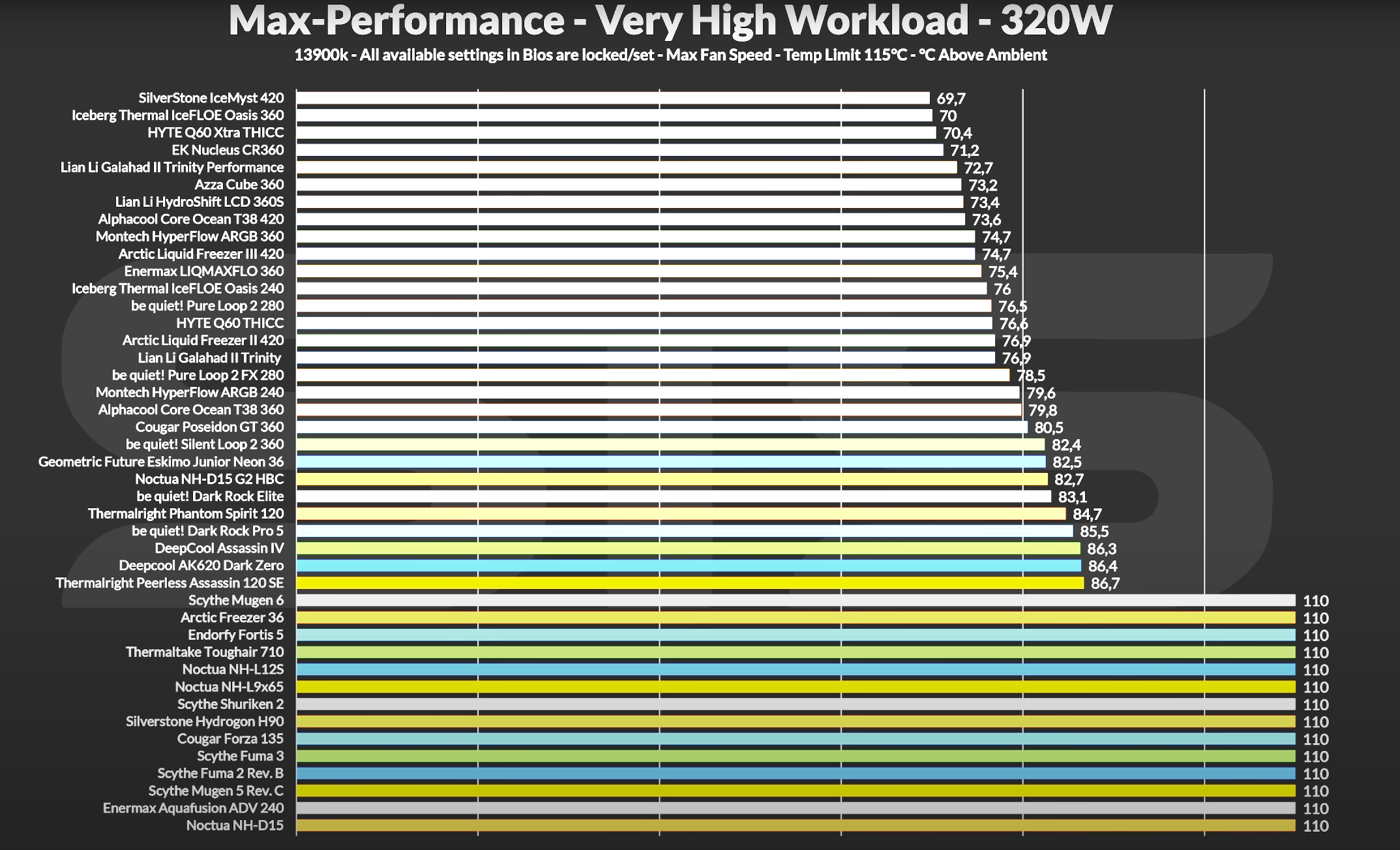

İnceleme olarak sadece şunları bulabildim. Alttaki SS i de faklı bir konudan arakladım kaynak güvenilir mi bilmiyorum.
