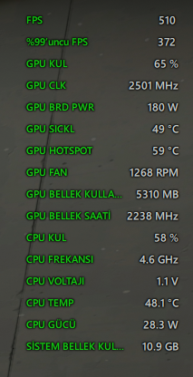

2k ayarlarda ortalama 450-500 gibi bişi alıyor. %70 üstü işlemci kullanıyor :D

Öncelikle teşekkür ederim hocam benim için oyunu indirdiğiniz için. Valorant işlemci dayalı bir oyun olduğu için yüksek kullanması normal bir sıkıntı olmaz. Sizdede %50-70 arası ideal, bende 85-90'ları görebiliyor. Forumda aradığımı bulamadığıma sistemi garantiye yollasam daha iyi olacak gibi duruyor.
