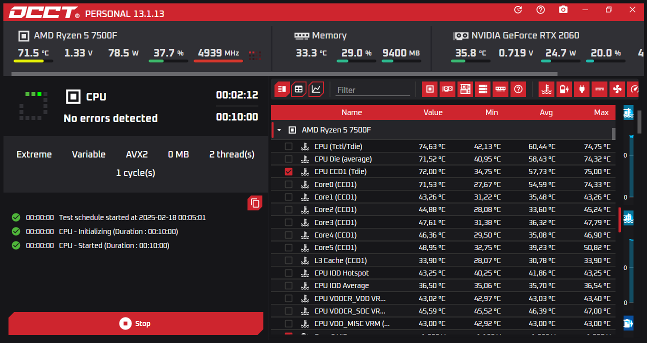

hava soğutucu ile aldığım değerleri bırakıyorum.
    111.4 KB · Hit: 54
Hocam bendeki değerler çok anormal ben bu değerleri boştayken alıyorum. Montaj hatası olarak kabloları falan kontrol ettim pek bi sıkıntı yok gibiydi nasıl anlayabilirim
