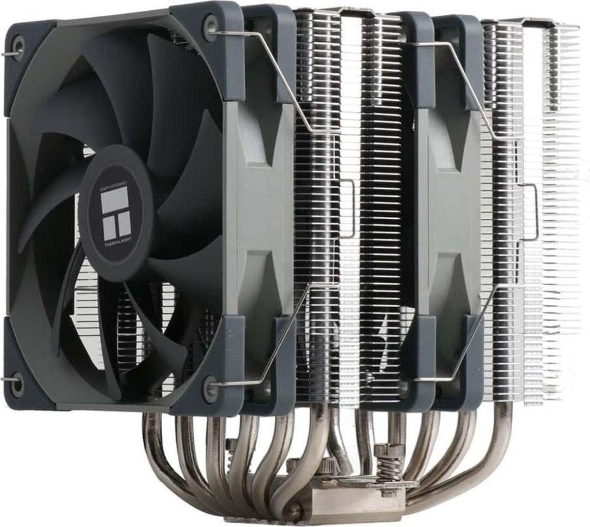

Hocam bu linkteki nasıldır? Üstünde ekran var ya hoşuma gitti.

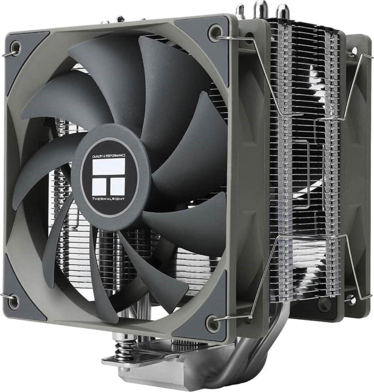

Thermalright assasins (6 borulu) olan var. Antalya'da klimasız odada kullanıyorum. 74-78 derece arası takılıyor valla. Belki benim hava akışında sorun vardır bilmiyorum da direkt pik yapıyor.
Kasa soğutman yetersiz olabilir yada hangi işlemcide kullanıyorsun o önemli
O da alınır çift blok çift fan olması bence daha iyi olur
Konudaki arkadaşla aynı işlemciyi (R5 7600) kullanıyorum. Örnek olsun diye o yüzden yazdım.
Antalya'da klimasız odada düzgün soğumazsa normal deniz gören şehirler nem ve ısı farkına hazırlıklı I yüzden ilk şehri sorarım
