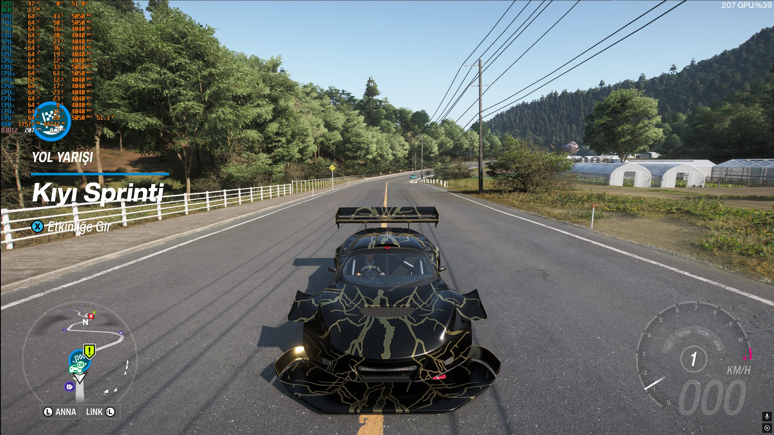

Selamlar herkese,
İşlemcimin silikon kalitesinin (silicon lottery) ortalamanın üzerinde olduğunu düşünerek biraz ince ayar yapmak istedim. Stabiliteyi yakaladığım güncel Curve Optimizer ve PBO limitlerimi aşağıda paylaşıyorum:
Curve Optimizer: All Core Negative -30
PPT / TDC / EDC: 90W / 80A / 125A olarak ayarladım.
Test Sonuçları:
Cinebench R23/R25: 10 dakikalık kararlılık testi boyunca işlemci sıcaklığı maksimum 79-80°C civarında seyretti.
Oyun Performansı: Forza Horizon 6 (FH6) altındaki anlık saat hızlarını, sıcaklık ve voltaj değerlerini de ekteki ekran görüntüsünde (SS) görebilirsiniz.
Sizce değerler ve sıcaklıklar nasıl, bu ayarlarla günlük kullanıma devam etmeli miyim? Değerli yorumlarınızı bekliyorum beyleerrr😎
    947.8 KB · Hit: 41

Çok iyi değerler sadece cinebench'i 10 dakika yapmak kesin sonucu vermeyebilir , 30 dk civarı yaparsan daha kesin sonuçlar alabilirsin :)
zaten, sınırladım thermal throttle limiti de 84 derece yapmış olmalıyım 😂 onun üstüne çıkmaz asla diye düşünüyorum
ve teşekkür ederim :)
Uzun saatler test et hatta masaüstünde dahi açık kalsın pc ben de bostayken bile reset atıyordu düzgün uv olmadığı için
saatlerdir kardeşlerim oyun oynuyor hocam, bence doğru yapmışımdir 😂 sıkıntı olsa çoktan olurdu
oyunlarda kaç derece görüyorsun bende 240mm var uv yi çok zorlamadım -20 olması lazım pubgde 73 74 lere çıkıyor ( kasa masanın içinde)
hocam ben kardeşime aldım pcyi, çok bi oyun deneyimim olmadı ama
hemen hemen 70 gördüm max fh6 denerken, ki attığım ekran görüntüsünde de epey oynadım, ona rağmen 64dü sıcaklık
Bu ayarı autoya alabilirsin hocam. Çok güç tüketen bir işlemci değil oyunda zaten. Sınır koymana gerek yok. Cinebench gibi testler de ihtiyaç olduğu güçe ulaşamaz, performans kaybı olur. Oyunda da sorun olmaz zaten.
otoya alınca, fh6da 5.05ghz i göremedim. ufak bir araştırma yapıp, bu değerlerin iyi olduğunu gördüm yabancı kaynaklarda. Ben de denedim gitti.. amacım min. sıcaklıkta max ghz. Onu da yapmışım gibi duruyor :blobdance:
bu arada hocam, cpu'nun önünü açarsan çok kolay 120 watt i geçiyor
güç tüketiyor yani, o yüzden zaten sınırlama koydum ki serin serin çalışsın
