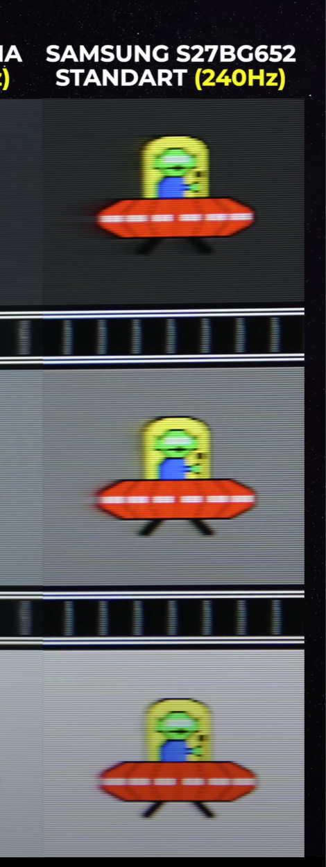

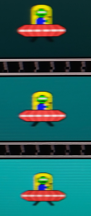

Selamlar arkadaşlar. Yakın zamanda yeni nesil çok hızlı VA'lardan olan bu modelden tanıdıklarıma 2-3 tane aldık. Elime geçmişken ghosting testi yapayım dedim.
UFO GHOSTİNG TESTİ
Overdrive (Tepki süresi): standart.
Not: Diğer ayarların kötü olduğunu hem kendim test ettim hem de GTID testinden tepki süresi cihazıyla yapılan ölçümleri izleyerek tatbik ettim. Dolayısıyla paylaşmıyorum. İstek olursa atarım yine de.
Testte gördüğünüz üzere arkasında siyah iz yani black smearing var. Yani bu kadar hızlı olmasına rağmen black smearing (VA ghostingi) sorunu tamamen çözülmemiş. Ama çok çok az. Öyle ki tek amacınız üst düzeyde ya da sadece rekabetçi oyun oynamak değilse bu kadar black smearing önemli değil. Anlamayan biri IPS ile arasındaki farkı görmeyecektir bile. Size IPS panel gibi gelecek. Ayrıca Samsung diğer tüm geçişlerde herkesten çok daha hızlı olduğu için yanındaki IPS 270Hz monitörden bile net gösteriyor ufoyu. Detaylar daha iyi gözüküyor. Yani hareket bulanıklığı daha az.
Sonuç olarka Samsung çok iyi bir iş çıkarmış. Lenovo'da yazdığımdan bile iyi bir incelemesini yazıyorum çünkü insanların bilmeyi hak ettiği, sonunda LCD'ler de ileri gitmiş diyeceğimiz müthiş bir monitör, güzel fiyat. Yarısını yazdım ama vaktim kısıtlı olduğu için tamamlayamadım. Kısa sürede paylaşacağım!

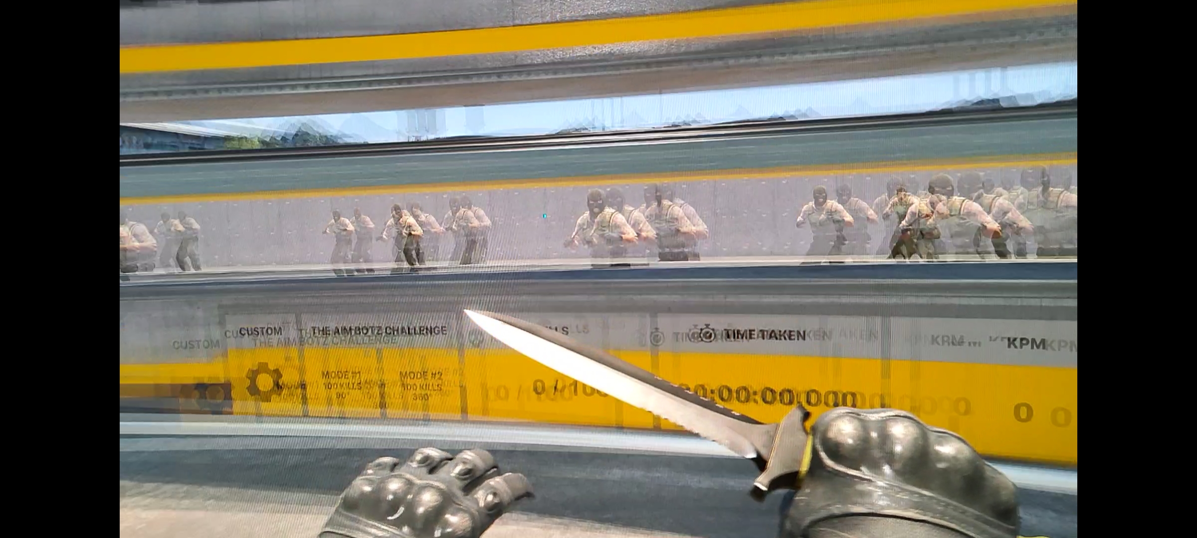

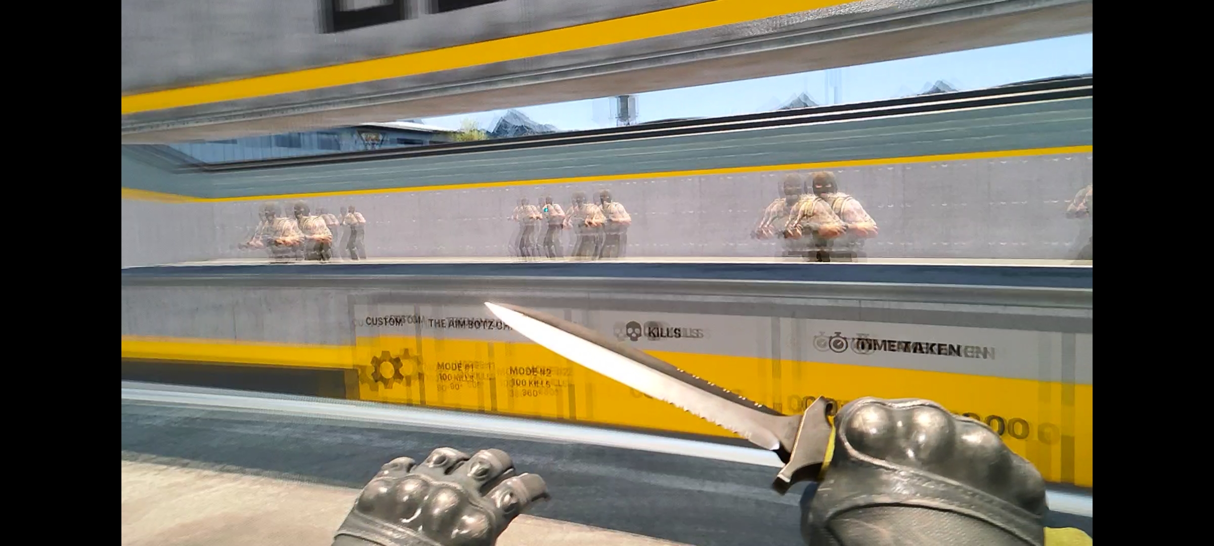

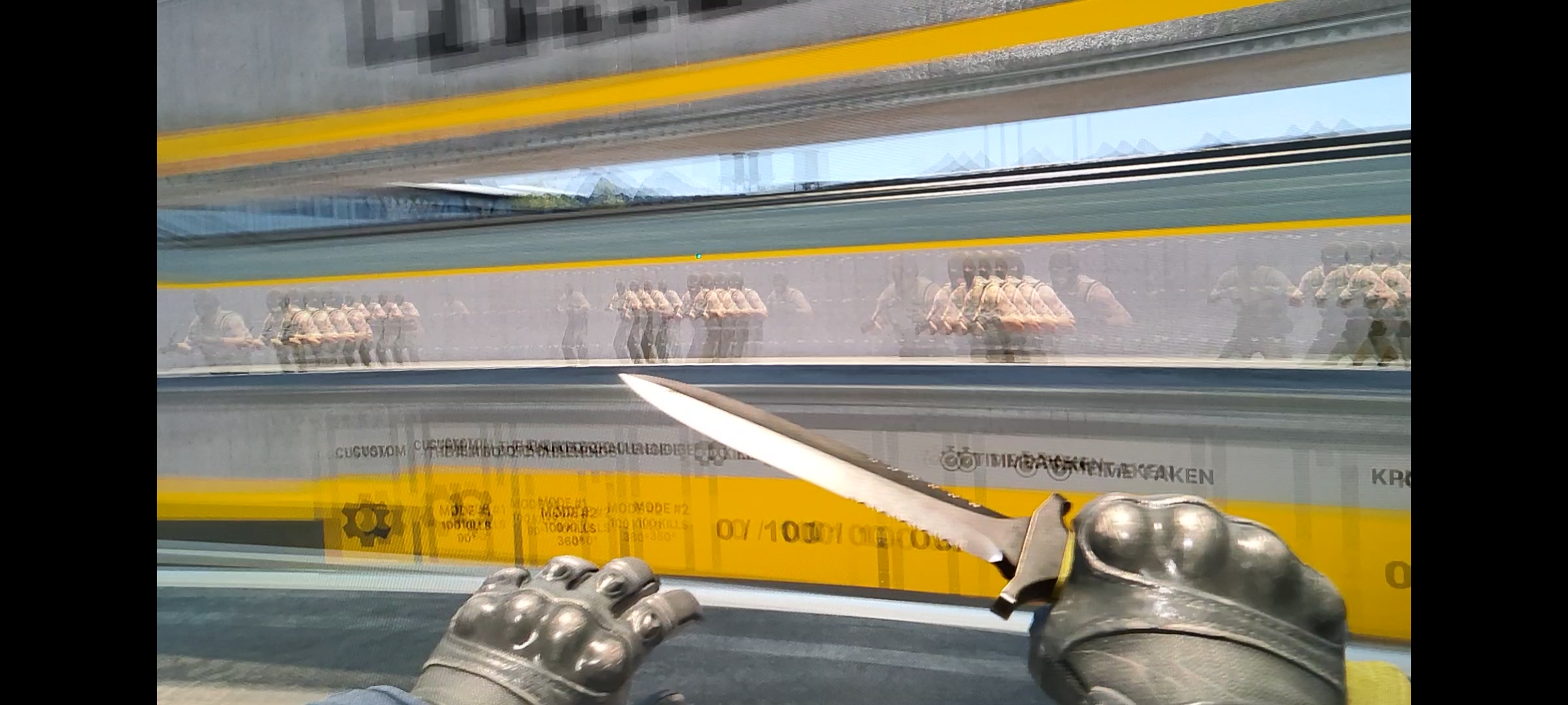

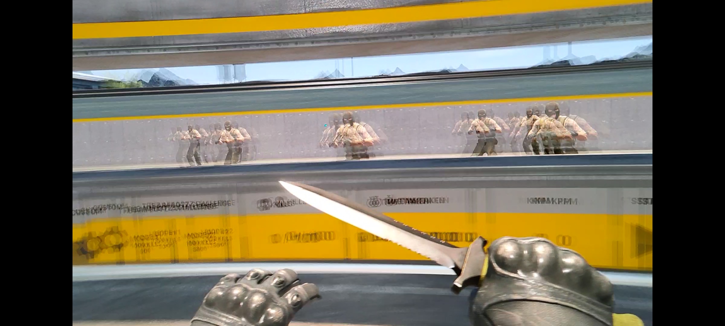

Monitör elime perşembe günü ulaştı. Ufo testi yapmıştım sorun yok gibiydi ama cs2de durum böyle bunun bir çözümü var mıdır acaba monitör ayarlarından falan bişey yaparak düzeltebilir miyim yoksa garanti ya da direkt satın aldığım yere mesaj atarak değişim mi istemeliyim?

@Fantastiktürk

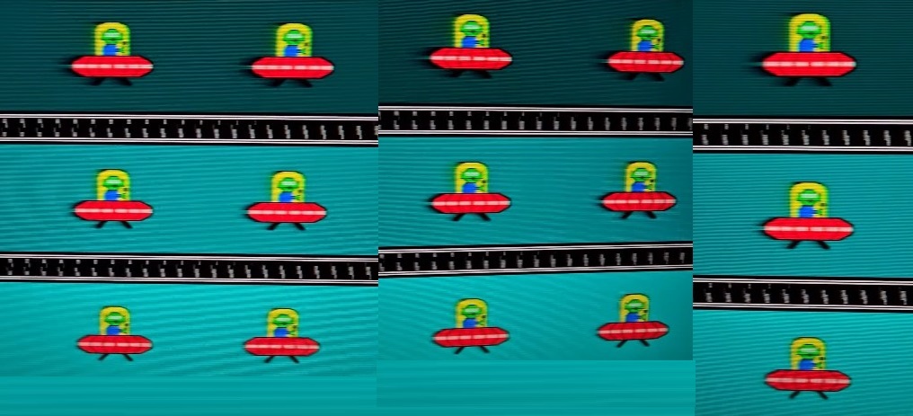

Bir sorun göremedim? Bu ghosting falan değil ki bildiğimiz Phantom Array Effect:
Hz ile alakalı bu. Hz ne kadar yüksekse o kadar az olur.
Ayrıca normal şartlarda gözünüz ile gördüğunüz bundan farklı olacaktır. Şu anda böyle olmasının nedeni hareketli cismi sabit kamera/göz ile izlemeniz. Hareket eden cismi gözünüz ile takip etmelisiniz. Aynı şey ghosting testinde de olur. Kamerayı sabit tutup yaparsanız şöyle olur:

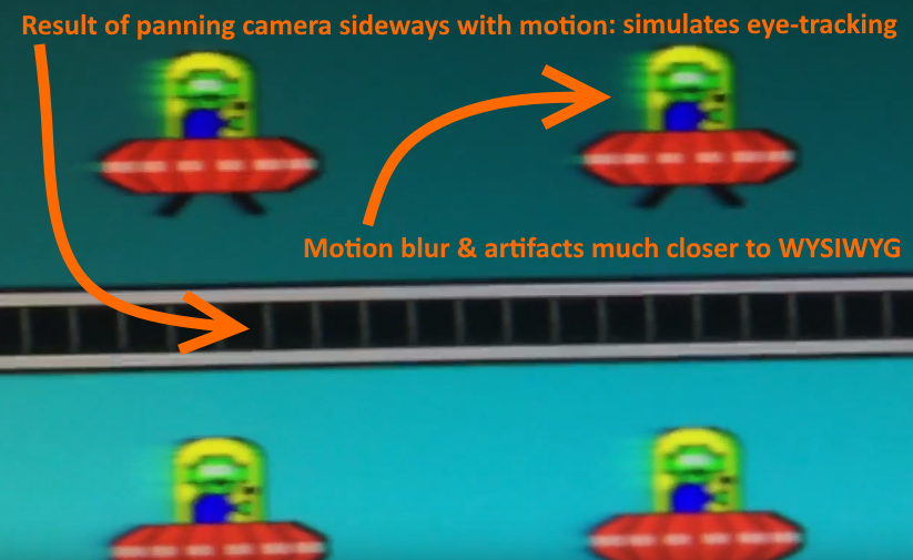

Ama olması gerektiği gibi çeker/izlerseniz şöyle olur:
(KAYNAK: Direk bu ghosting testini icat edenler, sitenin admininin makalesi: https://forums.blurbusters.com/viewtopic.php?t=4782)
Kendiniz de test edebilirsiniz bunu. Beyaz ekran açıp fareyi sağa sola haraket ettirip gözünüzle takip etmeyin. Birden fazla fare işaretçisi görürsünüz. Takip ederek hareket ettirirseniz tek işaretçi görürsünüz. Ya da ghosting testini açın:
Ekranda bir noktaya odaklanıp ufolara bakın birden fazla uro görürsünüz. Aradaki siyah bölgelerdeki beyaz işaretler nokta gibi ve birbirinden ayrı gözükür. Ufoyu takip etmeye başladığınızda ise ufo sayısı teke duser ve varsa arkasındaki izi (ghostingi) görürsünüz. Ayrıca aradaki siyah bölgedeki beyazlar birleşip çizgi halini alır.
Eğer bunun ghosting VS. olduğunu iddia eden varsa (Örneğin: ModArt. Örneğin PCH daha son videolarına kadar ghostingin ne olduğunu bilmediğinden bu kopya görüntüleri ghosting diye paylaşıyordu ama son videolarında düzeltmiş.) monitörden zerre anlamıyordur uzaklaşın ondan.
Ek not: Ben bu "milyonluk" "kaç yaşında adamın" "yılların" teknoloji kanalları basit bir ghosting testini bile yapamıyor/bilmiyor+araştırmıyorlar, monitörden zerre anladıkları yok derken beni linçlemişlerdi. Vay efendim bunlardan iyi mi biliyor muşum kendimi ne sanıyormuşum falan... Eee şimdi dediğime gelmediler mi? Arkadaşlar bu kanalları masum, inceleme yapan pıtırcık abiler sanıyor. Sponsorluklar ve algılar ile yeni tanışıyorlar...

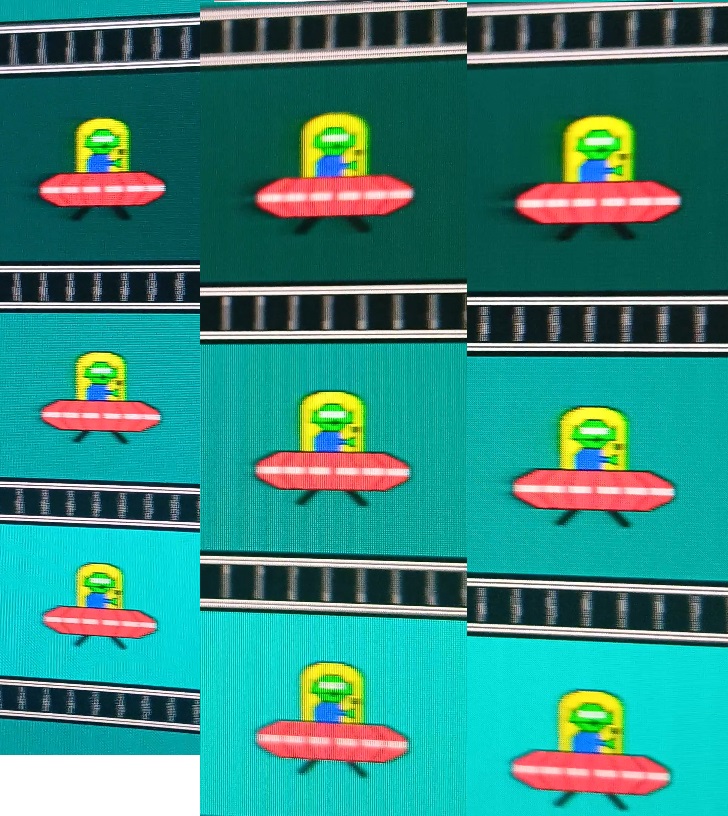

Ghosting diye ifade ettiğimiz olay, yani sizin bakmanız gereken, testi doğru yaptıktan sonra arkada çıkan şu izdir:
(Kötü bir VA black smearing (ghosting)
(Kötü bir IPS ghostingl
(Aynı Hz'de olması gereken görüntü, hızlı bir 180Hz IPS.)
Bu da sizin monitorün ghosting sonucu (İlki benim kendi testim, ikincisi profesyonel birinin):
Bu da örneğin başka bir popüler 240Hz VA olan Lenovo Legion R25F'nin ghosting testi:
