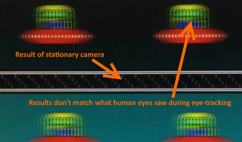

Ufacık özet geçeyim: hani ufo ghosting testini yanlış yapınca şöyle oluyordu:

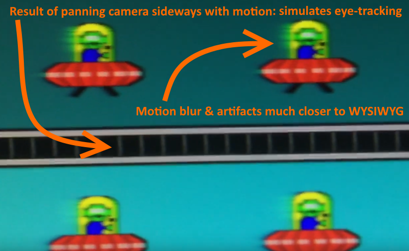

Ama böyle olmalıydı:
Fotoğraf çekerseniz aynı bu şekilde olur. Üstteki gibi birden fazla görüntü olur. Çekmeyi bilirseniz alttaki gibi doğru olur ama oyunda düzgün çekmeniz imkansız gibi bir şey. O yüzden gözünüzle bakmanız yeterlidir. Gözle bir şey görmüyorsanız tamamdır.
Hatta dediğimi daha iyi anlamak için ghosting testine girin:
Önce gözünüzle takip edin ardından kamerayı SABİT tutarak fotoğraf çekin. Fotoğrafın üstteki resim gibi çoklu ufo içerdiğini görürsünüz. Halbuki gözünüzle aşağıdaki gibi görüyorsunuz. İşte aradaki fark testi hatalı yapmanızdan kaynakli. Kamera SABİT OLMAMALI, UFOYU TAKİP ETMELİYDİ.

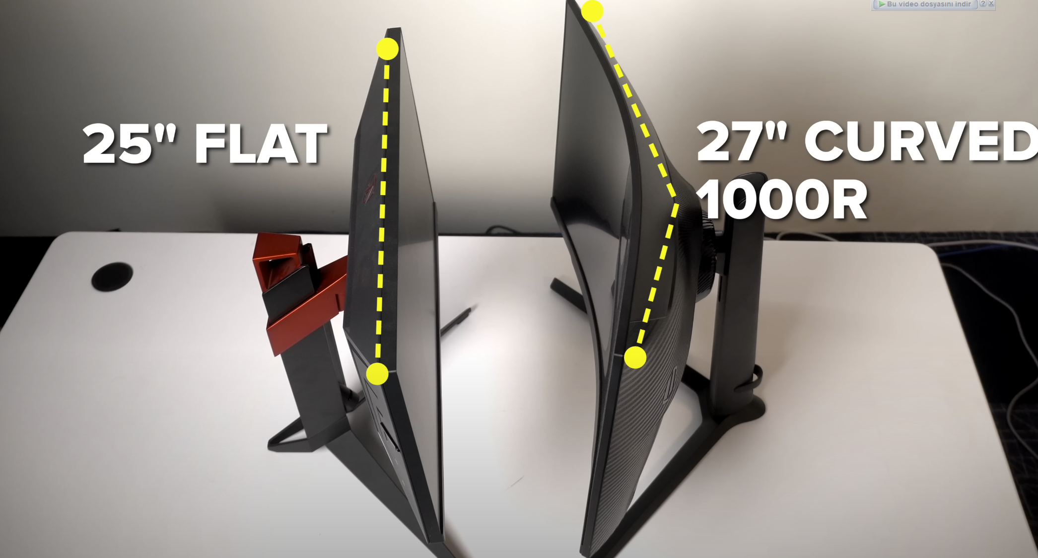

Eğer üst seviyede veya sadece CS/rekabetçi oynuyorsanız böyle bir monitör ideal değildir hocam. Bu modelle alakalı değil. 2K değil FHD, 27 inç değil 24 inç, curved değil düz olmalı. Çoğu profesyonel böyle kullanıyor. Ama tryhard amacım yok, sıradan oynuyorum diyorsanız niye sıkıntı edesiniz ki?
Kalanlar tamamen kişisel. Bazıları curved diye ölüyor, kimi de beğenmiyor. Denemeden bilmenize imkan yok. Eğer beğenirseniz muhtemele çok zevk alırsınız çünkü kıvrımın belli olması için yeterli boyut ve bayağı keskin bir eğimi var:
