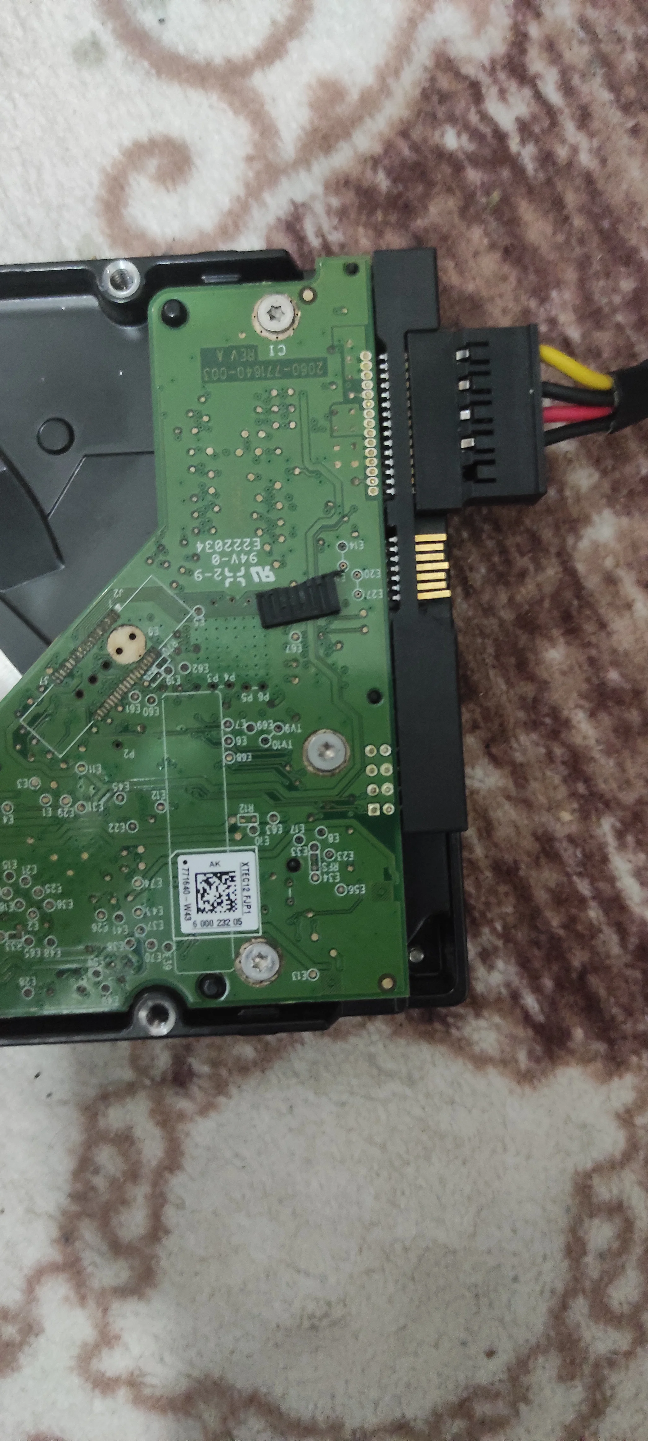

Arkadaşlar iyi günler HDD sata plastik giriş yeri kırıldı nasıl yapabilirim

Kabloyu takıyorum hemen çıkıyor çıkmamasını nasıl sağlayabilirim
Hmm hiç mi tutmuyor.
Knk ilk önce çalışıyo mu diye kontrol et. Eğer calisiyosa kürdanın ucuya azicik japon sür.
Hiç tutmuyor lehim yaptıracağım galiba
Knk bi tam girişini yapıcam sabit kalsın kayıyor ya şimdi direk tutsun
Kabloyala giriş yerine tam
Lehim daha sıkıntı hocam, yuvaya kalıcı olarak sabitlemiş olursun başka hdd hiçbir zaman takamazsın, o kırılan plastiği yuva da denk gelen kısıma sok hdd yi o şekilde tak. Bu şekilde büyük ihtimalle en azından pinler sağlam oturur bir de hdd nin arkasındaki boşluğa hareket etmemesi için bir şey sıkıştır. Bu şekilde çözebilirsin diye düşünüyorum.
Eğer hdd yi hareket etmemesi için sabitleyemiyorsan hddnin arka kısmının altına köşelere denk gelecek şekilde varsa çift taraflı bant yapıştır, yoksa normal selo bantı yuvarlak şekilde büküp iki ucunu birbirine yapıştırarak yapabilirsin ama çok ufak kesmen lazım boşluk bırakırsan orta yuvarlakta bantta hdd yine hareket eder.
Uyarıda bulunayım, o kırılan plastiği ait olduğu yere sokunca geri çıkaramayabilirsin bilgine. Başka hdd takmak istediğinde onu oradan çıkarman gerekir. Büyük ihtimal biraz uğraşla çıkar ama en az uğraştırıcı yöntem bu şu anda senin için.
Hocam gram umrumda değil yapışması işimi görsün yeter diğer türlü plastiği taksam bile oturmuyor kayıyor
Hocam bir de lehimi nasıl yaptırmalıyım?
Çok özür dilerim ya seninki masaüstü sistemmiş, ben laptop sandım. Basit çözüm olarak şunu önerebilirim, T şeklinde ucu olan sata kablon varsa hdd ye lastikle tutturabilirsin sen lastiği çıkarmadan yerinden oynamaz tahminimce.
Lehim kısmınıysa hdd yi ve sata kablosunu alıp bir bilgisayarcıda ya da elektrikçide lehimletebilirsin diye düşünüyorum. Tahminimce hddnin kırılan yerine lehim eritip direkt sata kablosunu erimiş lehimin üstüne takabilirler.
