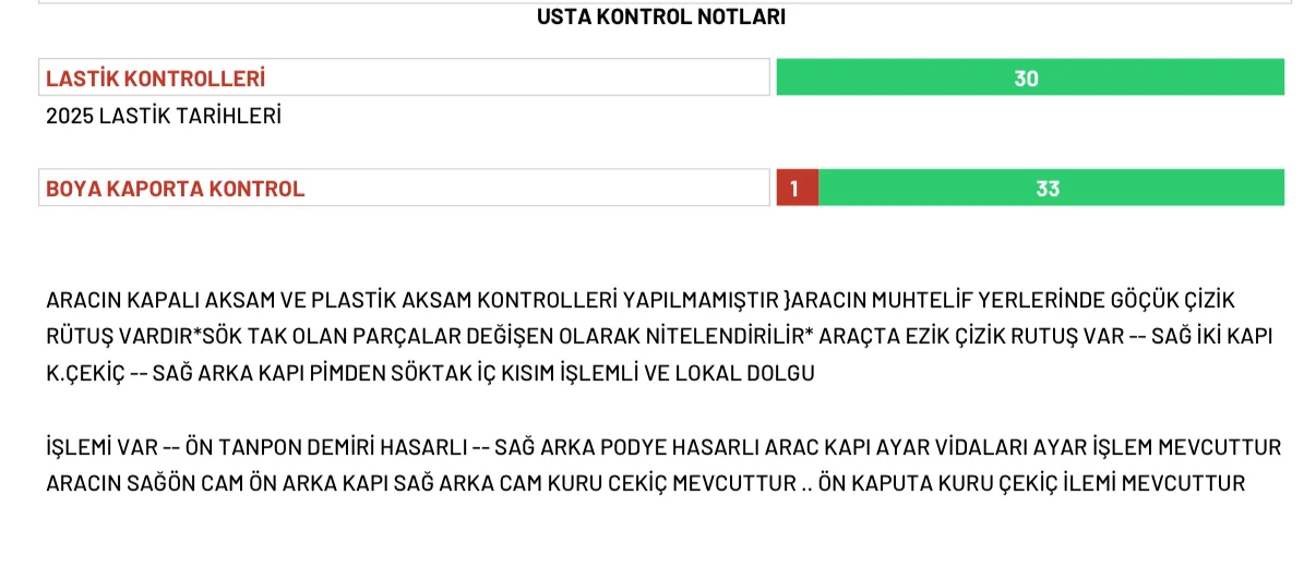

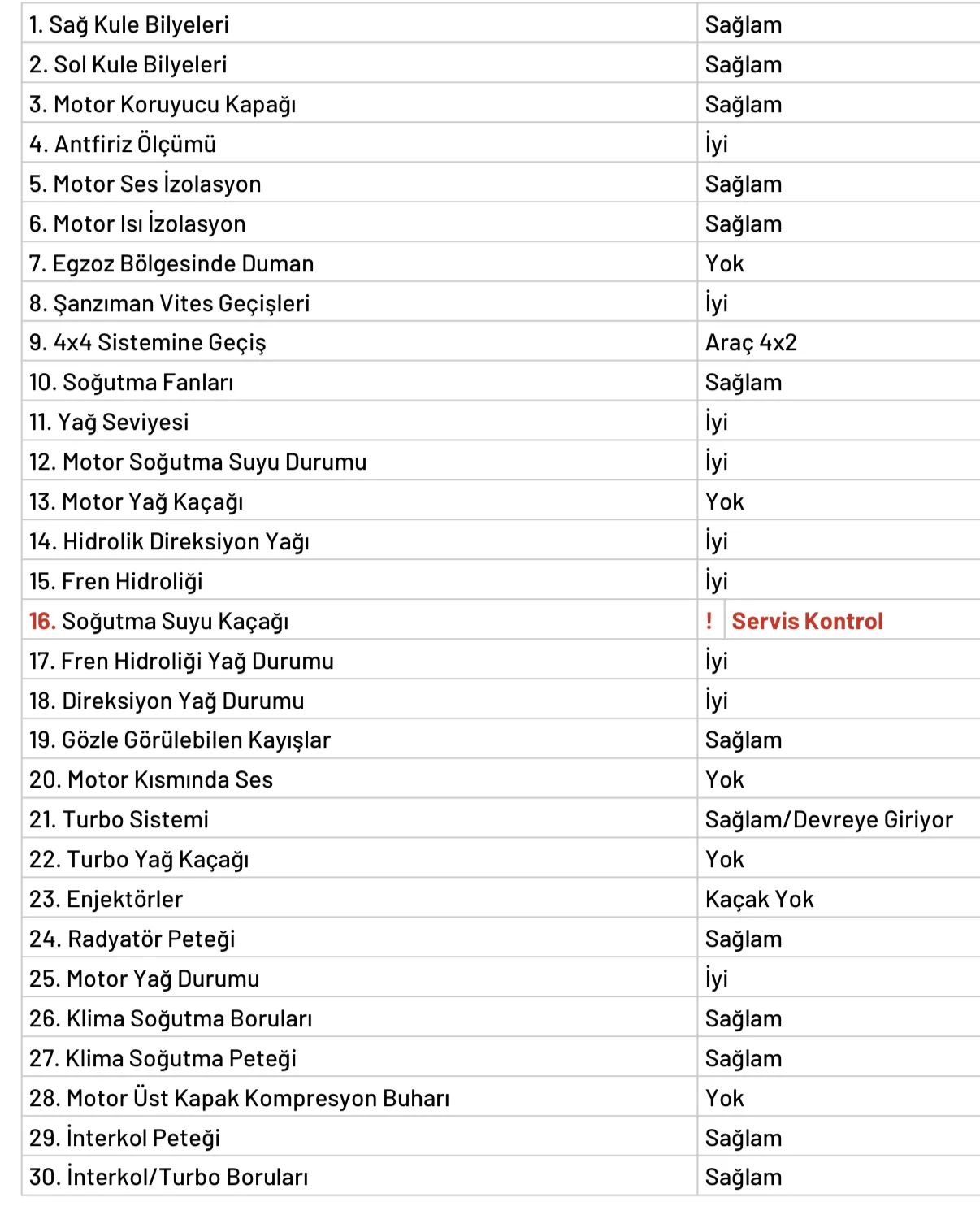

Arkadaşlar selamlar, uzun zamandır araba almak istiyorum ve Seat Leon 1.5 ecotsi otomatik bakıyorum. Bir tane buldum, araç 120-130bin arasında, 2020 model, ve satan adamın alırkenki yaptırdığı eksper raporunu istedim ve kendisi bana attı. Eksper baya detaylıydı ve orada dikkatimi çeken, Soğutma suyu kaçağında Servis gerekli diyordu. Sizce bu büyük bir problem olur mu? cünkü biliyorum ki bunu hem bulmak, bulduktan sonra da yaptırmak zor ve maliyetli oluyoe? en kötğ ihtimalle düşünürsek bana maliyeti ne kadar olur? Ve aynı zamanda sağ arka kapı piminde oynama mevcut diyor onu da tam anlayamadım. Görselleri bırakıyorum, şimdiden teşekkür ederim.

hocam ekspertizler ıslak boru gördüğü an yazıyorlar kendilerini riske atmamak adına güzel bir servis ya da ustaya gösterip su eksiltmesi yoksa alabilirsiniz bence
fakat su kaçağında çok ikinci fotoğrafta yazan detaylar daha korkunç aracın podye . ön tampon demiri tarzı yerleri işlemli sağlam bir kazası var büyük ihtimalle çok sağlam bir ekspertiz yaptırmanız gerekli ayrıca siz ilerde aracı satarken de bu işlemleri yerleri podye , kaput önünüze gelecek alacak değer kaybı yaşatacaktır bilginize

Arka podye yazıyor bu çok önemli mi?

Podye gitmiş aracı almayın.
bence bu araba baya ağır kaza yapmış ama ağır hasar vermemişler bence girmeyin bu işe fiyatı emsallerine göre dğşğkse belli oluyo
şase - podye - direk - tavan - bagaj havuzu hasarı olan araçlara bulaşmayınız.
