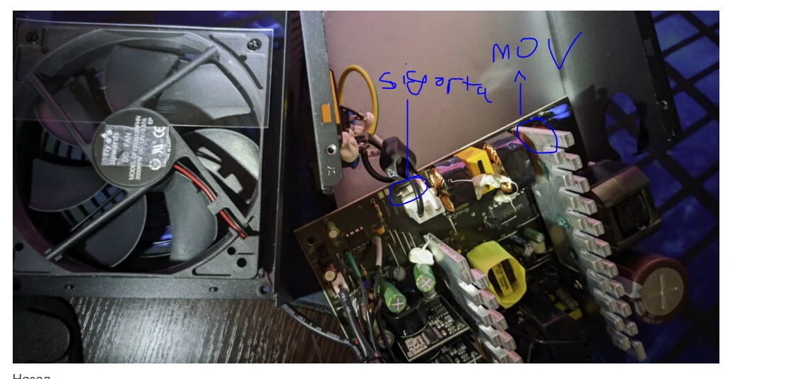

PSU bu şekil.
    78.6 KB · Hit: 55

Gece şebeke gerilimini 250v ve üstü görebilirsin. 250v üstü testlerde neler yapar acaba bu güç kaynağı merak ediyorum. Elimde olsaydı çeşitli işkence testlerine sokardım.
Sorun besleyip besleyememesi değil anlamıyorsun. Sorun iki bin lira için sisteme düşük seviye güç kaynağı takıp uzun vade bozulmadan kullanma hayali kurmak. Sen riske girip kullanabilirsin.
Öyle bir durum olursa MOV sistemi kapatır veya sigorta atar. (sigortanın kaç amperlik olduğunun bilgisi lazım tabiiki) Ayrıca EMI filtresi yeterli. Tüm olması gereken bileşenler bulunuyor. (mov belki olmayabilir)
OVP devreye girip kapanması lazım. Sigorta atıyorsa büyük sıkıntı.
AC giriş hattındaki ilk bileşenler onlar. Etki ilk başta onlara oluyor. Onlar atmazsa entegreler devreye giriyor.

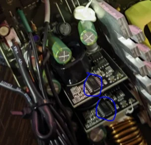

Grenergy GR8313 entegresinin içinde korumalar var: OCP, OVP, UVP, SCP, PG.
Aynı şekilde Champion CM6800UX entegresinin içinde de korumalar olabiyor.
Ayrıca DC-DC kartlarındaki IC’lerin içinde de korumalar var.
Grenergy GR8313 entegresinin içinde korumalar var.
OCP OVP UVP SCP PG
Aynı şekilde Champion CM6800UX içindede korumalar bulunabiliyor.
Devreler olabilir ama sağlıklı çalışmayabiliyor. Koruma toleranslarını saçma şekilde yüksek ayarlayanlar oluyor. Nötr kopmasında başına neler gelir görmek isterim. 300v+ verip görmek lazım. Korumalar düzgün çalışmazsa sistem bileşenlerinden bazıları tatile çıkabilir.
Test verisi olmadan bu konular hakkında net yorum yapmak zor, sadece kağıt üstünde konuşabiliriz. Sigortanın değeri de verilmemiş. Bir de 12V, 5V ve 3.3V kanallarındaki OCP, OPP ve SCP ayarlarının ne kadar olduğuda belli değil. Bu sebeple ne siz ne ben yorum yapabiliriz. Kağıt üstünde yeterli duruyor.
MOV yokmuş bu arada. Buda eksiklik sayılır.
